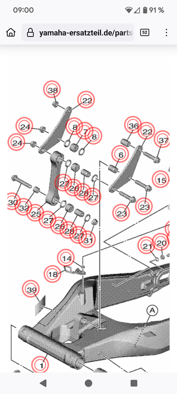

ich denke die Wirkung dürfte da eher überschaubar sein. Sicherlich verändert sich das Hebelverhältnis durch den Winkel geringfügig, aber die Hebellänge bleibt unverändert. Deutlich mehr würde es bringen mit einer etwas längeren Kette den Stellbereich der Kettenspanner mögichst voll auzunutzen oder gleich eine längere Schwinge einzubauen was natürlich schon ein gewaltiger Eingriff in die Geometrie wäre und sicherlich mit einigen Abstrichen beim Handling einher ginge...
wenn es sich um eine statische Verlängerung handelt die nichts mit der Federung an sich zu tun hat ist es ein einfaches Mittel um die Fahrwerksgeometrie etwas in Richtung Handlichkeit und Agilität zu modifizieren.
Durch das Anheben des Heck steht die Gabel etwas steiler. Der Nachlauf verkürzt sich und das Möpi wird agiler beim Einlenken.
Wichtig ist, dass man es nicht übertreibt!
Heckerhöhungen bis ca.25mm sind in der Regel unkritisch. Wenn's zuviel wird, dann wird das Fahrwerk instabil und reagiert auf kleinste Lenkimpulse schon recht hecktisch...
...federn wird die Feder trotzdem...😉😂
