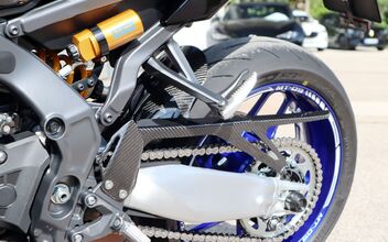

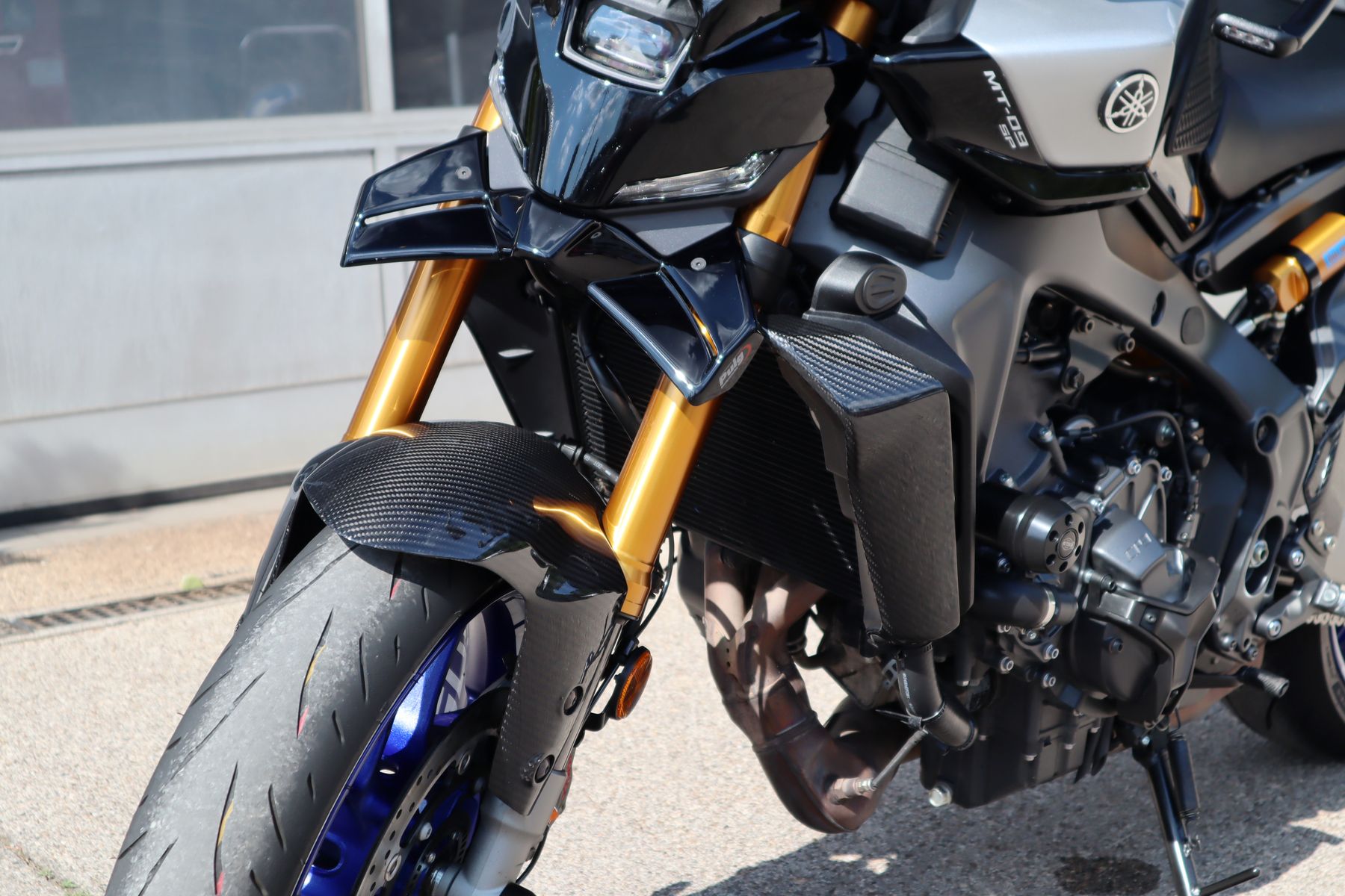

    Außerdem noch ein paar Detailbilder von der gewaschenen Maschine:
    Ron70 mir ging es um die Ästhetik. Kann ja jeder für sich entscheiden. Gewichtsersparnis vielleicht max. 15%. Also nur ein paar Gramm. Wobei der Alufersenschutz sehr schwer ist im Vergleich. Da würde ich sagen 75% leichter.

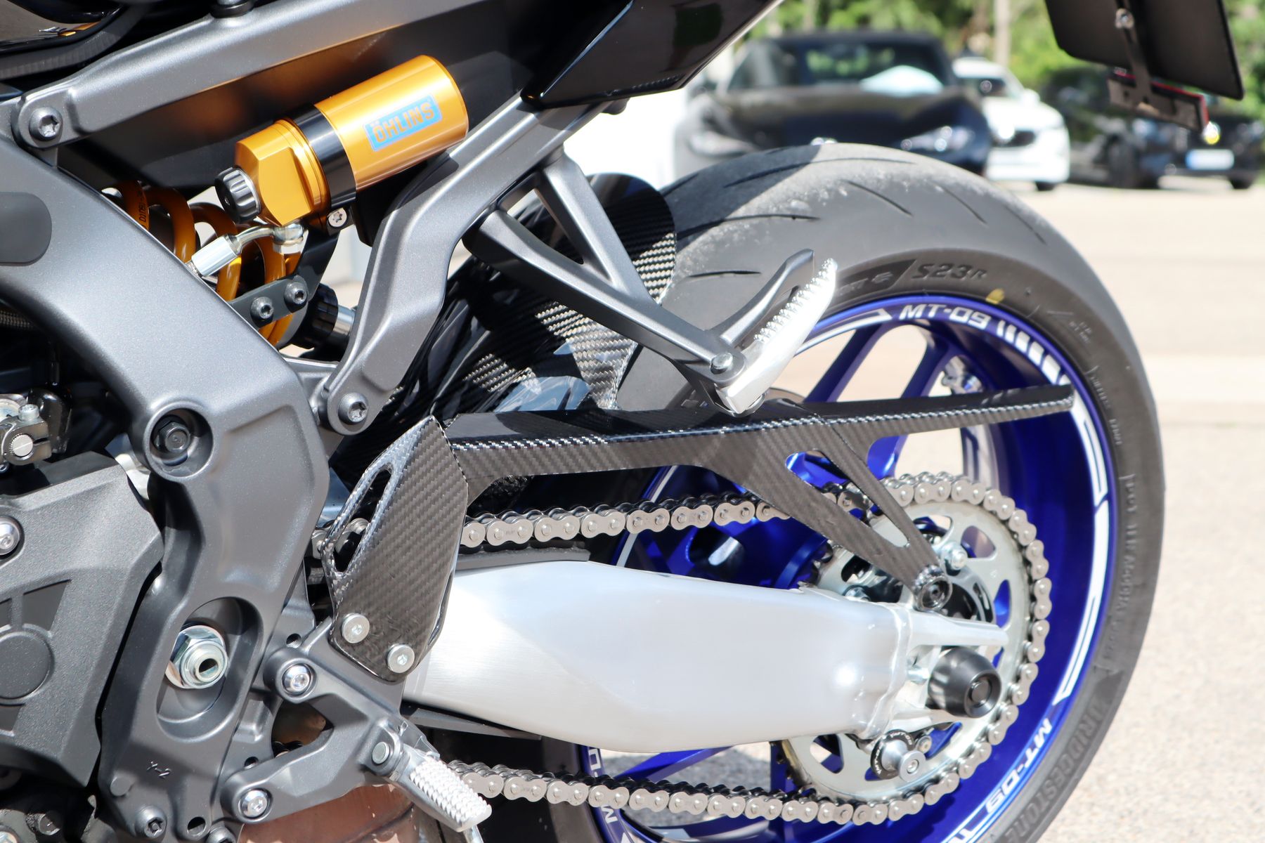

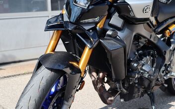

    Heute - nach 11 Wochen - kam das lange ersehnte Paket von F&F Carbon an :love:
    Verbaut habe ich die vordere und hintere Radabdeckung sowie den Fersenschutz und Kühlerverkleidung.
    Ich möchte euch ein wenig mitnehmen in Sachen Verarbeitungsqualität und das Thema Eintragung in die Fahrzeugpapiere.
    Verarbeitung:
    Top!
    Grundsätzlich sind die Teile wirklich schick und gut gemacht. Kaum "Orangenhaut", schön aufpoliert, jedoch gibt es an der ein oder anderen Kante Stellen, an denen das Resin abgetropft ist, jedoch nicht zurecht geschliffen wurde. Nicht schlimm, weil nicht im Sichtbereich.
    Beim Fersenschutz musste ich feststellen, dass der Linke eine deutlich dickere Wandstärke aufweist als der Rechte.
    Passgenauigkeit:
    Erstaunlicherweise sehr gut. Vorne keinerlei Nacharbeiten notwendig. Die Löcher passen gut für die Clips der Bremsleitungen. Dennoch dürften die dort aber ein wenig mehr Wandstärke vertragen, damit die Clips noch weniger Spiel haben. Hinten musste ich ein Loch mittels Rundfeile weiten und das überschüssige Kunstharz abnehmen, damit die original vorhandene und wiederzuverwendende Metallhülse/das Distanzstück auch ordentlich hineinpasst. Ansonsten hätte ich vermutlich beim Festziehen das Material gebrochen.
    Die eingeklebten Führungsclips in der Kühlerverkleidung haben sehr gut gepasst.

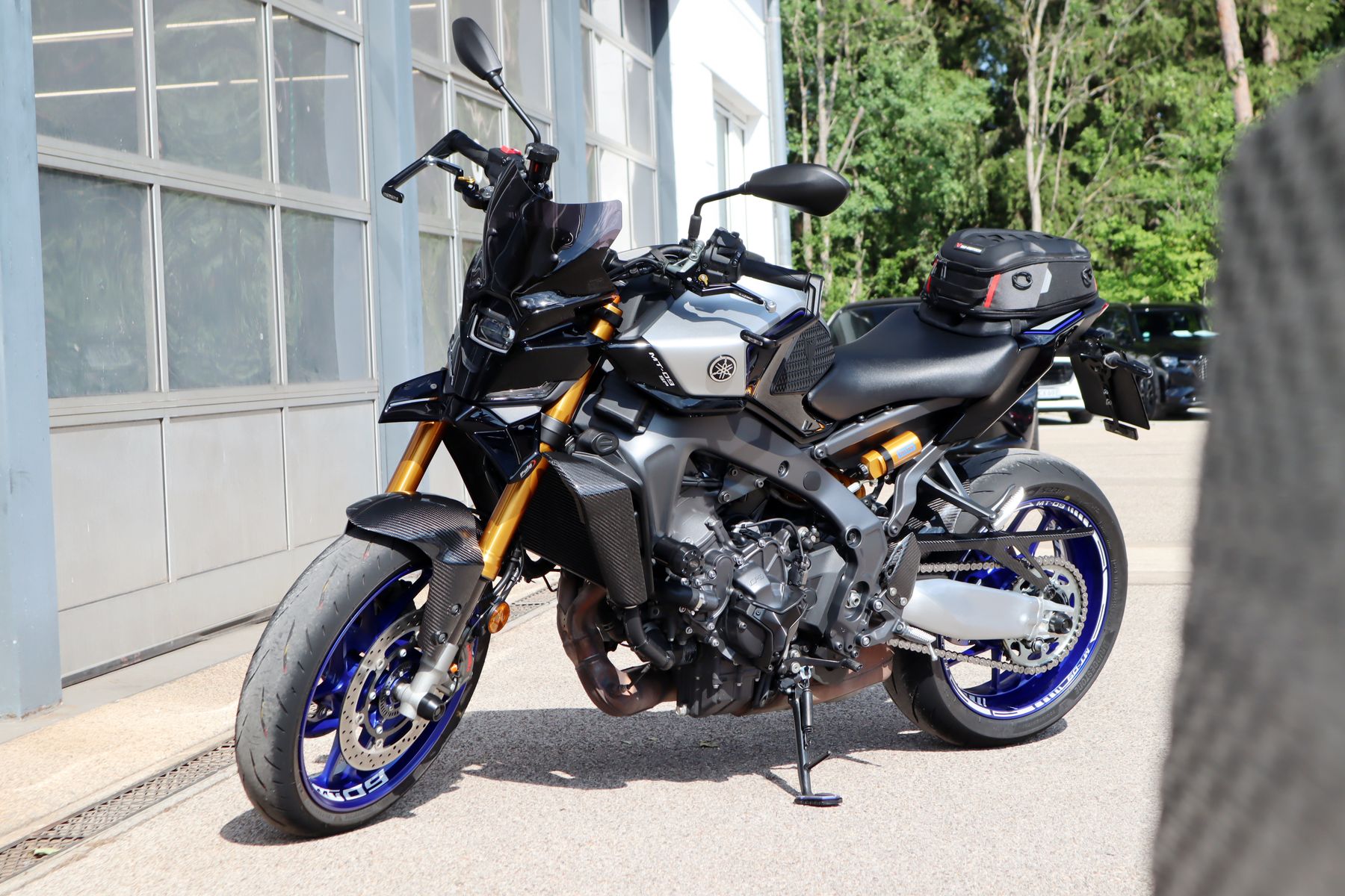

    Und so sieht es dann am Motorrad aus:

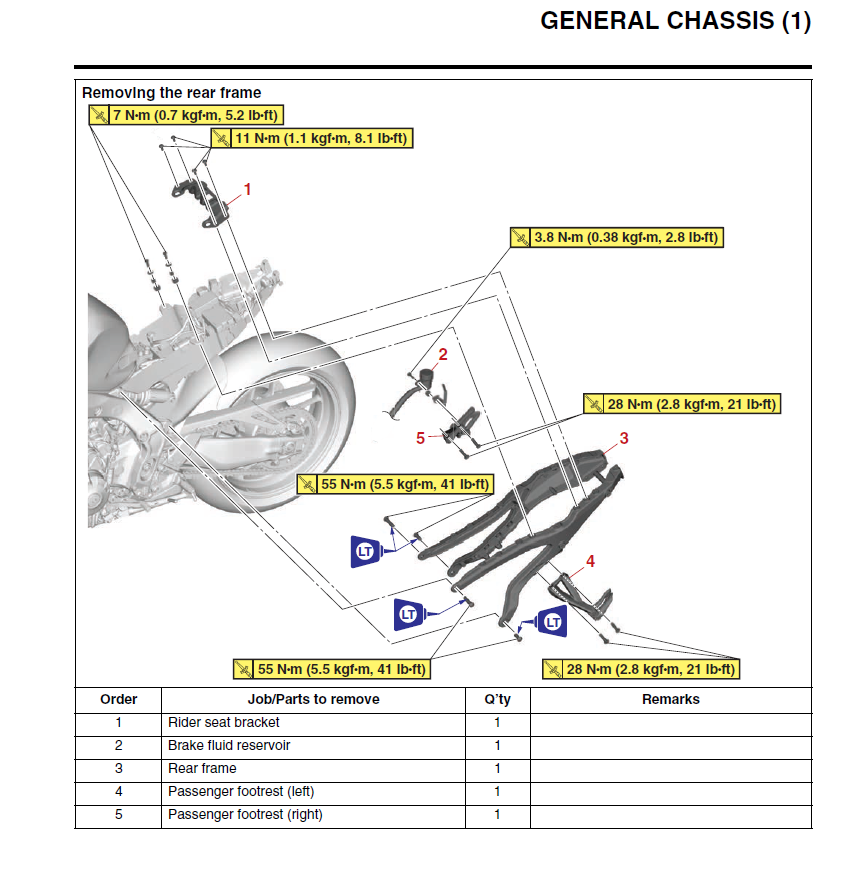

    Drehmomente zum Befestigen sind hier:
    Hinweise zum Verbauen:
    Die Räder müssen nicht demontiert werden. Die Maschine kann auf dem Seitenständer stehen und muss nicht aufgebockt werden.
    Beinahe an jeder Schraube befinden sich Hülsen, die auch gerne mal im original Teil eingepresst sind. Diese auf jeden Fall rausdrücken und wieder mit dem Carbonteil einbauen.
    Achtung, der rot eingekreiste Clip ist zweistufig und sollte erst entfernt werden, wenn das gesamte hintere Teil ausgebaut und weg vom Motorrad ist. Nicht, dass der bricht. Der Clip direkt darunter ist auch etwas speziell. Zuerst den winzigen Stift mit einem kleinen Schlitzschraubendreher raushebeln, dann den eigentlichen Clip entfernen.
