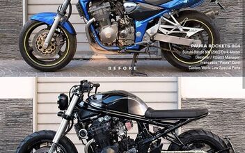

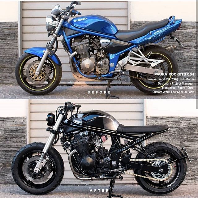

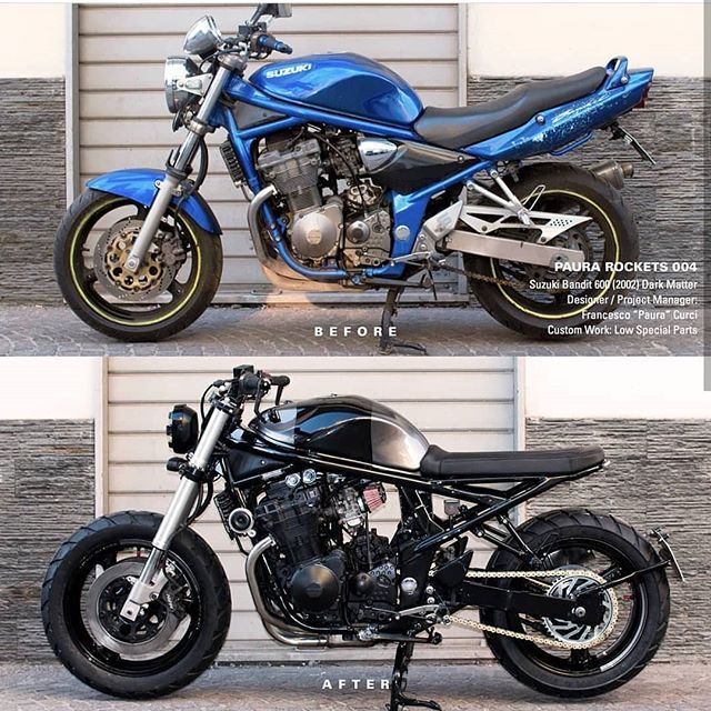

Hey Leute,
ich baue gerade mit einen Kumpel eine alte 600er Bandit um. Ziel ist ein Umbau in Richtung Café Racer / Street Tracker, u.a. mit gekürztem Rahmenheck und minimalistischer Optik.
Jetzt ist natürlich das Thema TÜV ein Stolperstein:
Wir würden am liebsten eine komplette Einzelabnahme vermeiden – der Aufwand, die Kosten und das Risiko sind einfach zu hoch.
Daher meine Fragen an euch:
Wäre mega dankbar für eure Erfahrungen, Tipps oder auch Bilder von ähnlichen Projekten.
Ziel ist ein cooler, legal fahrbarer Umbau ohne den ganz großen TÜV-Stress.
Anbei ein paar Beispiele in welche Richtung das ganze gehen soll.
