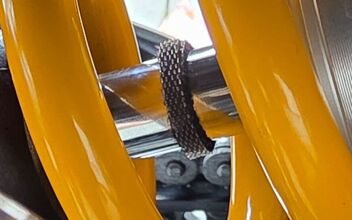

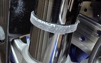

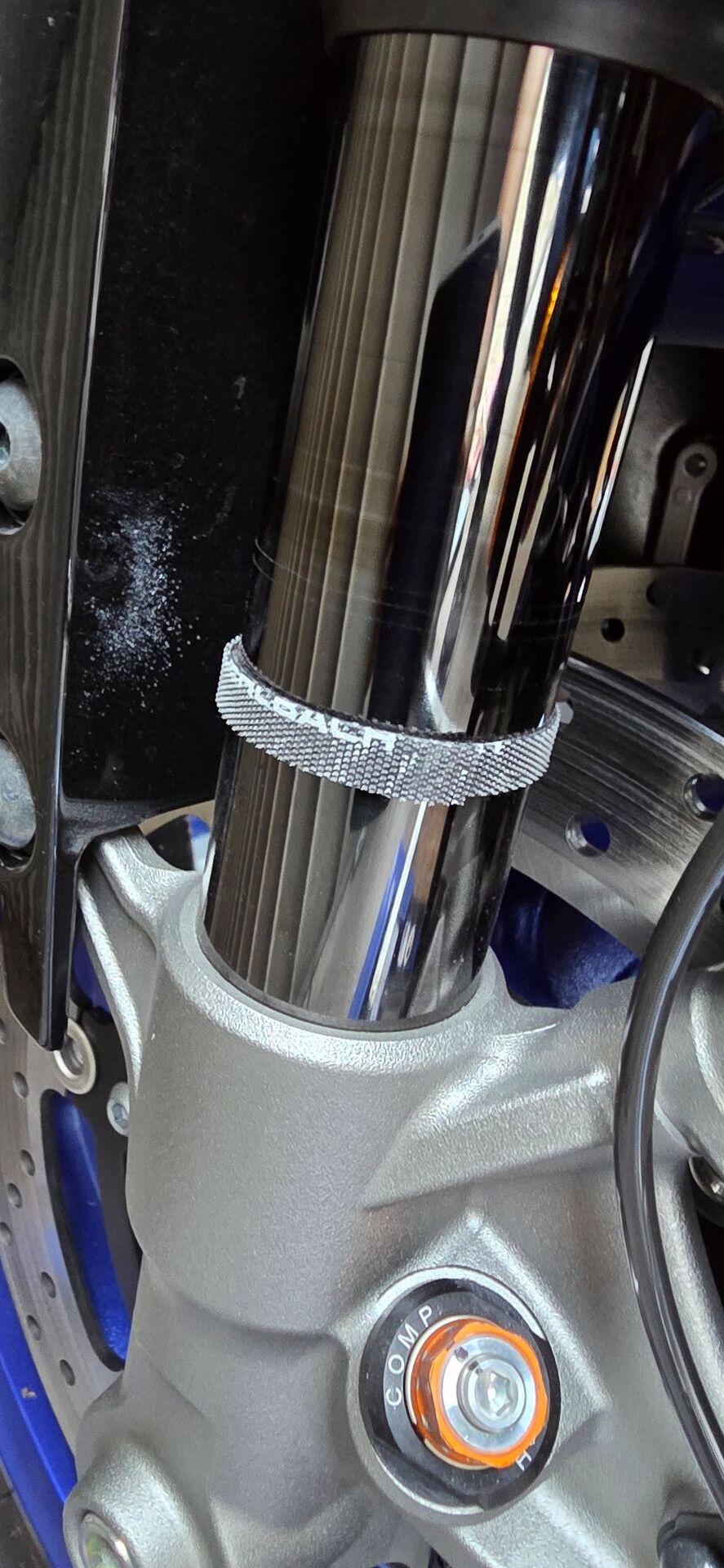

    Der Restfederweg nach doch etwas sportlicherer Fahrweise liegt bei ca. 40mm (Gabel)
    Edit:
    Genutzt habe ich Klettstreifen für Kabel. Innen sind diese Streifen nicht so hart wie Kabelbinder. War mir irgendwie schonender für die Lauffläche. Sollte die Testphase durch sein, kommen die wieder ab. Ein Schmirgelpapier möchte ich nicht an der Gabel haben. :)
    Dieses Kabelband habe ich genutzt. (Link zu Amazon)

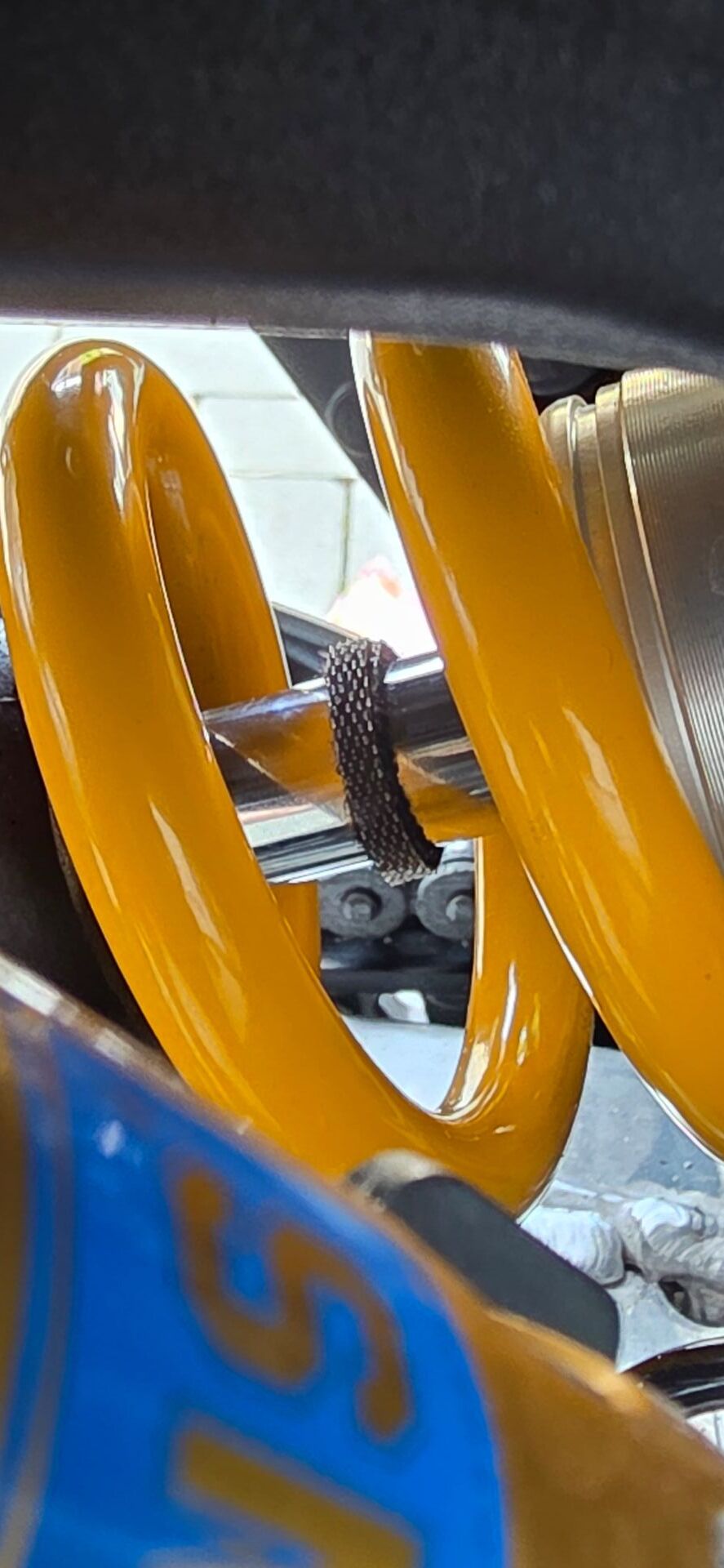

    Am Federbein habe ich nachträglich auch eins reingefummelt. Mal sehen.
