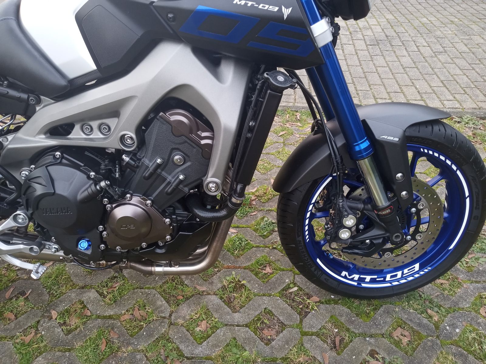

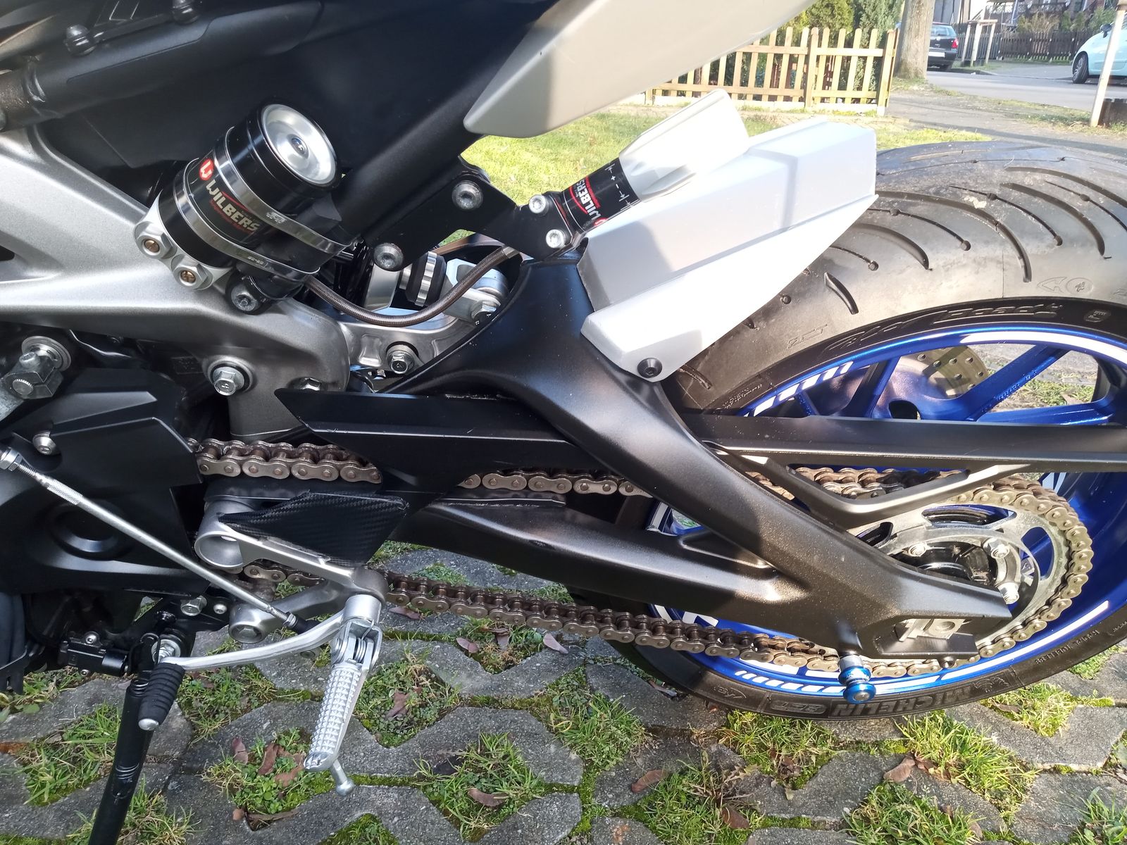

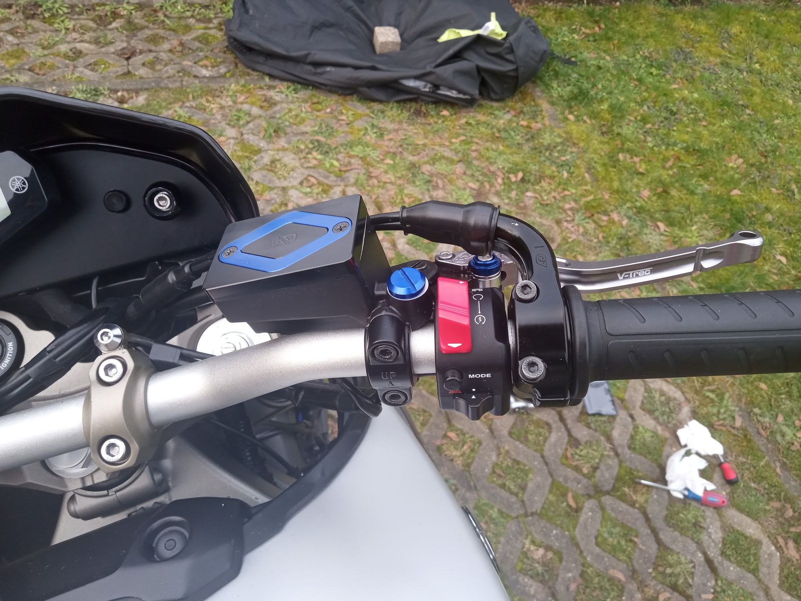

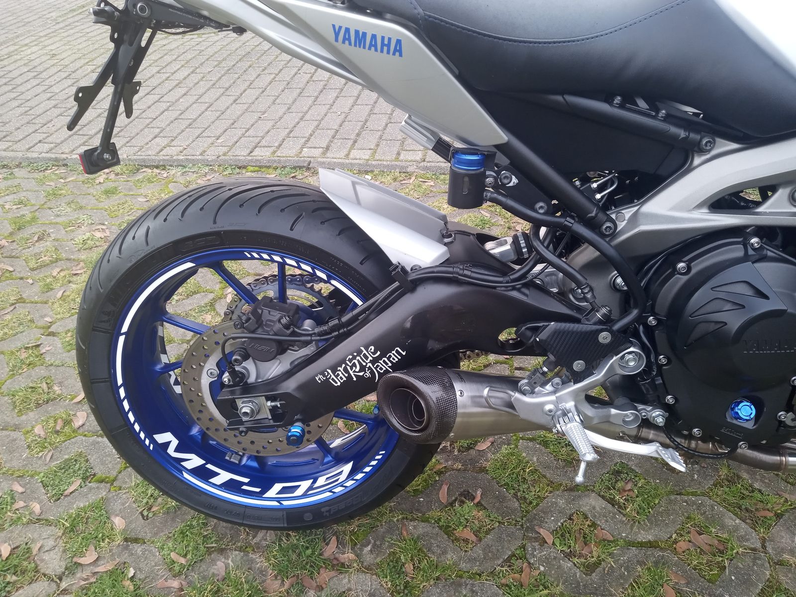

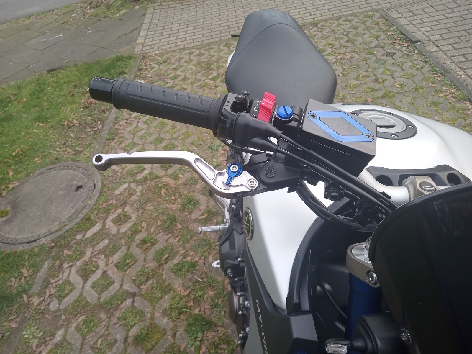

Vielleicht hilft dir das weiter: Diese sind an meiner Mt09 Rn29 2015 montiert.
Weitere Teile verbaut. Jetzt fehlt noch Lenker, Lenkungsdämpfer,Spiegel....😊

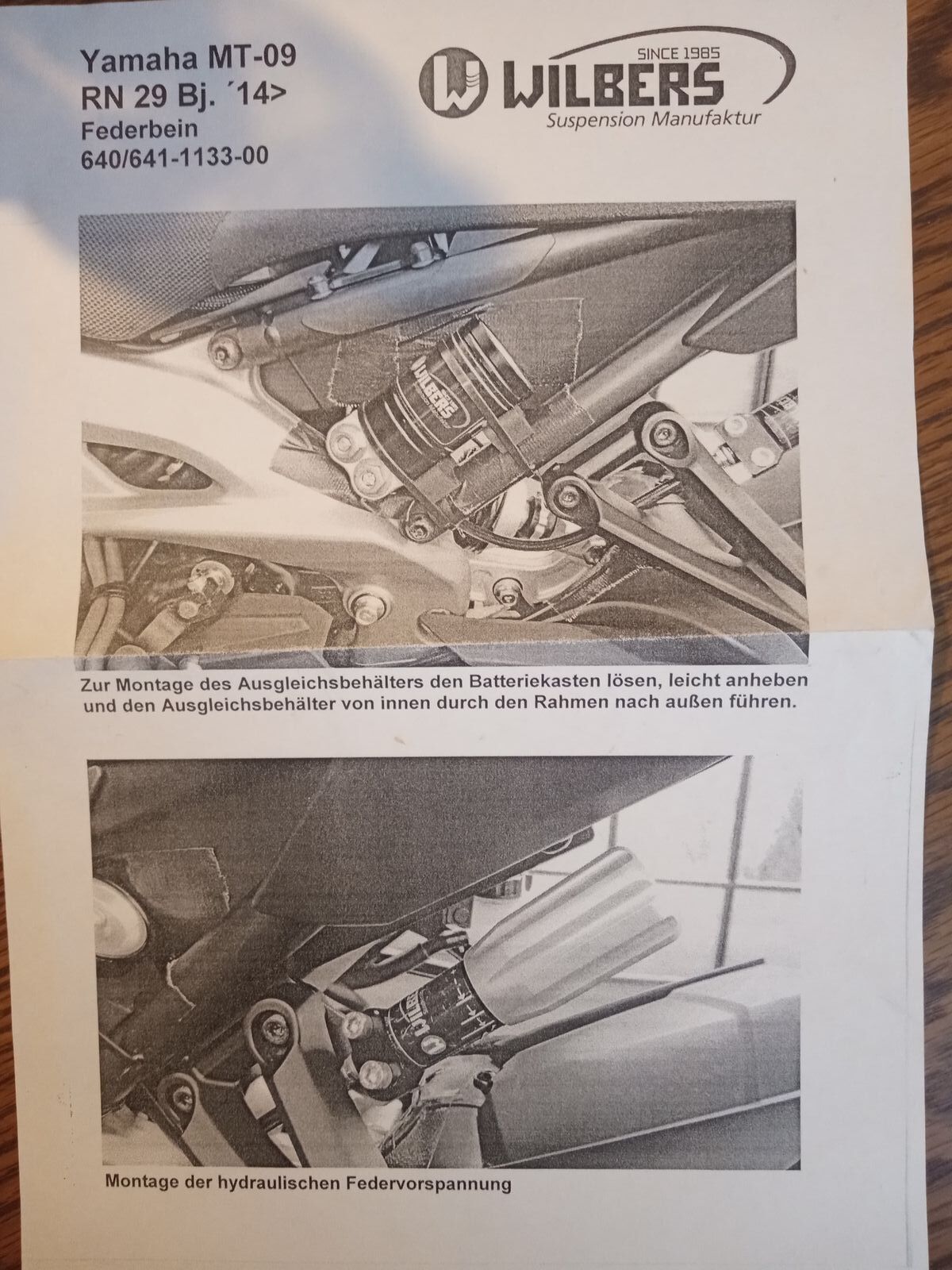

Hey Torte, ich habe bei meiner Rn29 vorne Wilbers Federn und hinten den kompletten Dämpfer von Wilbers. Fahrverhalten ist deutlich besser aufgrund der Einstellmöglichkeiten.
Allerdings hatte ich auch schonmal eine mit Standart Fahrwerk und das fuhr sich nach einstellen auf mein Gewicht (70kg inkl Einteiler,Helm) etc auch nicht so schlecht.
Probiere mal auf Standart Klicks und dann Pass auf dein Gefühl die Klicks an, negativ Federweg bzw "sag" könntest du auch vorher einstellen am besten zu 2.
