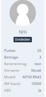

					Zum Service wollte ich jetzt aber geht ja nicht 😂 Der letzte war letztes Jahr und getankt hatte ich jetzt schon vier Mal in den letzten Wochen wenn sie dann lief. Diese Probleme hatte ich noch nie oder überhaupt irgendwelche. Ist eine RN43 2019
					Alles anzeigenSie hat sich ordentlich angemeldet... Hilft das... Service fehlt Gruss Ach... dann müsste gerade der 10 TKM Service gewesen sein/anstehen - Vermutlich
