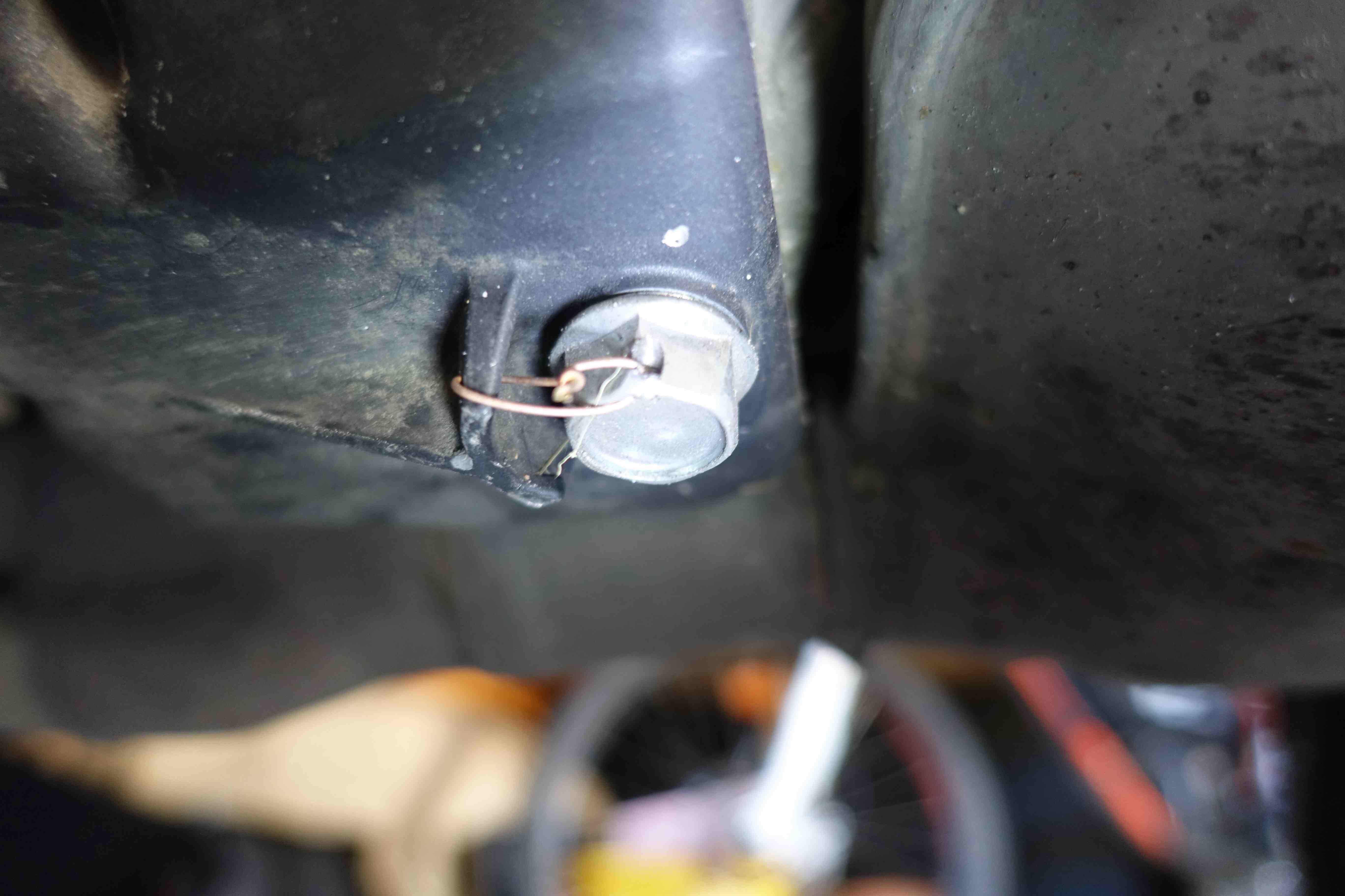

Ich hatte letzte Woche den Verlust der Ölablasschraube samt Motoröl beim Befahren einer sehr groben Schotterstrasse zu beklagen.
Sand und Staub haben das auslaufende Öl gebunden und abgesehen von einer riesen Sauerei und 4 Stunden schuften bis zum Erreichen der Zivilisation ist nichts weiter passiert.
Die Ölablasschraube war immer dicht.
Letzter Ölwechsel war vor 8000km.
Nach übereinstimmender Auskunft mehrerer Mechaniker ist sowas untypisch weil entweder geht die Ablassschraube sofort auf oder gar nicht, aber nicht nach 8000km.

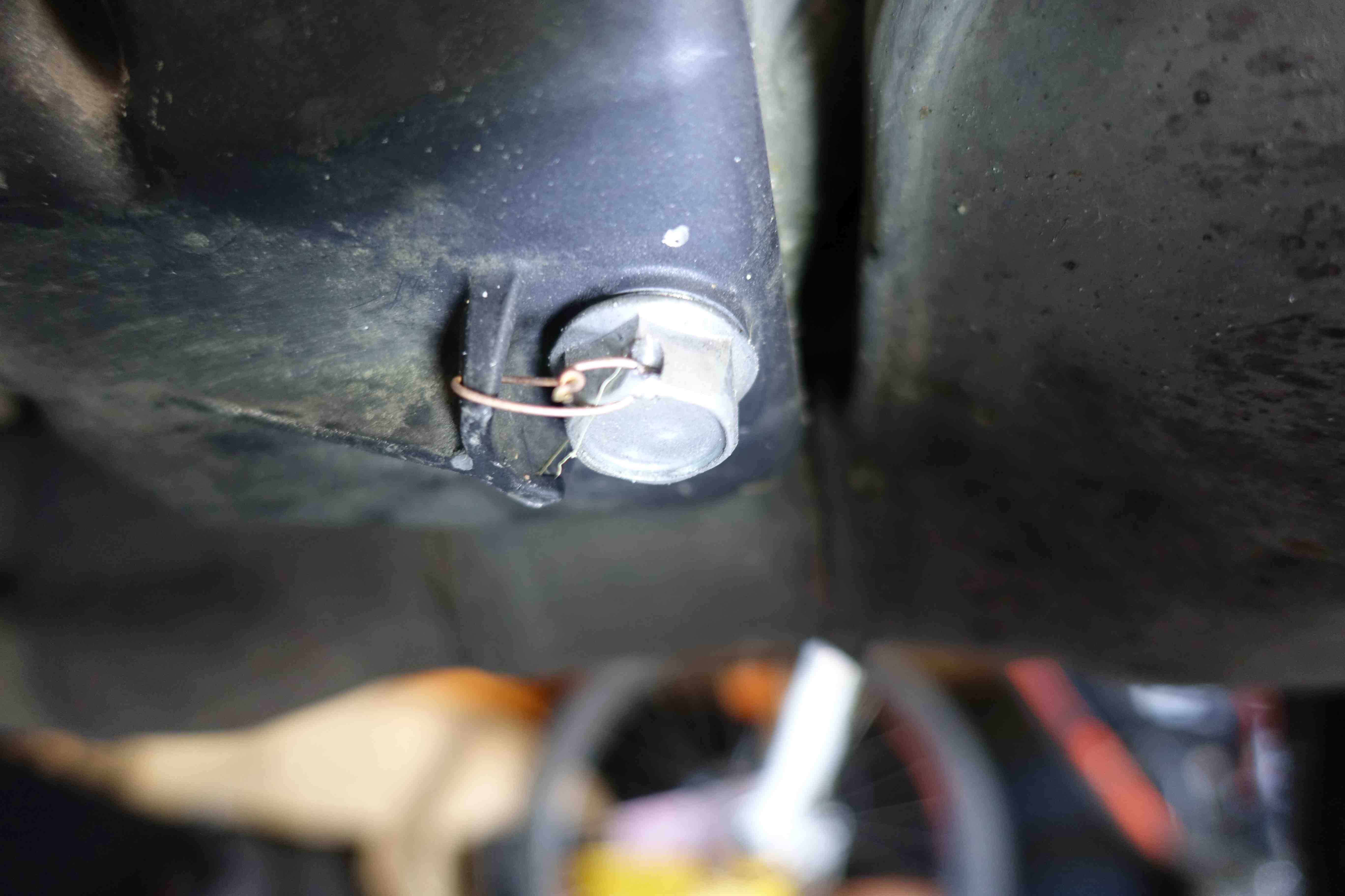

Die neue Schraube ist nun mit Draht gegen Aufdrehen gesichert.
