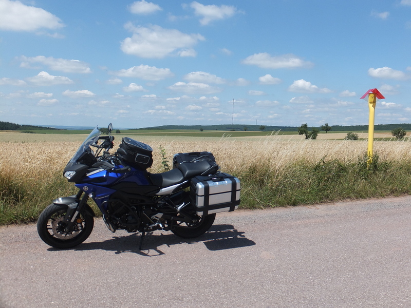

Heute habe ich an der Tracer das Gepäckhaltesystem Lockit mit den Gobi Koffern montiert.
Generell ist zu sagen, dass alles super gepaßt hat. Die Montage hat insgesamt ca. 45 min gedauert und
wäre vermutlich in 30min erledigt gewesen, wenn die hinteren Halter des Lockit etwas besser durchdacht wären.
Wenn man den Lockit Verschluss schließt, dreht sich das hintere Halteblech gleich aus seiner Position. Ich habe
dann eine Schraubzwinge angesetzt, um das Blech zu fixieren, dann hats geklappt.
Alles in allem macht das Ganze einen sehr soliden Eindruck. Die Koffer sind gut verarbeitet ebenso der Halter.
Mal sehen, wie sich das Ganze bewährt.
Hier noch ein paar Bildchen:
Hepko & Becker Lockit mit Gobi

#4 Hi Puls130, die Koffer haben 37l. Da ich meist alleine unterwegs bin reicht das für mich aus.
Beim Fahrverhalten ist nichts zu merken. Bis 200 keine Probleme. Hab Gewichte mit je 8kg rein,
kein Ding.
Für mich muss es schnell abnehmbar sein, und das geht in 2-3min. Es verbleibt nur die Halteplatte am der Soziusraste.
Und es muss alltagstauglich sein (nutze es für die Arbeit)

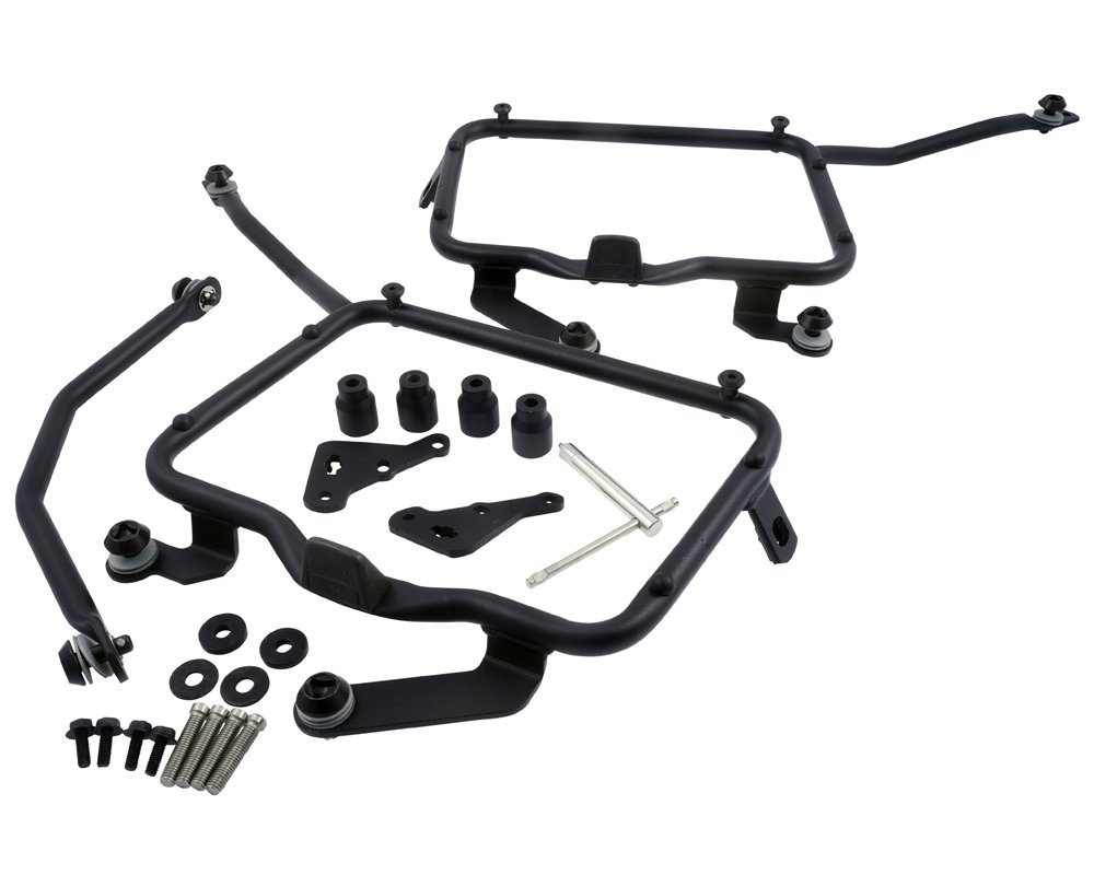

Was bleibt beim givi System am Motorrad nach Demontage zurück? Das würde mich sehr interessieren
#6 schulzofant, der Schlüssel von Givi sollte ein Einheitsschlüssel sein. Ohne diesen dürften die Schrauben aber nur schwerlich zu lösen sein.
Da die Koffer recht hoch bauen, sollte eine Entfernung des Givi-Kofferträgersystems bei angehängten Koffern nur schwer möglich sein (mit dem Spezialschlüssel kommt man da dann schon mal nicht mehr ran). Zusätzlich kann man auch im Bereich der Beifahrerfussrasten mit kleinen Bügelschlössern sichern.
Da das Givi-System aber wirklich in zwei Minuten demontiert und in maximal 3 Minuten wieder montiert ist, hängt das dann nur wirlich an der Tracer wenn's tatsächlich benötigt wird. Will heißen, zur Not baue ich das auch bei Urlaubsfahrt vor der Unterkunft schnell mal ab und nehm's mit ins Zimmer.@AoeroChaos, nach Abbau der Givi-Kofferträger verbleiben die kleinenTrägerplatten an den Beifahrerfussrasten zurück. Im oberen Bereich sind bei Givi-System die beiden Halter rechts und links der Beifahrersitzbank demontiert und stattdessen befinden sich nunmehr dort jeweils zwei angeschraubte zylindrische Aufnahmepunkte. Diese sind aber recht unauffällig.
Mir war das Givi-System auch daher etwas sympatischer als das von H&B, da bei letzterem ja der Kofferträger oben in die vorgenannten Original-Halter (lediglich) eingehangen wird. Beim Givi-System wird der Halter dort jeweils rechts und links mit zwei Schnellschrauben ebenfalls fixiert, was mich mehr beruhigt.Habe jetzt gerade kein Bild meiner Tracer zur Hand, auf welchem man die oberen Haltepunkt sieht. Im folgenden Bild (in der Bildmitte) sieht man die zylindrischen Halter, die an den Verschraubungspunkten der Originalhalter, anstelle dieser, angeschraubt und auch bei Demontage des Trägersystems dort verbleiben.
