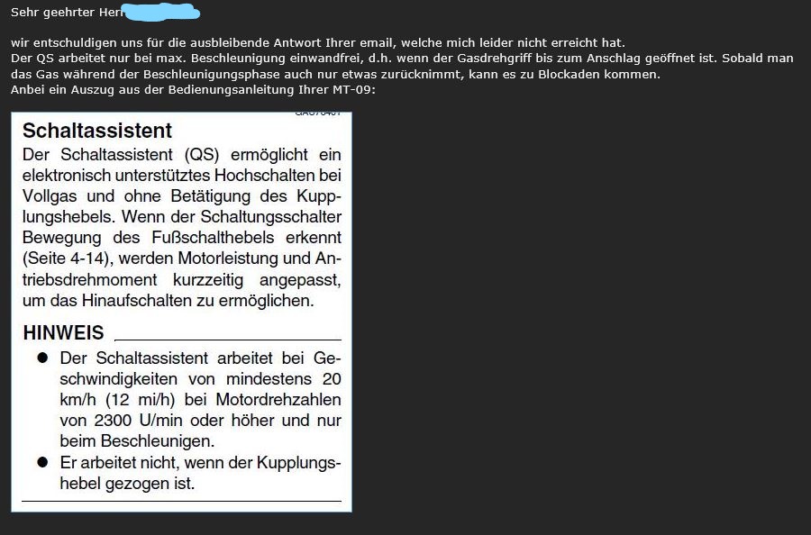

Ich hab ja an meiner RN57 den Original Quickshifter verbaut. Leider hab ich Probleme beim 6ten Gang und ab und zu beim 5ten.
Wenn das Getriebe voll unter Last steht, also beim Angasen, dann will der 6te ums verrecken nicht rein. Die Elektronik schaltet die Zündung zwar kurz aus, aber der Gang will nicht.
Erst wenn ich den Druck etwas wegnehme vom Getriebe, dann flutscht er rein.
Hat jemand das auch, oder einen Tip wie ich das Beseitige ? Gestänge ist genau nach Anleitung zusammengebaut.
So aus der Ferne... Mal versuchen den Schalthebel weiter nach oben zu verstellen, damit der nach dem Hochschalten auch wieder in Mittelstellung zurück kommen kann. Wenn das nicht richtig entlastet ist schaltet das Getriebe nicht sauber hoch. Könnte ein Thema sein im “Racemodus“ mit QS ![]()
