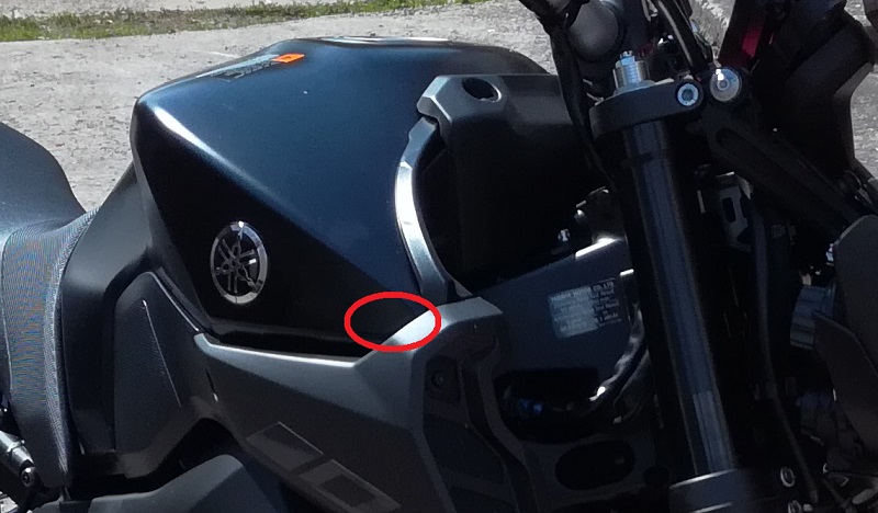

  • #98
    Der Blinkerstecker vorne rechts liegt ein bisschen unter dem Tank versteckt (s. Bild), man sieht ihn aber wenn man dem Kabel folgt und kann den Stecker auch raus- und später wieder reinfriemeln ohne den Tank abzubauen.
  • #99
    Danke Korti, ich hab wirklich geschaut, aber nichts gefunden, zu stark wollte ich ganz sicher nicht am Kabel ziehen, vielleicht wo verhakt.
    Aber so gehts auch.
