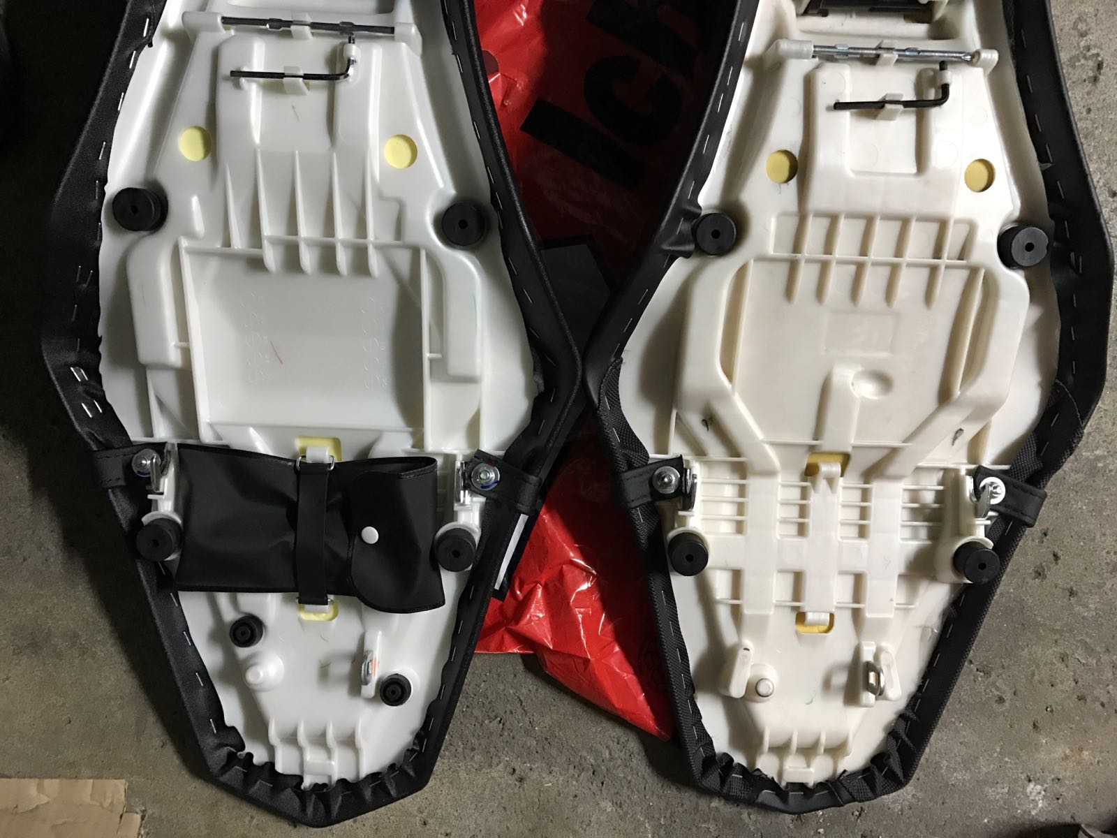

    Hier mal ein Vergleichsbild der unterschiedlichen Baujahre und der Unterschiede.
    Die alte Sitzbank kann nicht auf der neuen MT benutzt werden, weil die Elektrik innen etwas höher verbaut ist. Auf dem Bild sieht man sehr gut, dass die neue Sitzbank eine stärkere Mulde aufweist um die höhere Elektronik auszugleichen. Andersrum dagegen kann die Sitzbank getauscht werden.
    Auf dem Bild ist links die neue und rechts die alte Sitzbank.
