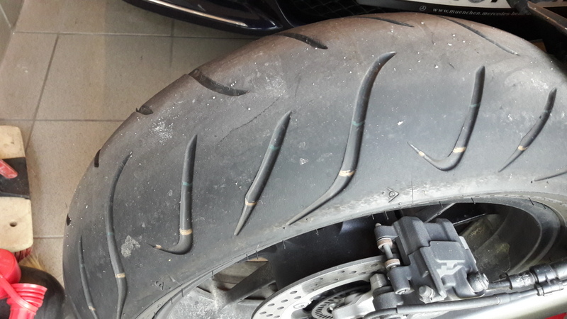

    ich möchte in 2 Wochen eine ca 3000 km lange Tour in den Apennin unternehmen.
    Nun frage ich mich ob mein Reifen noch durchhält.
    Ich habe noch den original Dunlop Reifen drauf und bin ca 5500 km damit gefahren.
    Vorne habe ich noch eine Profiltiefe von 3mm und hinten 4,5 mm.
    Was mich irritiert sind die blauen und gelben Streifen in der Nut.
    Ich kenne nur Balken in den Profilen und wenn die nicht mehr zu erkennen sind muss man den Reifen wechseln. Ist dies nun anders?
    Die Profiltiefe habe ich an den Stellen mit der blauem Markierung gemessen.
    Im voraus vielen Dank
    Felax
    Die blauen und gelben Streifen haben keine Bedeutung. Die waren ursprünglich mal durchgehen, aber die Farbe hast du nach ein paar Kilometern abgefahren.
    Ich schätze, die halten locker noch 3.000 km. Aber ich kenne die Beschaffenheit der Straßen auch nicht. Manch grober Asphalt mit spitzen Steinen frisst Reifen geradezu.
    ich lese immer wieder, dass der Dunlop Verschleißmarken besitz. Nur kann ich keine entdecken.
    Hallo Felax,
    Verschleißmarken sind definitiv da, habe meinen Originalreifen mit ca. 8500 km gewechselt.
    Die Verschleißmarken sind kleine Erhöhungen in den Rillen, wenn du genau hinschaust wirst du sie sicher finden, allerdings nicht in jeder Rille.
    Tipp. Prüf erst mal die längsten Rillen, das ist am einfachsten, wenn ich mich recht erinnere mehr zur Reifenmitte hin.
    Habe bei meiner Orginalbereifung allerdings den Eindruck, das der Reifen zum Ende hin fast dahin geschmolzen ist, soll heissen, dass die letzten Millimeter wesentlich schneller abgefahren waren.

    so sah mein originalreifen nach 4200km aus. siehst du sehr schön, daß der twi am langen profileinschnitt schon die oberfläche erreicht hat. wenn dein reifen nach 5500km noch so aussieht, wie er aussieht, dann hält er auch noch weitere 3000km durch. neu sind es knappe 7mm profiltiefe, und du scheinst wirklich sehr reifenschonend unterwegs zu sein.

    7mm anfangsprofil - 1,6mm mindestprofil = 5,4mm nutzbares profil.
    nach 5500km hat er 2,5mm reifengummi verbraucht, und für die restlichen 3000km hat er noch 2,9 mm übrig. also selbst bei eine 100%igen steigerung des reifenverschleißes reicht das noch.
