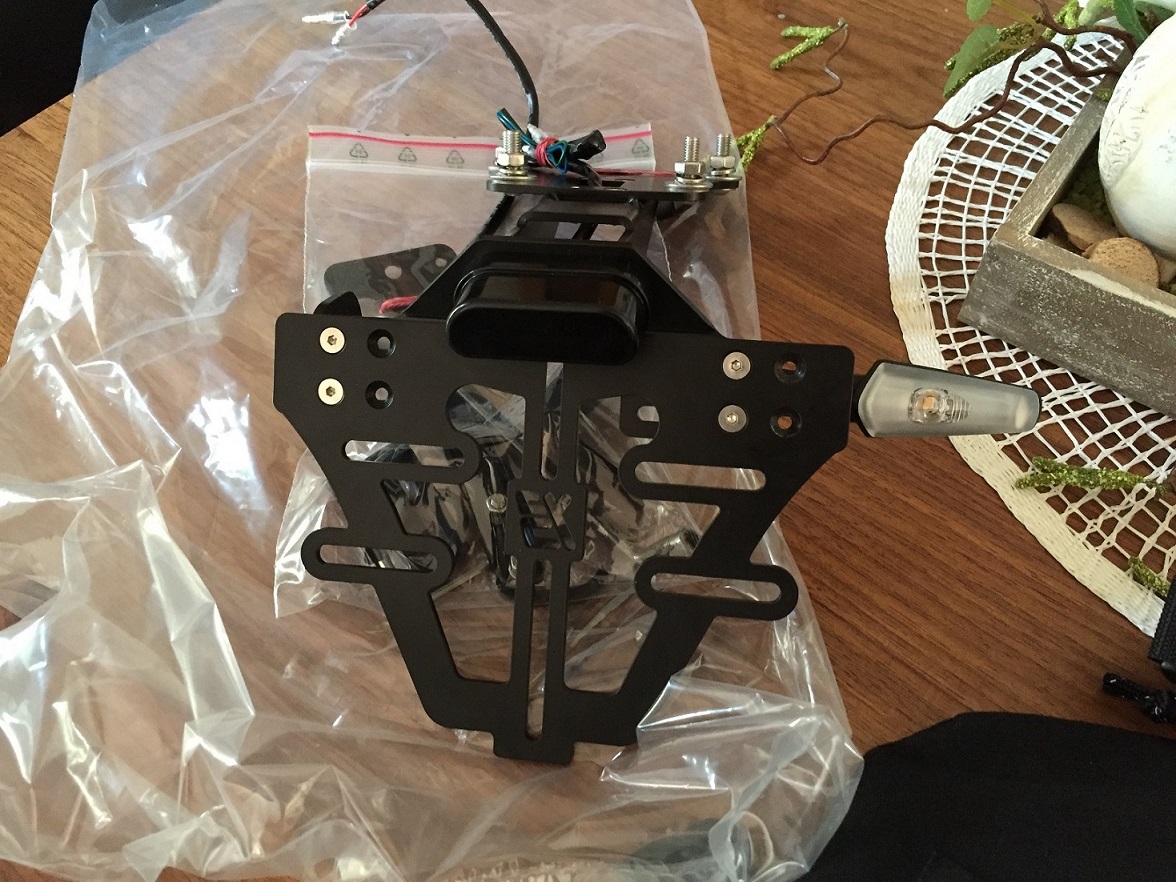

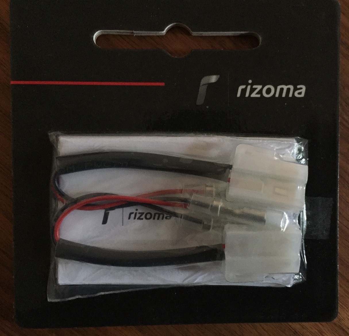

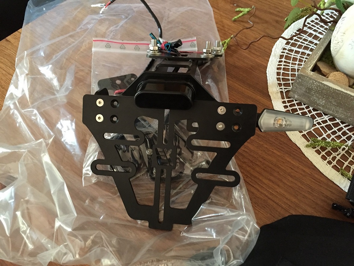

    So, meine Teile für den Heckumbau sind auch angekommen. Fehlt nur noch das Relais.
    Hoffen wir das am WE die Sonne scheint, damit der Umbau von statten gehen kann. :) :D
