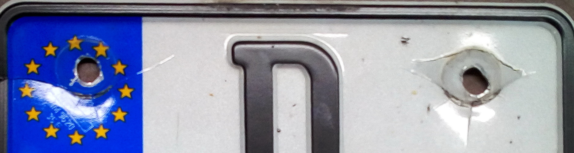

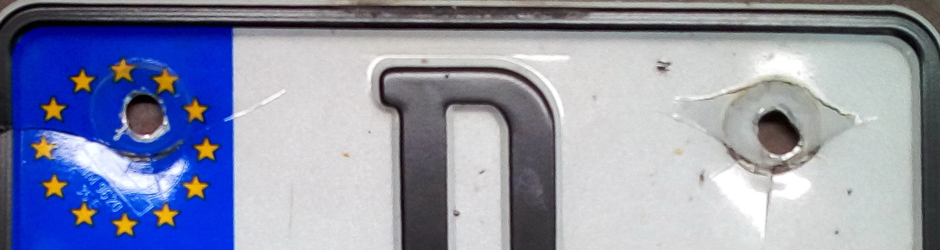

Nummernschild eingerissen

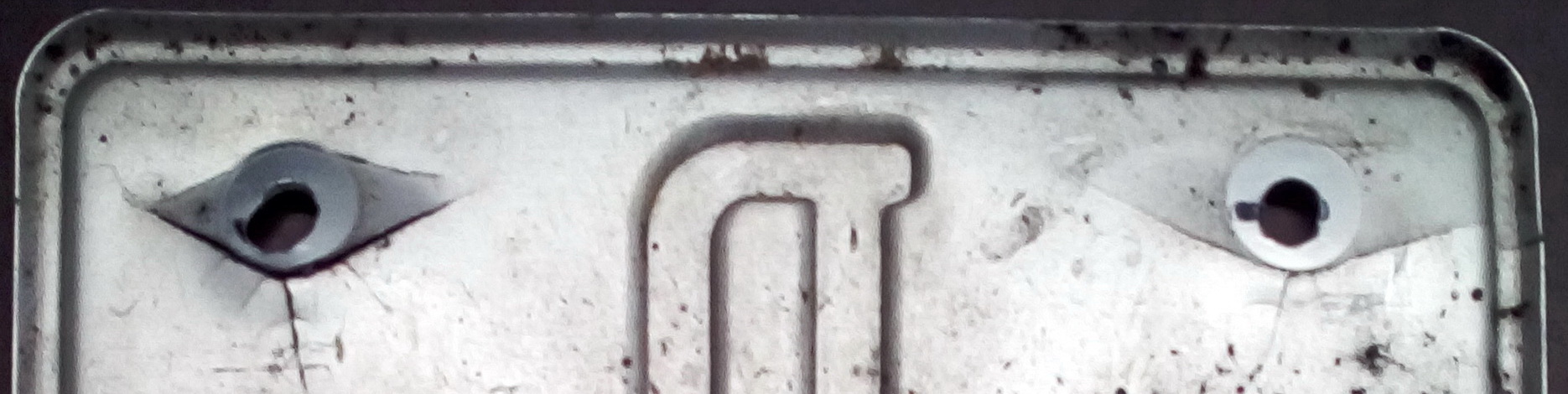

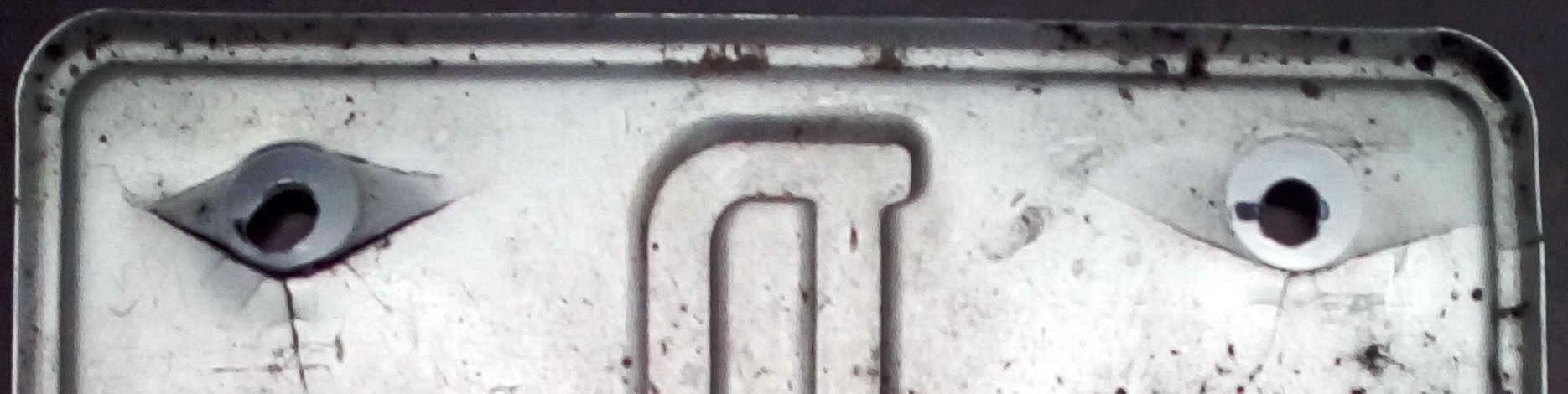

#33 Ich hab das KZ heute mal abgeschraubt und den Schaden inspiziert.Es sieht so aus wie wenn man das Blech oft nach unten und oben gebogen hat.
Es ist um die Unterlegscheiben unter den Schraubenköpfen ausgebrochen.Problem Nr.1: unter dem KZ waren Plastikabstandshülsen monitiert, so dass das KZ nicht plan auf dem Halter auflag.
Problem Nr.2: nur an den beiden oberen Punkten befestigt, keine 3. Schraube.Also Failure by design...ist aber das Werk des Händlers
Neues KZ habe ich schon besorgt...
