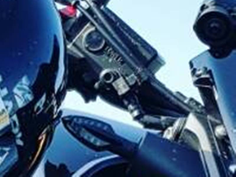

    Hi Leute,
    trotz der Gefahr gesteinigt, beschimpft oder geschlagen zu werden stelle ich eine Frage an euch! Wie ihr vielleicht mitbekommen habt, ist Marki (Danke für deine Aufmerksamkeit! Und genau deswegen mag ich dieses Forum hier so sehr, weil hier einfach Obacht auf die anderen gegeben wird!) aufgefallen, das der Bremsschlauch am Lenker den eindruck macht geknickt zu sein. Dem ist nicht ganz so, einen wirklichen Knick hat er nicht. Aber es geht schon ein wenig eng zu. Nun meine eigentliche Frage. Der Bremsschlauch ist ja mit einer Hohlschraube (6er Imbus) am Ausgleichsbehälter befestigt. Kann ich diese Schraube leicht lösen, den Schlauch etwas korrigieren und wieder fest ziehen!? Oder muss ich bedenken haben, das Bremsflüssigkeit ausläuft bzw. es Luft in das System kommt!? Über eure Ratschläge bin ich euch schon jetzt dankbar!
    Das geht.
    Ganz vorsichtig.
    Nur wirklich etwas lösen, damit du den Anschluß (Fitting) drehen kannst.
    ...und er ist doch recht heftig geknickt :icon-cry:

    leute, luft ist leichter als bremsflüssigkeit. wenn am fitting luft reinkommst, dann perlt sie im vorratsbehälter wieder aus. wenn du druck auf´s system gibst, gibt´s blos ne sauerei. sorry holger, ist ..., was du schreibst.
    wenn man die hohlschraube leicht lockert, tropf maximal ein bischen bremsflüssigkeit raus, wenn man druck drauf gibt, wird´s ein bischen mehr. luft kommt so oder so keine in den schlauch.
