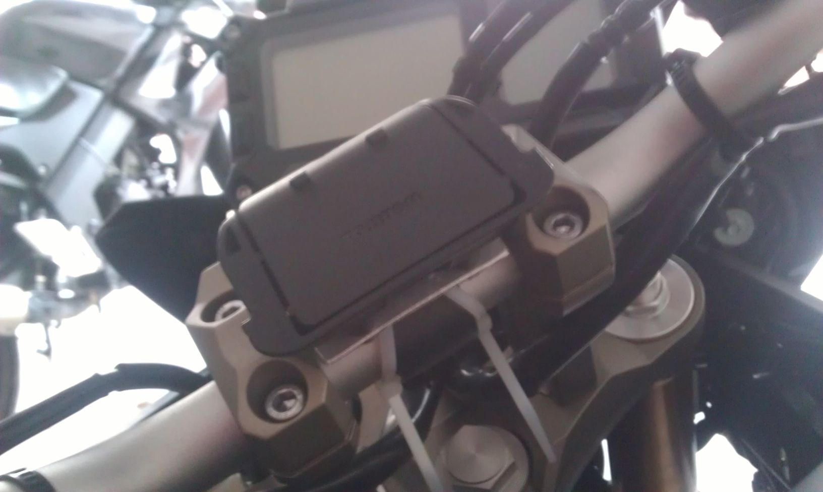

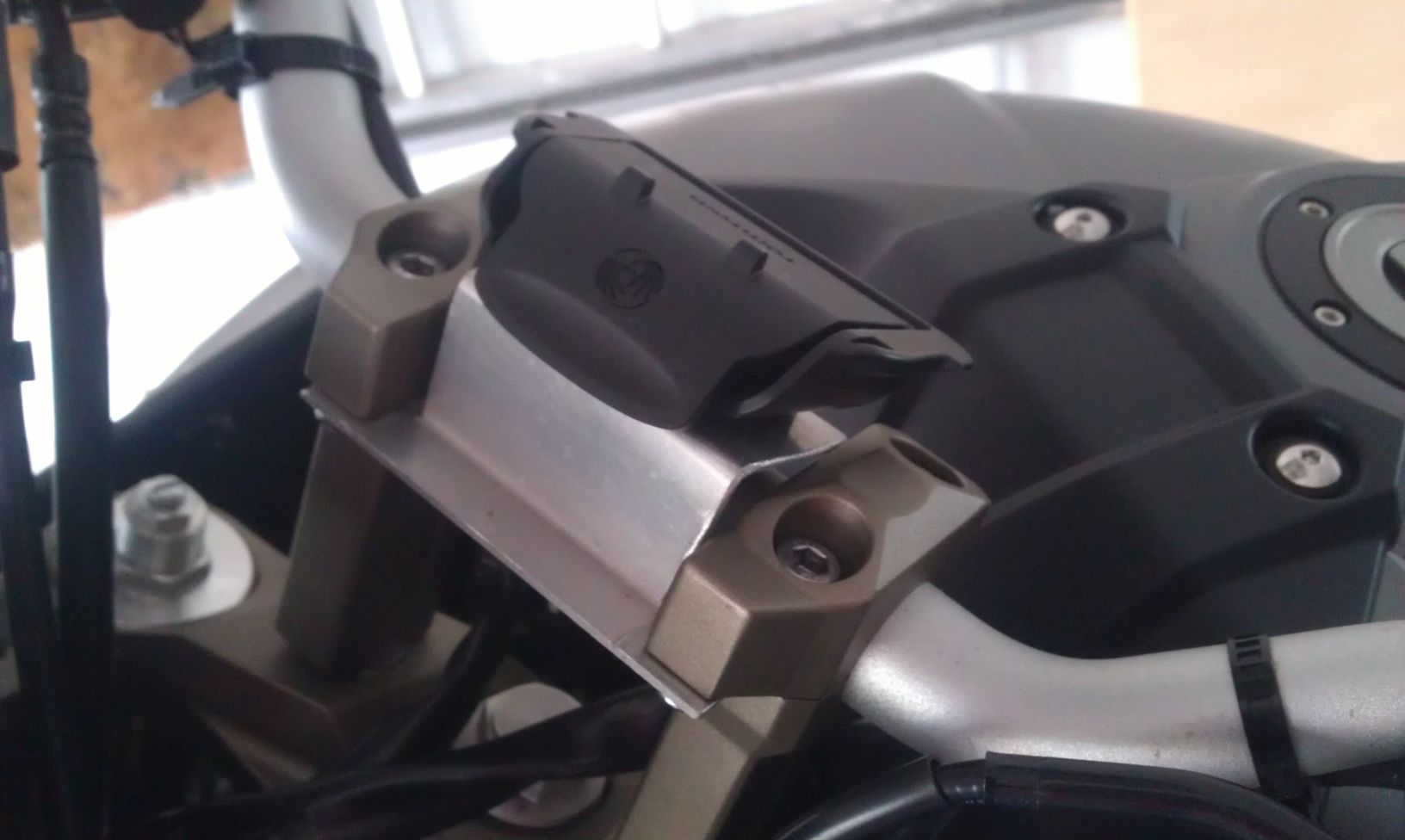

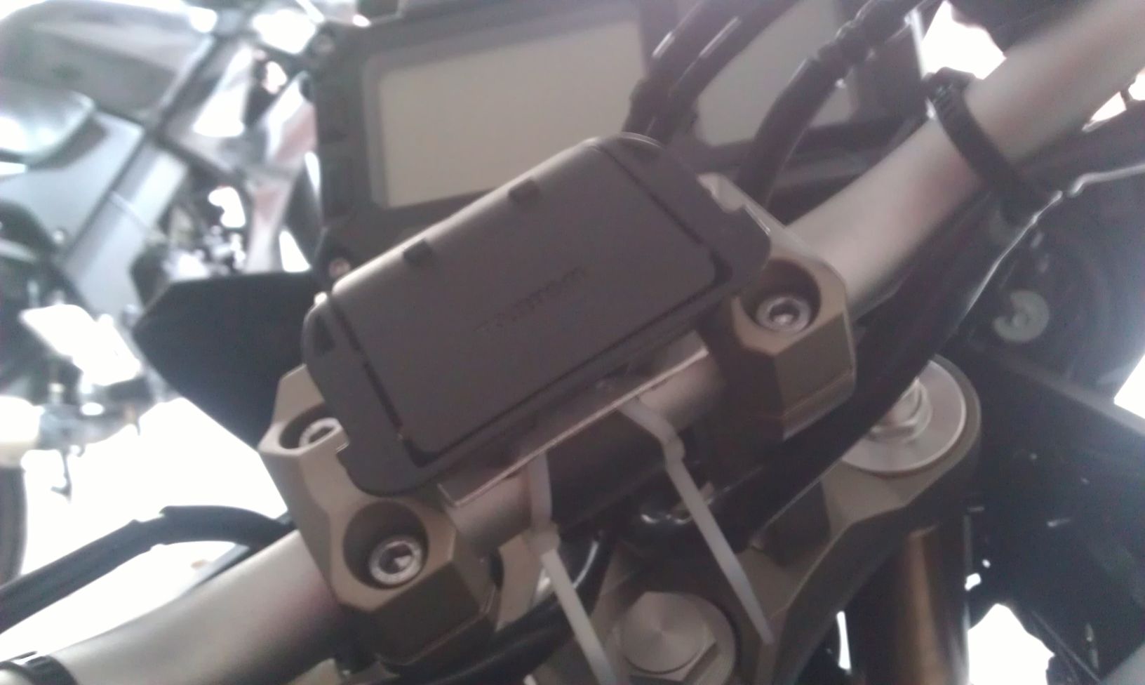

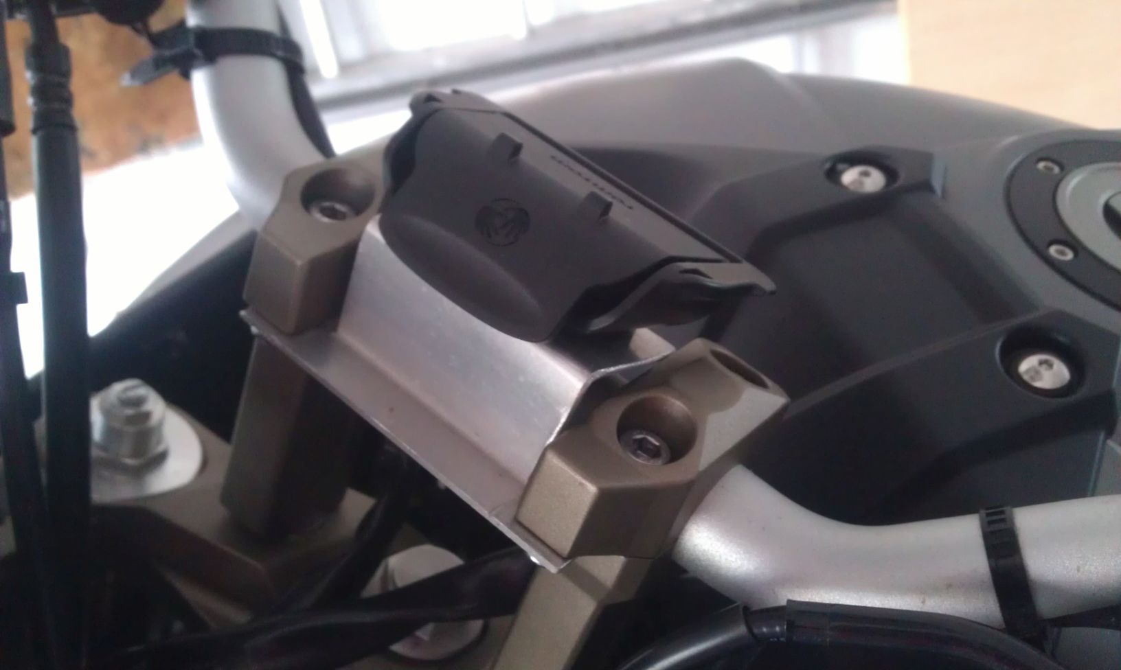

    Hier mal meine Navi Halterung für die Tom Tom
  • #10
    Hier eine Navi Halterung für mein Tomtom Urban Rider aus einem Stück Alublech.
    Mit der Neigung des Navis ist man festgelegt aber man will ja nicht immer etwas verstellen. Dafür hält es bombenfest. Um Vibrationen zu verhindern waren noch 2 Kabelbinder erforderlich, die aber unauffällig sind. Werde noch etwas dran rumprobieren, wo der Prototyp fertig ist wird es wohl noch eine optimierte Version geben :D
