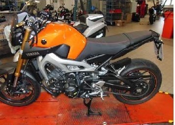

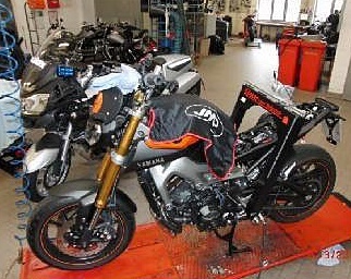

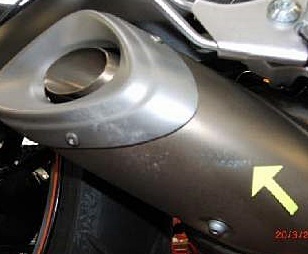

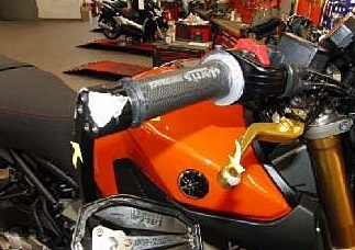

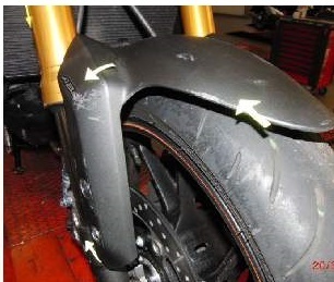

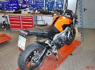

    hier mal ein update
    meine MT ist so gut wie wiederhergestellt.
    Es fehlt noch genau ein Ersatzteil, dann kann sie abgeholt werden.
    Haupt/Heckrahmen wurde Laser-vermessen und es konnte kein Verzug festgestellt werden.
    Also quasi steht sie wieder bei mir zuhause vor Pfingsten, für mich aber zZt. eh unrelevant weil ich aus gesundhtl. Gründen nicht fahren kann.. :roll:
    Hier ein Auszug aus dem Gutachten und eine kleine Auswahl an Bildern.
    Vieleicht hilft es dem einen oder anderen mal irgendwann.
    Reparaturkosten ohne MwSt. EUR 4.582,92
    Abzüge für Wertverbesserung Teile ohne MwSt. EUR 11,85
    Schadenhöhe ohne MwSt. EUR 4.571,07
    Mehrwertsteuer 19 % EUR 868,50
    Schadenhöhe mit MwSt. EUR 5.439,57
    Beurteilung Reparaturschaden
    Wiederbeschaffungswert EUR 7.900,00
    Restwert ohne MwSt. EUR 3.092,44
    Restwert mit MwSt. EUR 3.680,00
    Neupreis ohne MwSt. EUR 7.836,97
    Neupreis mit MwSt. EUR 9.326,00
    Wertminderung EUR 1.100,00
    Reparaturdauer in Arbeitstagen 6-8
    Wiederbeschaffungsdauer in Kalendertagen 10-14
    Nutzungsausfall-Gruppe H
    Nutzungsausfall pro Tag EUR 56,00
    Die Besichtigungbedingungen reichten zunächst zur Schadenfeststellung aus. Nach Art und Lage
    des Schadens aber war eine zweite Begutachtung mit einer Laser-Rahmenvermessung sowie
    einer Gabelvermessung vor Ort notwendig und erforderlich.
    Durch den rechten Frontanstoß auf den Reifen wurde auch der Gabelholm angestoßen, leicht
    verdreht und sitzt in der unteren Gabelbrücke auf Spannung . Der Gabelanschlagpunkt rechts
    wurde angestoßen, ist am Rahmen und der unteren Gabelbrücke leicht angedrückt Die
    Gabelholme links und rechts wurden vermessen und als „ Maßhaltig“ bewertet.
    Sachverständigenseits können wir aber auf Grund des Schadenbildes nicht ausschließen, das
    Beschädigungen am Haupt/Heckrahmen oder weitere Rahmenteile aufgetreten sind. Eine
    Vermessung des gesamten Motorradrahmens hielten wir daher für erforderlich und wurde vor Ort
    durchgeführt. Das Datenvermessungsblatt mit dem Messergebnis liegt in Anlage dem Gutachten
    bei mit dem Ergebnis, das der Haupt- und Heckrahmen als „ Maßhaltig“ zu bewerten ist.
    Die beschädigten Teile sind zu erneuern, sowie aus Sicherheitsgründen die untere und obere
    Gabelbrücke und nach der Instandsetzung ist eine abschließende Probefahrt durch zu führen.
    Die in der Reparaturkostenkalkulation ausgewiesenen Arbeitswerte (AW) und die Verbund-AW für
    die zu ersetzenden Konstruktionsteile entsprechen den Fahrzeugherstellerangaben bzw. wurden
    gegebenenfalls durch den Sachverständigen vorgegeben.
    Die Kalkulation beinhaltet die bei der Fahrzeugbesichtigung erkennbaren Schäden und die
    technisch aus dem Schadenbild zu folgernden Beschägigungen.
    Wertminderung
    Am Fahrzeug ist eine merkantile Wertminderung eingetreten. Sie beträgt den auf Seite 1
    angegebenen Betrag.
    Bei der Bemessung des Wertminderungsbetrages wurden die wesentlichen beeinflussenden
    Faktoren wie, Zustand, Wert, Marktlage, Schadenumfang, eingeschlagenen Reparaturweg und
    sowie die übrigen wertbeeinflussenden Faktoren berücksichtigt. Die regionale Marktsituation
    dieses Fahrzeuges, seine Besonderheiten, sowie die aktuelle Rechtssprechung und die
    anerkannten Berechnungsmethoden wurden beachtet. Der vorgenannte Betrag ist der Betrag, der
    unmittelbar nach einer ordnungsgemäßen Instandsetzung des Fahrzeuges bei Veräußerung als
    Minderwert gegenüber einem vormals nicht beschädigten Fahrzeug durchschnittlich zu erwarten
    Wirtschaftlichkeitsbeurteilung
    Die kalkulierten Reparaturkosten übersteigen nicht den Wiederbeschaffungswert .
    Es liegt ein Reparaturschaden (bis 100%)vor.
    Quelle:
    Gutachten /Kalkulation
    Sachverständigenbüro
    Gutachter Team-Nord
    LG Mike

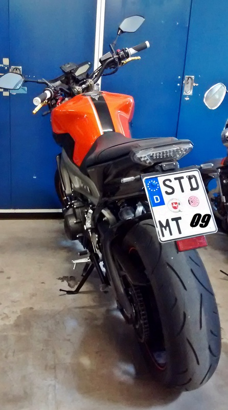

    MT ist soweit fertig neu aufgebaut. Nix mehr vom Crash zu sehen, wir konnten uns so richtig austoben.. :icon-mrgreen:
    Bin zufrieden und warte nun nur noch drauf wieder richtig fit zu werden um weiter zu fahren.
    Gruß Mike
