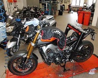

#54 hier mal ein update
meine MT ist so gut wie wiederhergestellt.
Es fehlt noch genau ein Ersatzteil, dann kann sie abgeholt werden.
Haupt/Heckrahmen wurde Laser-vermessen und es konnte kein Verzug festgestellt werden.
Also quasi steht sie wieder bei mir zuhause vor Pfingsten, für mich aber zZt. eh unrelevant weil ich aus gesundhtl. Gründen nicht fahren kann..

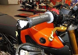

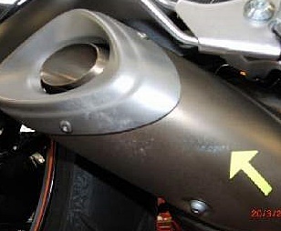

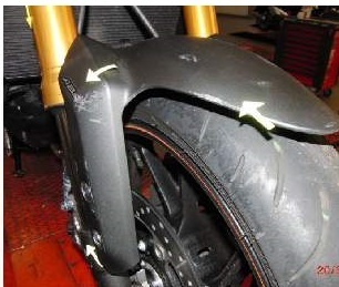

Hier ein Auszug aus dem Gutachten und eine kleine Auswahl an Bildern.
Vieleicht hilft es dem einen oder anderen mal irgendwann.

Durch den rechten Frontanstoß auf den Reifen wurde auch der Gabelholm angestoßen, leicht
verdreht und sitzt in der unteren Gabelbrücke auf Spannung . Der Gabelanschlagpunkt rechts
wurde angestoßen, ist am Rahmen und der unteren Gabelbrücke leicht angedrückt Die
Gabelholme links und rechts wurden vermessen und als „ Maßhaltig“ bewertet.

Die beschädigten Teile sind zu erneuern, sowie aus Sicherheitsgründen die untere und obere
Gabelbrücke und nach der Instandsetzung ist eine abschließende Probefahrt durch zu führen.
