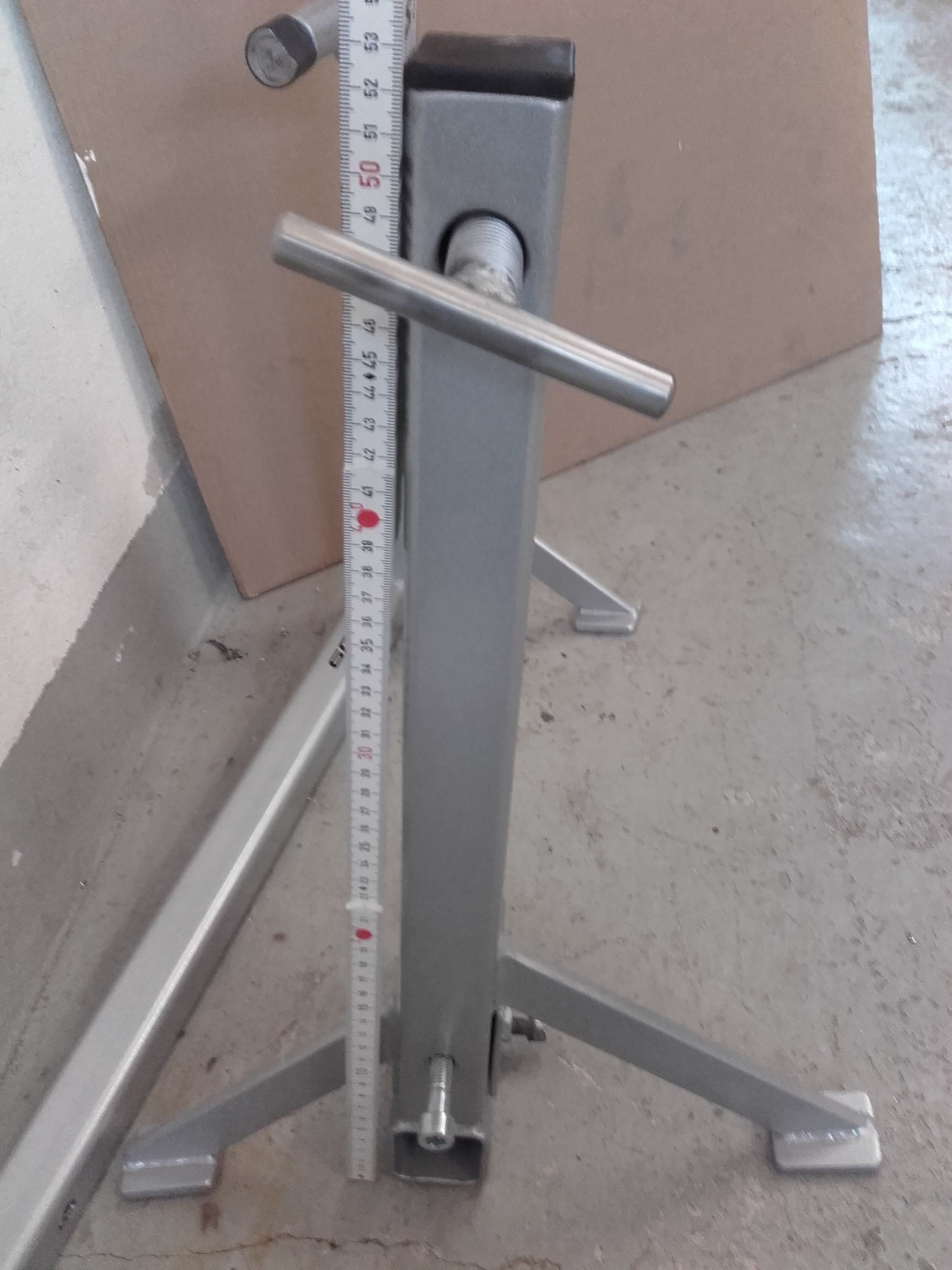

#13 Zitat von GIGIMANAlles anzeigenFeine Sache ...... wenn Du den vorderen Heber ( um das Vorderrad zu lupfen )
mit deiner Konstruktion verbinden kannst und noch Rollen druntersetzt haben wir schon 2 Selbbauzentralständer im Programm
Habe/brauch keinen vorderen Heber,da ich beim Krümmer etwas aufbocke.

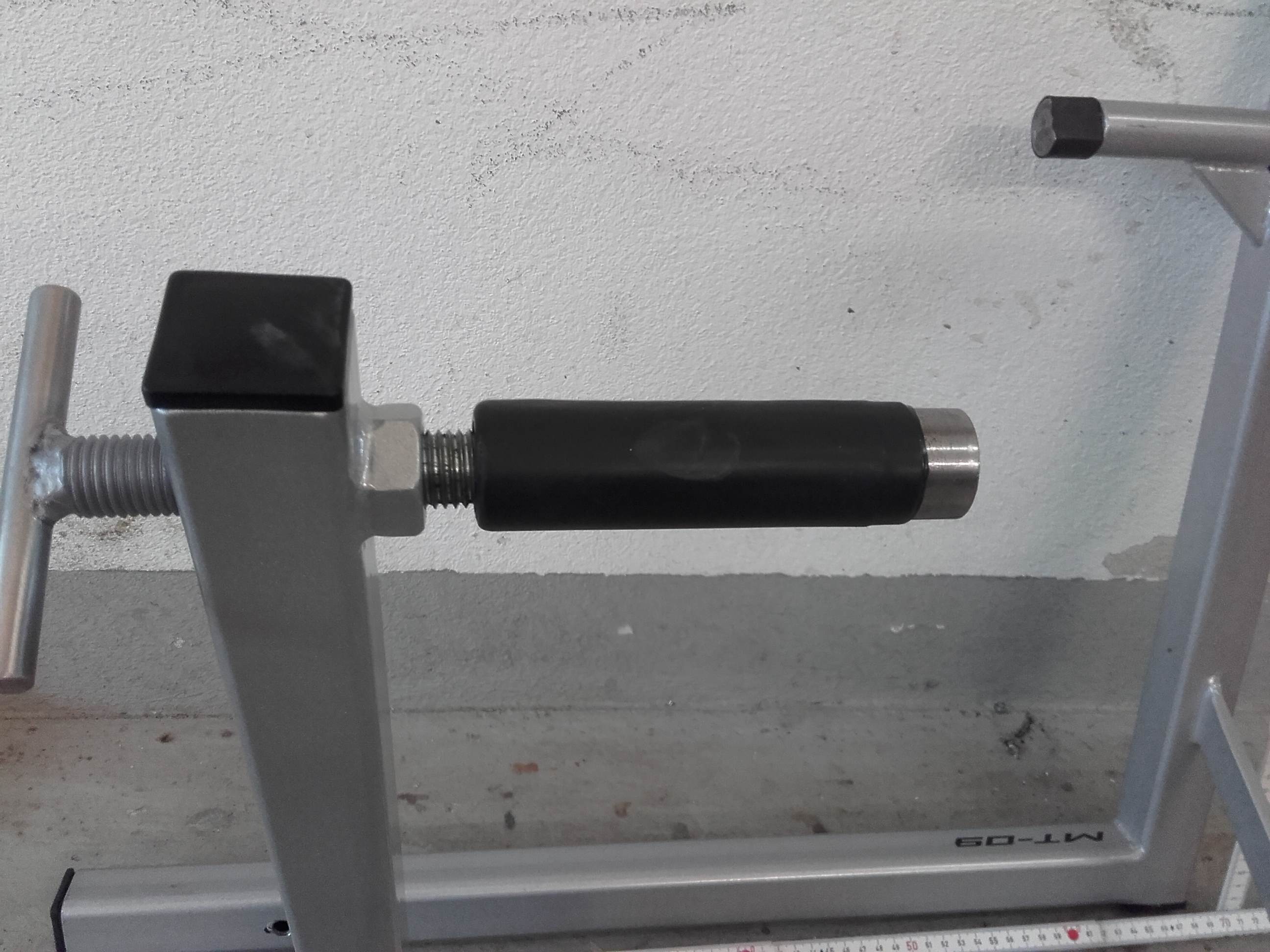

#19 Sehr schön!
Der linke Aufnahmedorn, ist der aus Kunststoff ?
Das schwarze kleine etwas ganz vorne mit der benötigten "Abflachung".
Oder ist nur etwas Isolierband drüber als Kratzschutz ?
Das Teil muss ja drehbar sein.Wenn es sich ausgeht, bau ich mir am Montag auch einen.
Etwa in der Art wie hier zusehen ...... Werner-Ständer-Nachbau .....
(..ist mir gerade wichtiger wie der Auspuffumbau...) -
#20 Zitat von Holger aus S.Alles anzeigenSehr schön!
(..ist mir gerade wichtiger wie der Auspuffumbau...)Kein Kunststoff nur Schrumpfschlauch drüber und drehbar.
