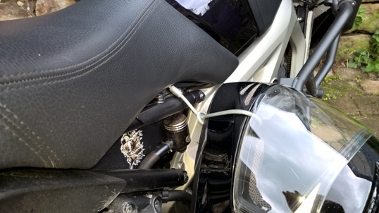

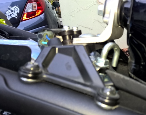

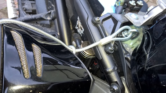

    Ich hab bei mir einen Haken unter der Sitzbank, kurz vor dem Tank angeschraubt, Haken hatte ich noch, dann einfach zwei M5'er Muttern zum fixieren, etwas Loctide damit sich nichts lösst und die Schlaufe von Tante Louise!
