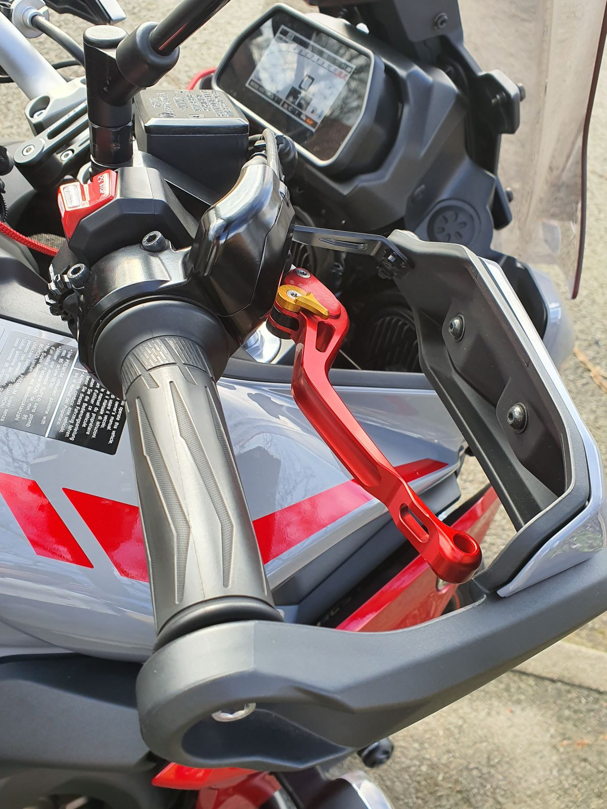

#42 So, ich halte gerade die Hebel und ABE in der Hand. Bei der Tracer 900 und 900 GT werden laut ABE die gleichen Hebel verwendet.
Ich denke es scheint demnach nicht unbedingt an der Griffheizung zu liegen, sondern der gelieferte Kupplungshebel scheint grundsätzlich nicht an der RN57 zu passen - laut ABE.
RN43 Kupplung Adapter 200139
RN57 Kupplung Adapter 200036
Geliefert wurde Hebel mit 200139, also passt es nicht an der Tracer RN57.
Also, alles wieder zurückschicken
#44 Dann ist das vom Lieferanten/Verkäufer aber mies beschrieben.
"Bremshebel und Kupplungshebel Yamaha MT-09 Tracer 15-20 V-Trec kurz / lang mit ABE"
Die Hebel scheinen dann ja nur für das Model von 2015 - 2017 zu sein.
Denn ab 2018 ist die Tracer das Model RN57 wenn ich mich nicht irre.

#50 Moin, hatte Aussagen auf den Messen (HMT, Leipzig) zu den Brems und Kupplungshebel bekommen.
Alles sollte auch bei der RN57 passen. Passten aber nicht und es gab auch keinen der seinerzeit eine ABE für die RN57 hatte.
Der einzige der korrektgeantwortet waren die von ABM. Die haben sogar zurück gerufen als die Hebel mit ABE lieferbar waren. Da habe ich sie dann dort bestellt.
