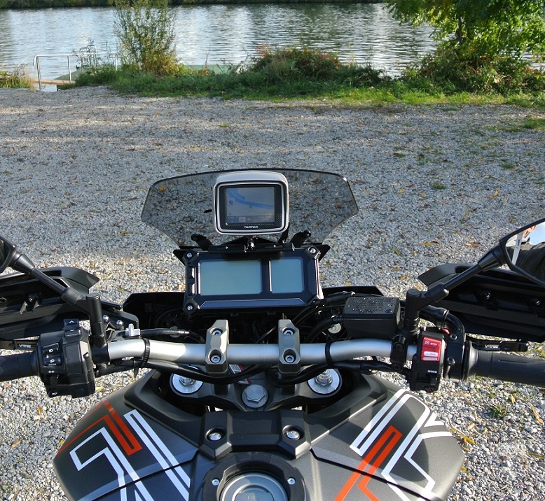

Bilder Navi Position

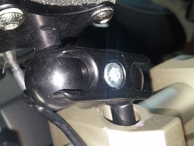

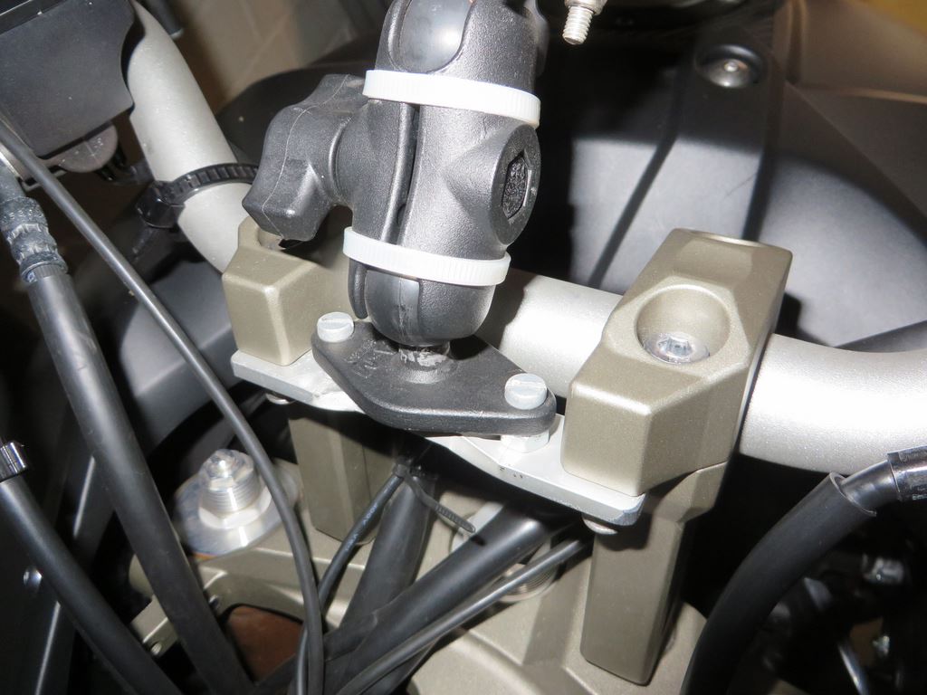

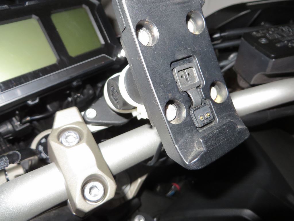

#3 Gibt für die lenkerhalterung nur eine stelle links, wo der lenker 22mm hat. Zur mitte wird er dicker. Ansonsten kannst du nur eine der lenkerhalterschrauben durch einen kugelkopf ersetzen.
https://carousel.dropbox.com/photos/cc/UNdEmmq20uA709W -
