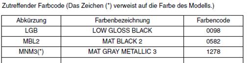

    Zumindest solltest du den Farbcode bekommen.
    Da auch ich eine schwarze Schwinge habe und von Yamaha sämtliche Farbcodes außer den des Rahmens bekommen habe,
    wird es einer der beiden ersten sein. (siehe Tabelle anbei).
