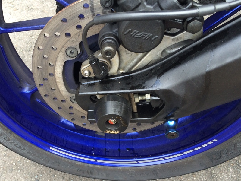

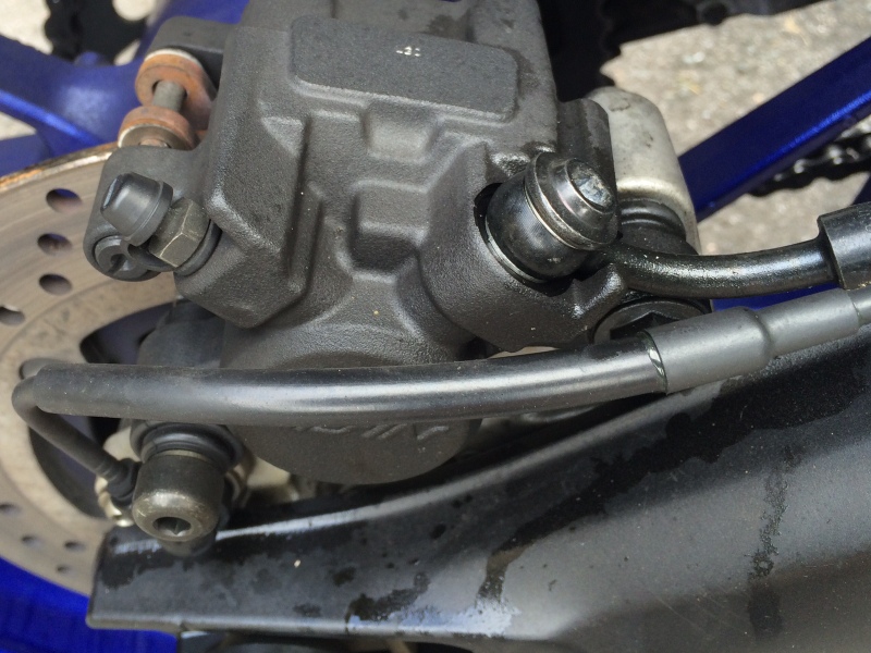

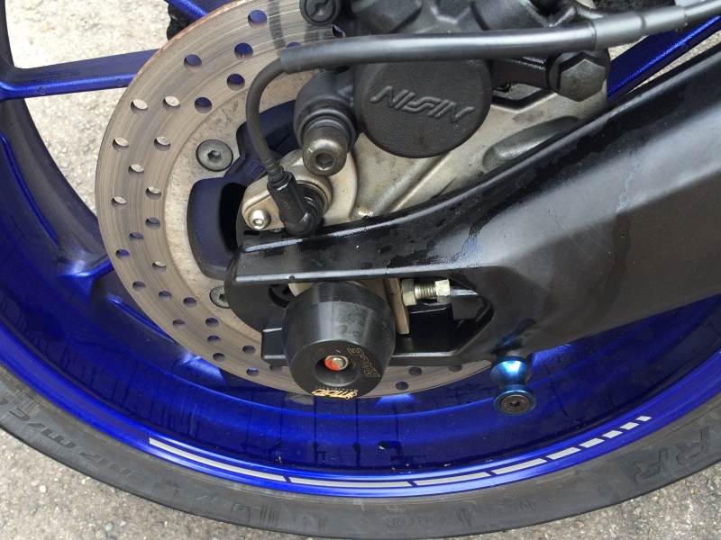

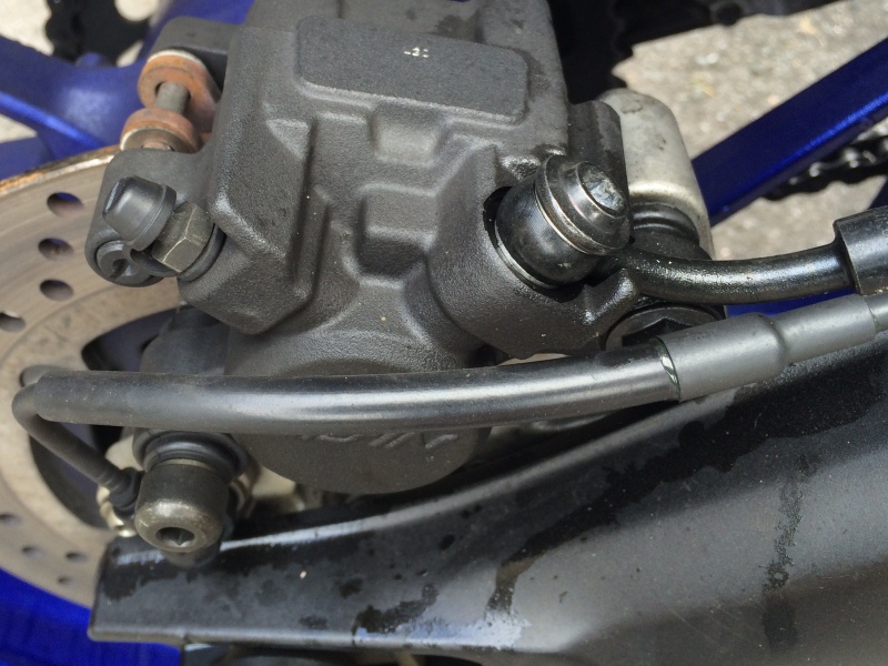

Hohlschraube am hinteren Bremssattel lose...
    Ist mir unerklärlich wie sowas passieren kann :eusa-think:
    Schraube nachgezogen, jetzt ist alles dicht....mann, das hätte ins Auge gehen können
    Vielleicht schaut ihr bei Euren MT's auch mal nach...
    ja, vermutlich vom Werk mit zuwenig Drehmoment festgezogen...zumindest vorne waren sie bombenfest

    Vor Fahrtantritt wenige km zuvor hatte ich noch alles kontrolliert, es wäre mir also aufgefallen
    wdbiker: natürlich alles sofort mit Bremsenreiniger sauber gemacht
