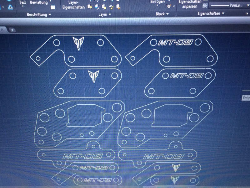

    Bin gerade an einer 30mm Soziusrasten-Tieferlegung auf Basis der obigen Teile dran...regnet ja eh nur draussen ;)
  • #19
    die neuen Teile sind die ganz oben...hoffe die passen auch (wegen der originalen Befestigung für den Behälter) :eusa-think:
    Tieferlegung 30mm, kein Versatz nach vorne/hinten, mit einseitigem Halter für den Bremsbehälter
    Statt Gewinde wie früher werden die originalen Ausleger hier mit Schraube und Mutter befestigt
    Gewinde ist bei 3mm Materialstärke eh nicht drin...außerdem macht M8 Gewinde schneiden in Edelstahl absolut keinen Spaß ;)
    Dank Edelstahl sollte das Teil trotz Logo oder Schriftzug extrem stabil sein - na ja, wir werden sehen...
