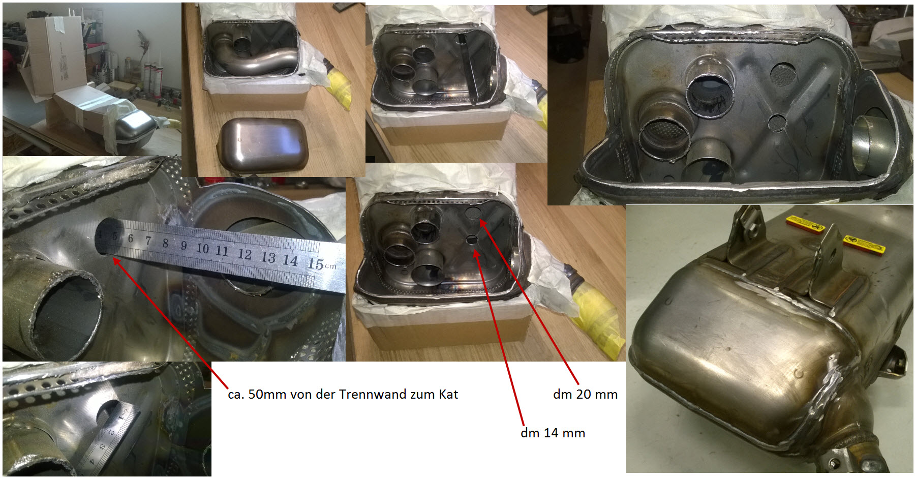

#54 aber eigentlich ist, wie Markus auch schreibt, alles bestens dokumentiert! Sieht ja bei jedem Topf genau so aus! Bis auf einen Schritt habe ich es 1zu1 wie Markus gemacht - ich hab nur am Ausgang den "DB-Eater" drin gelassen. Das Stück ragt also noch in den Topf hinein. Wenn man in den Auslass reinguckt, sieht man also ganz normal die Krümmung nach links, die in das S-Stück im Gehäuse übergeht.

wollte eigentlich von nullnull wissen ob er hinter dem Kat ein grosses Loch gebohrt hat (so wie in dem link aus dem US fred) oder mehrere kleinere oder ob er sie ganz weggelassen hat.sry für die verursachte verwirrung.

Nachstehend ein paar Fotos von meinen Auspuff arbeiten.

Sieht man die Löcher, wenn Du in den Auspuff leuchtest?
Viel Spaß dammit - ich bin jedes Mal aufs neue begeistert und werde erst, wenn er echt günstig ist einen anderen Auspuff kaufen...Die Löcher sieht man wenn man reinleuchtet.
Liegt aber auch daran, dass der Vorbesitzer des Auspuffs ihn nicht benutzt hat, quasi jungfräulich.
