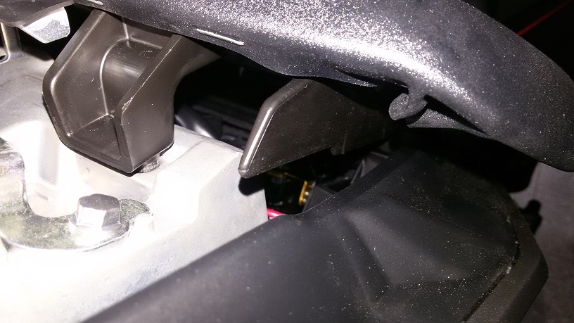

Tach zusammen, also mein Sitzbank wackelt mittlerweile auch:Also Sitz ab und mal geschaut..und muss feststellen das der Plastikrahmen zur Höhenverstellung vorn an den Auflagepunkten gebrochen ist, beide Seiten.
Bei 90 KG und gerade 1.5 Jahre alt bei 36500 KM kann sowas doch normal nicht sein.Die nächsten Tage mal zum freundlichen und hören was der sagt.

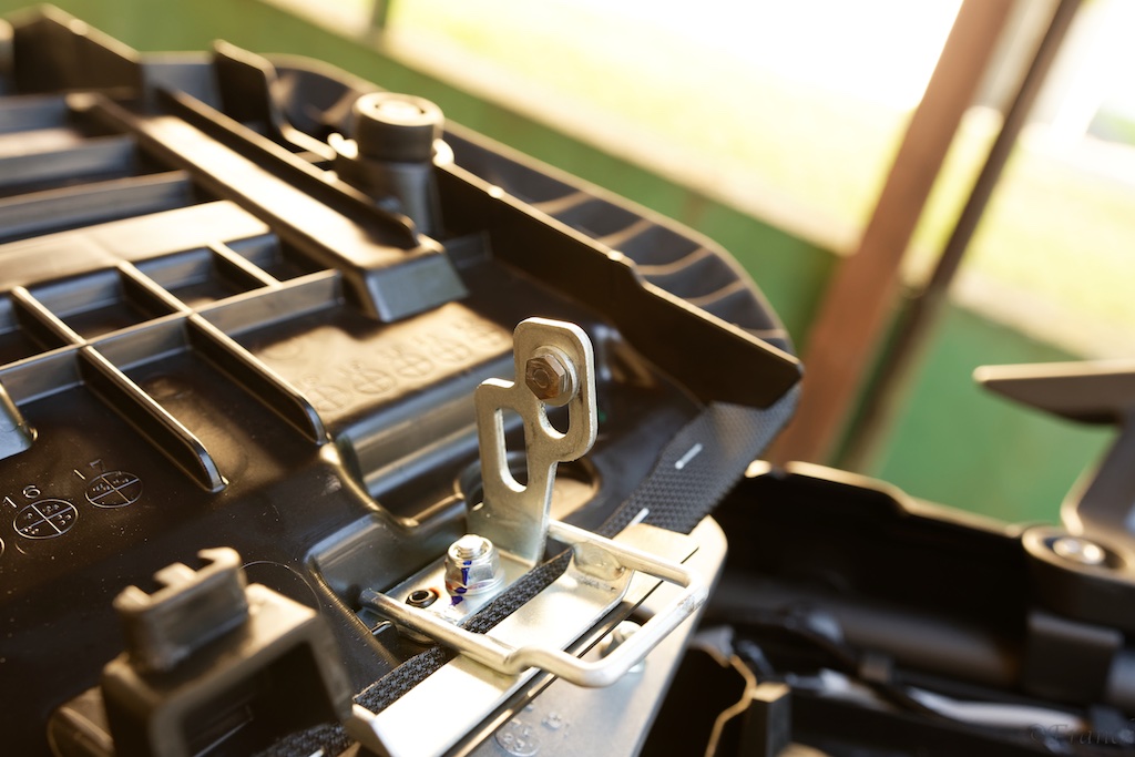

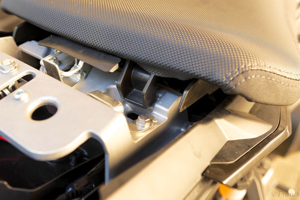

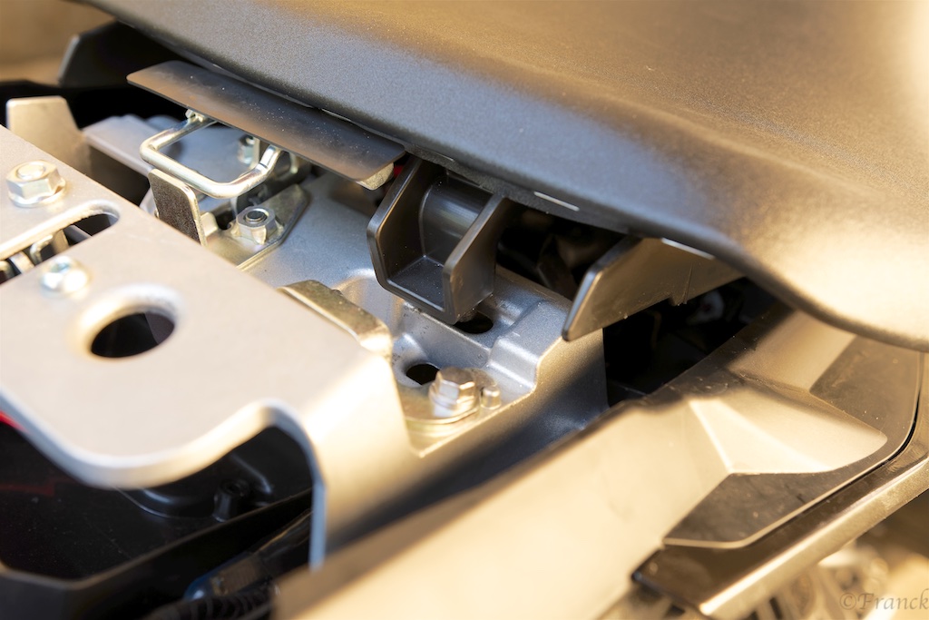

Ursachenforschung:Der Sitz hat hinten zu viel Spiel, daher rutscht die Kunststoff Führung aus der Öffnung, der Sitz kann dann etwas nach hinten rutschen, dann springt die Nase am Tank aus der Führung und ich kann den Sitz vorne hochheben
Empfehle dem Konstrukteur HarakiriDer Haltebügel ist zu lang, daher hat der Sitz Spiel nach oben, was zu den beschriebenen Problemen führt:

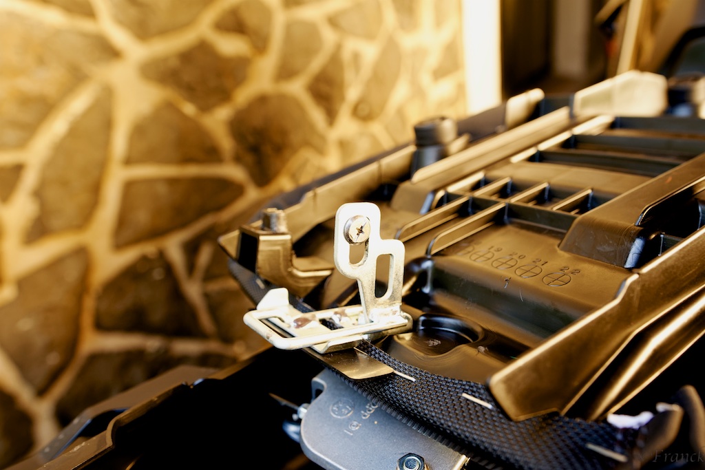

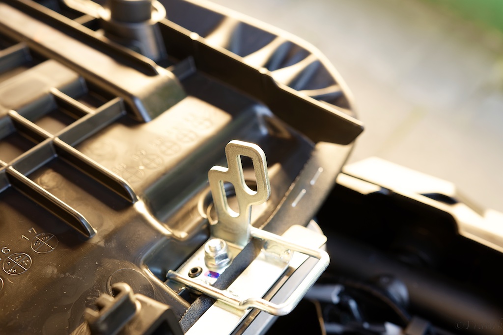

Bin ein Freund pragmatischer Lösungen:
Schraube durch, mit Mutter gekontert, links und rechts so weit abgeschliffen, dass alles durch den Verriegelung-Schlitz passt.
Dadurch wird der Sitz unten ohne Spiel fixiert, die Nase sitzt fest in der vorgesehenen Öffnung, die Stopfen haben Kontakt zur Auflage.
Langzeittest steht noch aus, werde ggf. berichten
