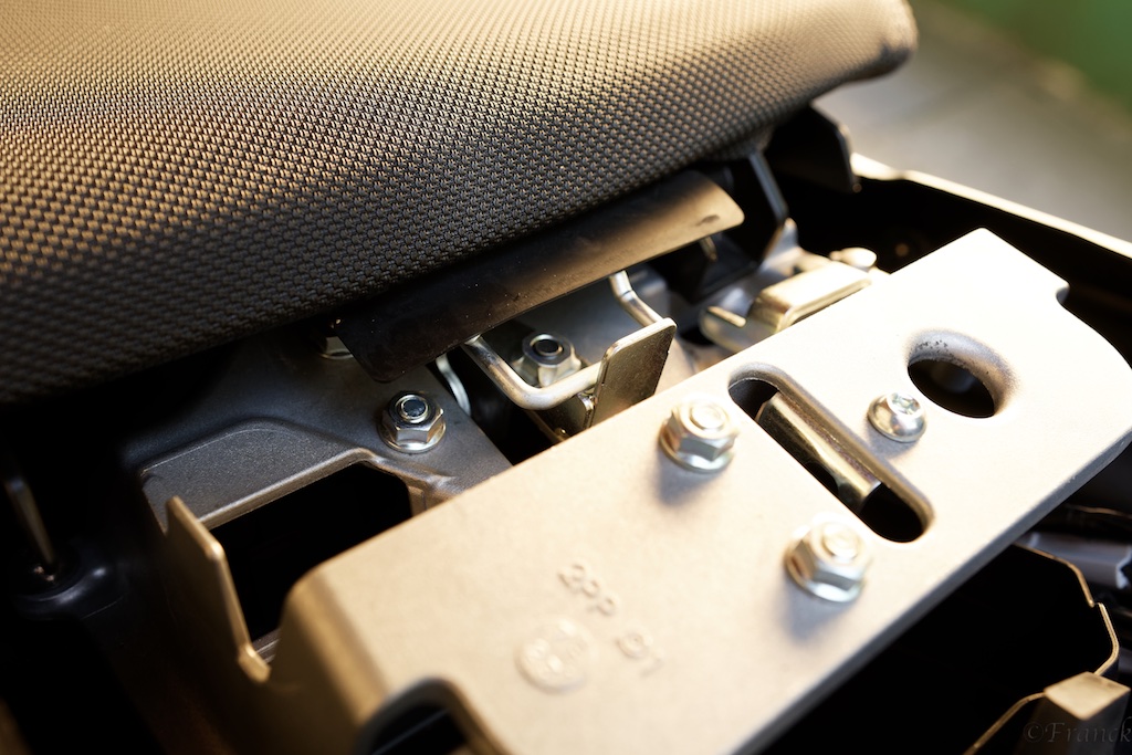

    Mit 1,85 m habe ich den "Komfort" Sitz auch in der hohen Position, wackelt natürlich, was ich bei einem >200 km/h Moped jetzt nicht so erbaulich finde.
    Ursachenforschung:
    Der Sitz hat hinten zu viel Spiel, daher rutscht die Kunststoff Führung aus der Öffnung, der Sitz kann dann etwas nach hinten rutschen, dann springt die Nase am Tank aus der Führung und ich kann den Sitz vorne hochheben :evil:
    Empfehle dem Konstrukteur Harakiri ;)
    Der Haltebügel ist zu lang, daher hat der Sitz Spiel nach oben, was zu den beschriebenen Problemen führt:
    Bin ein Freund pragmatischer Lösungen:
    Schraube durch, mit Mutter gekontert, links und rechts so weit abgeschliffen, dass alles durch den Verriegelung-Schlitz passt.
    Dadurch wird der Sitz unten ohne Spiel fixiert, die Nase sitzt fest in der vorgesehenen Öffnung, die Stopfen haben Kontakt zur Auflage.
    Langzeittest steht noch aus, werde ggf. berichten ;)
