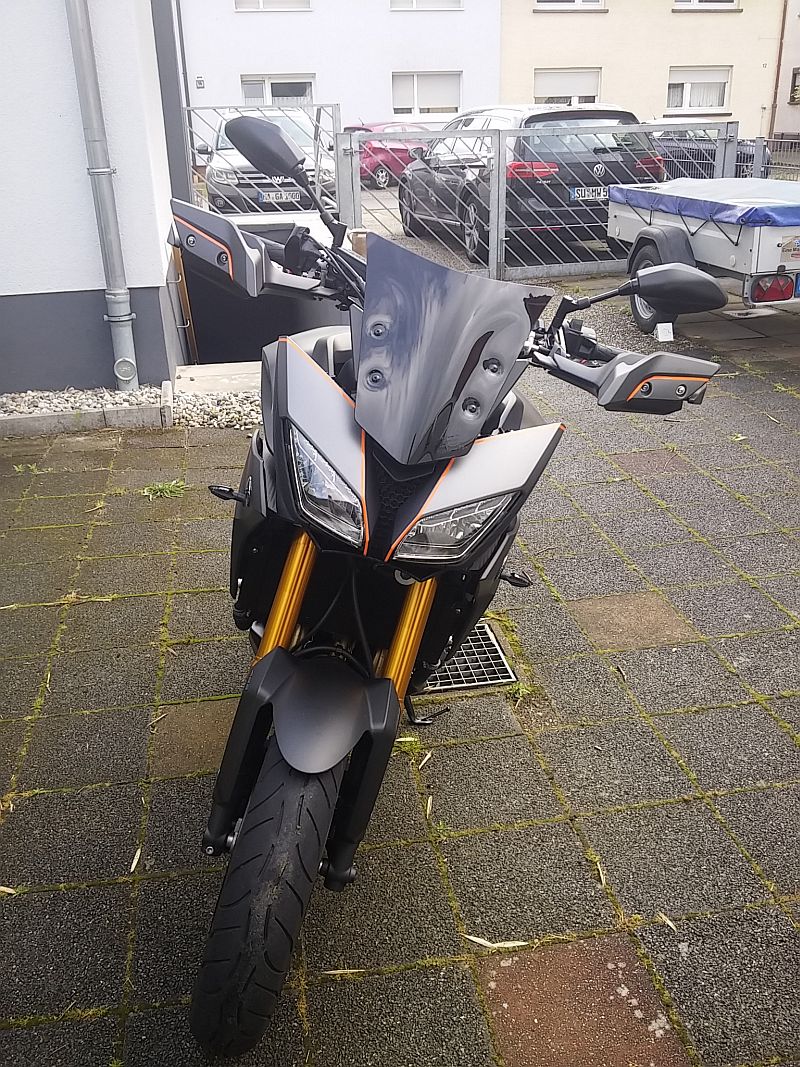

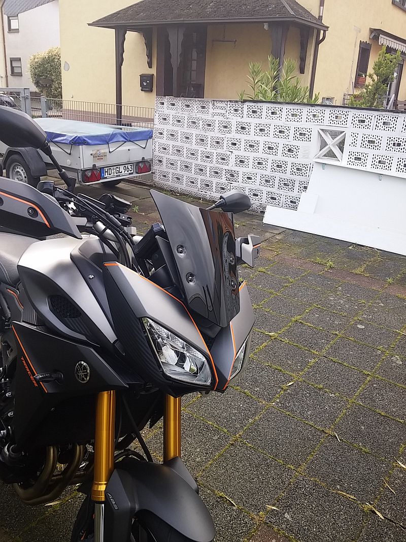

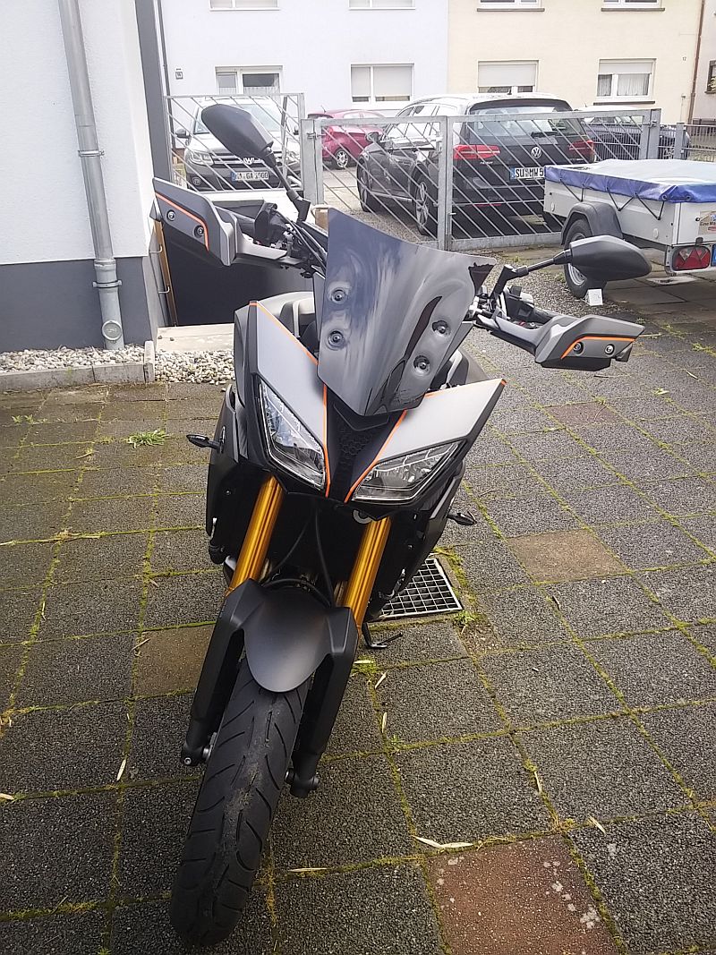

    Nach vielen Versuchen und einer "aktezptabelen Lösung" mit der Ermax Sport Scheibe, habe ich nun die Originale noch mehr gekürzt und mit Foliatec Spray die Farbe angepasst ;)
    Von der unteren Spitze senkrecht nach oben hat die Scheibe nun ein Maß von 30cm. Ob es was " bringt" muss ich erst noch erfahren.Hoffentlich wird das noch was diesen Sommer. Werde berichten
  • #23
    Auf dem Bild sieht mal echt gut aus finde ich!
    Clever gemacht!!! Sieht so aus wie wenn du die Folie von innen draufgesprüht hast oder?

  • #26
    so, konnte gestern auf dem Weg zum ADAC Kurventraining die gekürzte Scheibe testen. Keine Verwirbelungen(bis 190 getestet) , deutlich geringe Windgeräusche. Für mich perfekt. Werde nun die Ermax Sportscheibe wieder verkaufen. Wenn jemand Interesse hat, bitte pn
