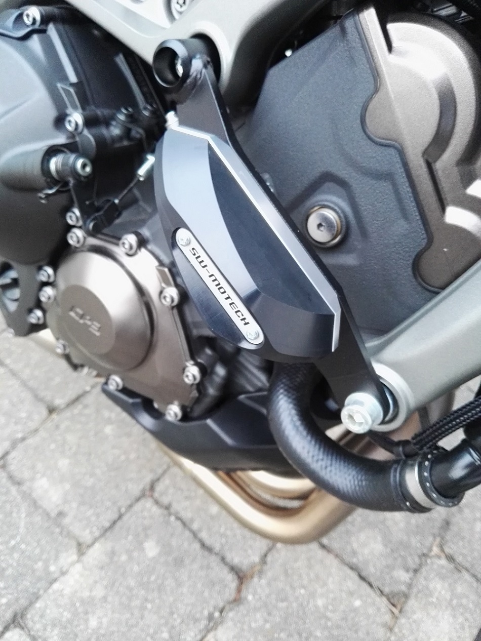

    Wenn Du die Schraube meinst die "nur" bündig mit der Mutter ist - alles im grünen Bereich !
    Ein Gewinde das aus der Mutter rausguckt trägt sowieso nicht, es trägt nur das was in der Mutter ist....
  • #234
    Holger aus S. die silbernen Muttern wo soviel Gewinde heraus schaut sollen laut Anleitung von SW Motech (kann man sich auch online als PDF ansehen) bis zum Gewindeende hinuntergeschraubt werden und dann wird das Pad draufgesteckt und durch die Hohlachse gesteckt und so weiter, außerdem ist die Gewindestange mit unterschiedlich langen Gewinden ausgestattet und dort wo ich sehr viel Gewinde habe guckt halt an der Vorderachse nichtmal ein Gewindegang raus, was mich stutzig macht weil ich kenn die Regelung mit selbstsichernden Muttern auch bzw. noch verschräft +2 oder +3 Gewindegänge
  • #235
    Tja, dann sollte man mal die Montageanleitung überdenken. :roll:
    Wenn die Mutter Nr.2 eh mit Schraubensicherungsmittel "aufgeklebt" wird,
    dann braucht man sie nicht bis zum Ende des Gewindes aufschrauben.
    Einfach etwas Luft lassen (wie viel siehst du ja...damit es li u.re gleich ist), aufkleben, trocknen lassen
    und von der anderen Seite dann die Stoppmutter drauf.
    In der Hoffnung, dass das Sicherungsmittel einen höheren Haftwert hat,
    als die Stoppmutter Reibwert.
    Ansonsten hilft eine Kontermutter.
    So: genug des "Unterrichts". :eusa-whistle:
    PS: oder andersrum: Stoppmutter drauf, so weit wie gewünscht
    und dann die "normale" Mutter von der anderen Seite drauf mit verkleben/sichern
    .... ist doch alles nicht so schwer..... ;)
    Alle Angaben ohne Gewähr!
  • #236
    das Loctite hält die Mutter Nr.2 nicht auf beim festziehen der Sicherungsmutter rutscht die wieder bis zum Gewindende,
    falls noch platz für eine Kontermutter ist (muss extrem dünn sein weil das Gewinde rechts kürzer ist als Links)
    Trotzdem danke für denn Tip werde mir mal ne Kontermutter suchen die dort draufpasst
  • #237
    Hallo Nico,
    dann montiere die Muttern doch - wie bereits von Holger vorgeschlagen - andersrum: schraube die Stoppmutter auf bis zu der Stelle, an der sie am Ende sein soll. Dann montiere die Sturzpads, und am Schluss schraubst Du die normale Mutter mit dem Loctite drauf...
    Grüße
    Marcus
