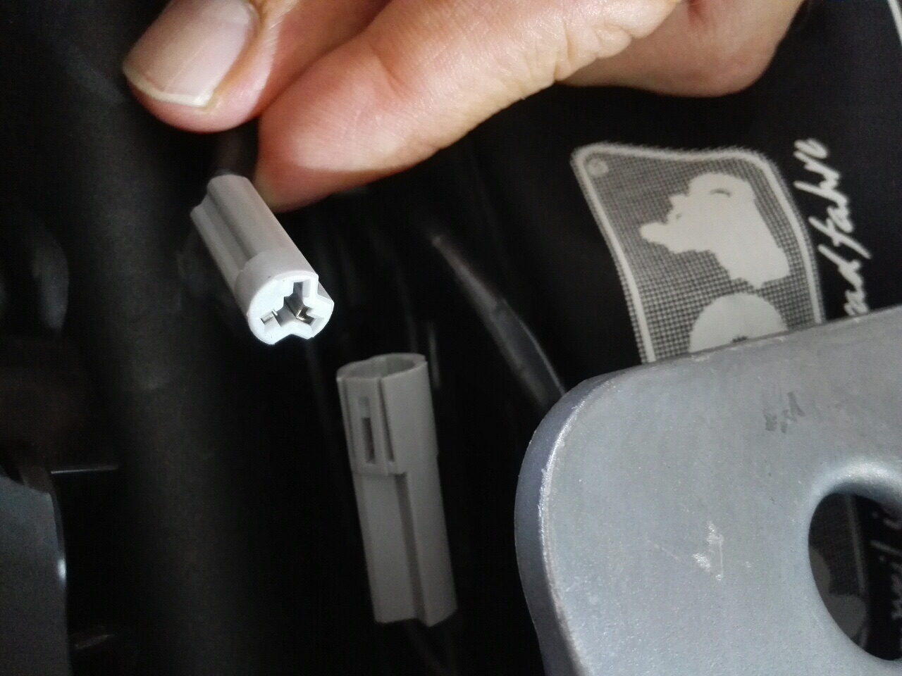

    sollte das heißen, dass die Tracer andere stecker an den blinkerkabeln hat als meine "normale" MT-09 ???
    oder macht gar das modelljahr den unterschied ???
    meine ist modell 2015 und braucht definitiv die zuvor genannten kabel mit relativ großem weißen stecker,
    wo die kontakte in T-form angeordnet sind ... wie gesagt, gibt's von Rizoma unter anderem auch bei Polo.
    sehen so aus:
