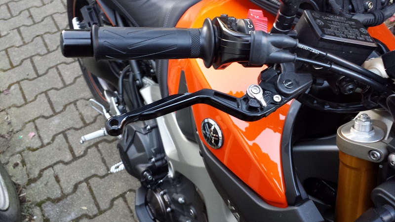

    So gestern gabs nun auch die V-Trec Vario Brems- und Kupplungshebel in schwarz mit Titanfarbenen Einstellern.
    Beim Bremshebel musste ich mit der Feile etwas nacharbeiten da dieser sonst nicht mehr von selbst zurück gegangen ist.

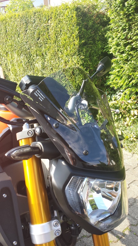

    So extrem groß ist die Scheibe gar nicht. Sieht vllt auf dem Bild so aus.
    Die Griffe gibts in vielen Farben. Qualität ist ganz gut, nur beim Bremshebel muss man an der Aufnahme etwas abschleifen, da diese sonst 0,1mm zu dick ist und der Hebel nicht mehr in die Ausgangsstellung zurück geht
  • #18
    Chic, Dein Mopped !!!
    Habe auch die Hebelchen von V-Trek dran - mit goldenen Einstellern. Stimmt, Bremshebel passt nicht 100%ig.
    Kommst Du bei Deiner Scheibe und angebautem Navi noch ans Zündschloss ?

    Ja komme noch ans Zündschloss. Muss halt hinterm Navi mit der Hand vorbei oder das Navi kurz nach vorne kippen.
