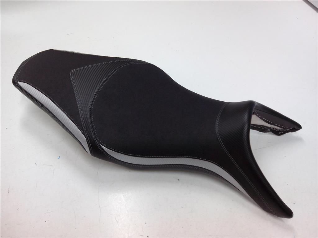

Mein Sitzbankbezieher hat vor 2 Stunden angerufen.
Beim Abziehen des Bezuges sind nun die ersten Probleme der Orginal-Sitzbank sichtbar geworden.
Der Schaumstoff löst sich bereits in Wohlgefallen auf weil, vorallem im vorderen Bereich und in den Hörnchen, Wasser stehen bleibt und modert.
Die Feuchtigkeit kann nicht mehr verdunsten denn der Bezug ist wasserdicht unten herum gezogen und festgetackert ist.
Ist das nur bei mir so? Habe zwar ein paar Regenfahrten in diesem Jahr gehabt aber soviel Wasser ist auch nicht unter die Bank gelaufen.
Jetzt weis ich wenigstens was an meiner MT so muffelig gerochen hat. Die tote Maus im Luftfiltergehäuse war es nicht alleine.
Was soll's - wird die Sitzbank halt komplett neu aufgebaut. Wollte eigentlich nur einen anderen Überzug.
Orginalsitzbank: Alles feucht unter Bezug

Der neue Bezug hat jetzt oben abgedichtete Nähte und unten offene. Und der Schaumstoff ist geschlossen Porig.
Wollte eigentlich nur den Orginalsitz-Fahrern damit einen Hinweis geben das sie ihr Sitzmöbel kritisch beobachten. -
