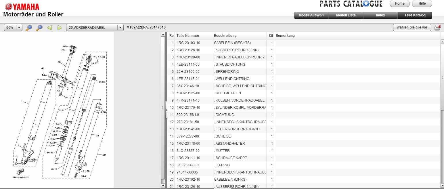

    Habe auch irgendwo noch gelesen dass die Füllhöhe der beiden Holme unterschiedlich ist, abgesehen davon dass serienmäßig die linke vom Zweck her sowieso eingeschränkt ist. Ein Umbau auf 2 rechte Gabelholme wäre also durchaus sinnvoll. Leider findet man im Yamaha EPC nur den linken in Einzelteilen und den rechten komplett...die wissen schon warum ;)

    Da ist er ;) Problem ist eben dass man ein rechtes Federbein so kaum findet, oder für utopische Preise wie ebay für >500€...Wenn man rausfinden würde, welches Teil dort passt, dass man bei Yamaha so bestellen kann, wäre das eine tolle Lösung!

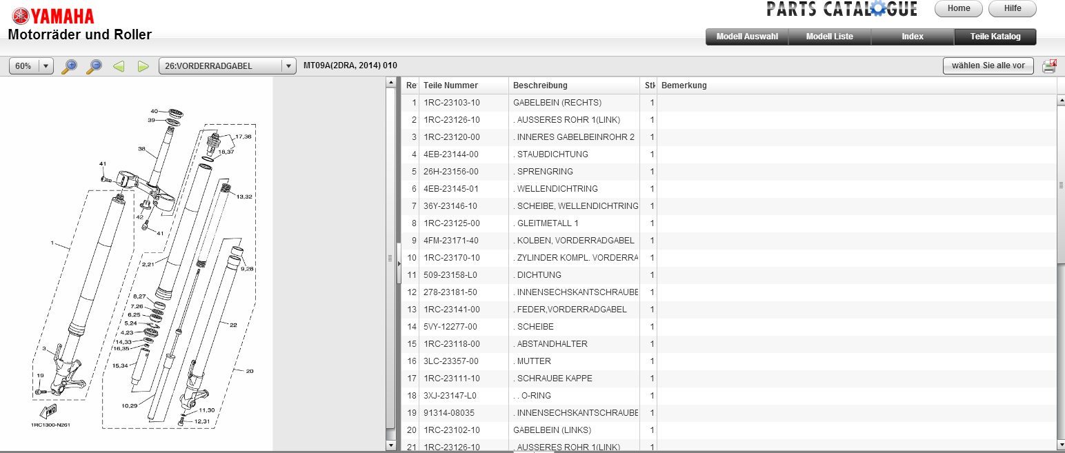

    Hier übrigens der Auszug der Yamaha Ersatzteilliste für die beiden Gabelholme..Wie man sieht, gibts den rechten nur komplett...
    //EDITH sagt: wenn man genau guckt, findet man für die Teile in der Gabel jeweils 2 Nummern. Welche nun links und rechts ist, ist allerdings fragwürdig.
    Und hier meine Quelle für die Aussage dass die Innereien der linke Gabel quasi unnütz sind
