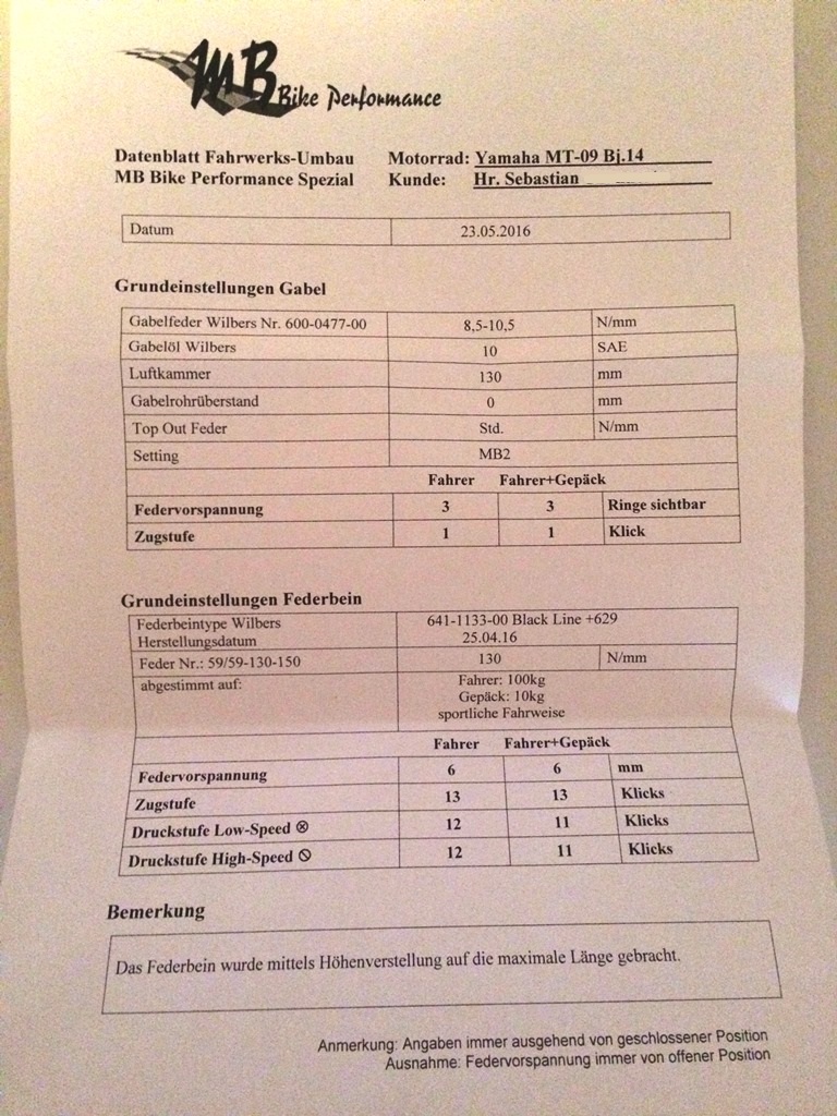

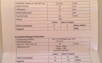

    Hallo Zusammen,
    Ich habe mit vor zwei Wochen das Fahrwerk auf Wilbers umbauen lassen, von Martin Bauer (ex Superbike/ MotoGP Fahrer).
    Finde es sensationell - bin nun schon paar km auf der Straße und Rennstrecke gefahren. Gerade beim Bremsen ist es bei der Gabel ein Unterschied wie Tag und Nacht!
    Anbei das Datenblatt der auf mich zugeschnittenen Fahrwerkseinstellung - vielleicht hilft es wem
