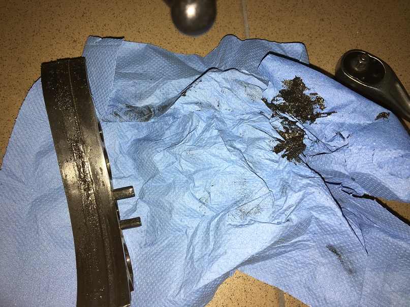

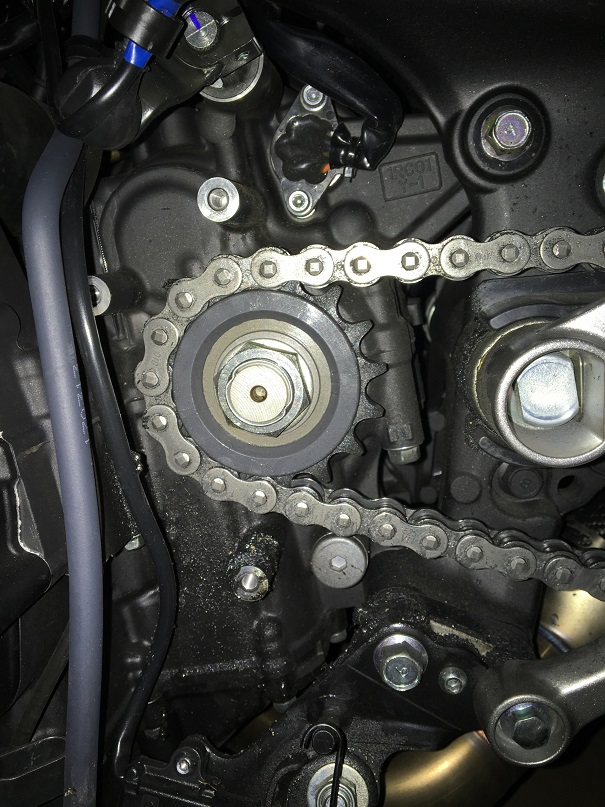

    Also kleines Update: bei mir scheint nicht die Kette die Vibrationen zu verursachen. Die O-Ringe noch überall ganz. Ritzelabdeckung habe ich abgeschraubt und etwas gereinigt. Achtung: der Quickshifter muss abgeschraubt werden damit man die Ritzelabdeckung ausbauen kann. Markiert euch die Position mit einem Edding damit nachher wieder die Position stimmt. War ne ordentliche Schicht im Kettenschleifer mit Sand etc. Habe dann noch das erste mal nach 4500km den Kettenreiniger ausgepackt und mit laufendem Motor die Kette mal abgesprüht, mit der Hoffnung dass der feinste Dreck mal runterkommt. Mit Lappen etwas abgewischt und wieder mit S100 einbalsamiert.
    So ne Scheiße! Hab doch wirklich gehofft dass die Kette der Verursacher ist damit ich auch ne neue Kette bekomme :D Also heißt das für mich, weiter beobachten....
