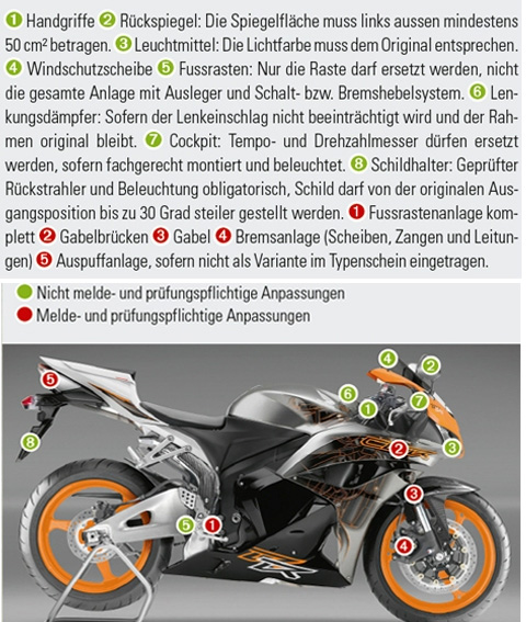

    Somit fällt optisches Tuning nicht unter diese Kategorie wie z.B. Blinker, Kotflügel etc?
    All das muss den Normen und Regeln der Confoederatio Helvetica entsprechen. Bei den Blinkern zum Beispiel muss ein bestimmter Abstand gegeben sein, bei Rückspiegeln die Spiegelfläche gross genug sein usw. usf.
    Eine Auflistung dieser Normen und Regeln hab ich jetzt aber auch nicht gerade parat.
    Würdest du also eher empfehlen die Zubehörteile in der Schweiz zu beschaffen? Oder sind die normen Deutschland/Schweiz deckungsgleich?
    Vielen Dank für deinen Support :)
    Ich weiss nicht ob sie deckungsleich sind. Auf jeden Fall kannst du auch in der CH Teile kaufen, die eben gerade nicht den Vorschriften entsprechen. Es ist also Hans was Heiri. Aber dein Mechaniker muss ja auch essen. Also warum nicht bei Ihm beraten lassen, bestellen, einbauen lassen?

    Für viele Schweizer Code verwendet europa-Standards. Blinker, Spiegel sind in der Regel in Ordnung. Durch die Nachteile für die Einzelteile, die das Verhalten des Motorrades, Auspuff, Bremsleitung beeinflussen, müssen Sie eine grauemKarte mit Papier Verkäufer, der sagte, dass die Ausstattung ist Standard und die spezifische Hardware-Modell gilt für das spezifische Modell haben das Motorrad.
    Das ist schwieriger, für den Kauf im Ausland zu finden.
    das Beste ist, für Teile auf Schweizer Websites (dh qualifizierte Komponenten) zu suchen und den Preis mit Deutschland zu vergleichen.
