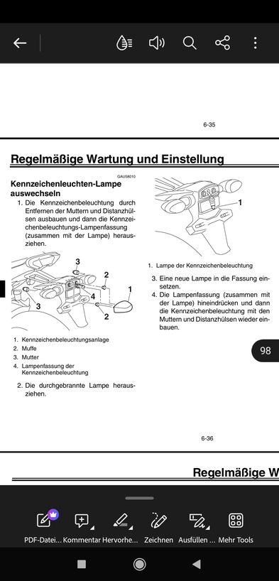

Moin, bei meiner 2015er Tracer ist die Kennzeichenbeleuchtung defekt. Ich schätze, dass ich nur die Lampe wechseln muss. Aber wie kommt man da ran. Diese weiße Acrylglas Abdeckung scheint da nur reingeclipst zu sein, aber ich krieg sie da nicht raus. Muss man dafür den ganzen Kennzeichenhalter demontieren?
Danke im voraus
Kristian
