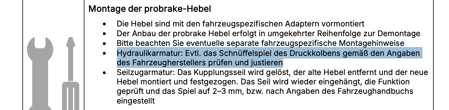

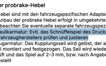

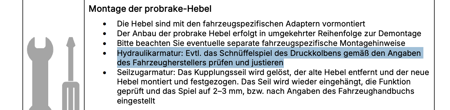

    ProBrake sagt folgendes zur Montage:
    https://www.probrake.de/magazi…eitung-Hebel-STAGE-DE.pdf
    Heisst, man muss die Vorspannung, die der Originalhebel produziert, nachbilden. Also muss man herausfinden, wieviel und das auch irgendwie nachkontrollieren können. Weil zu viel Vorspannung lebensgefährlich sein kann. Und zu wenig Vorspannung heisst, man hat übermaßigen Leerweg und der Bremsdruck kommt erst, wenn man den Hebel bereits deutlich Richtung Lenker gezogen hat.

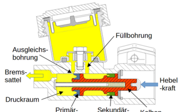

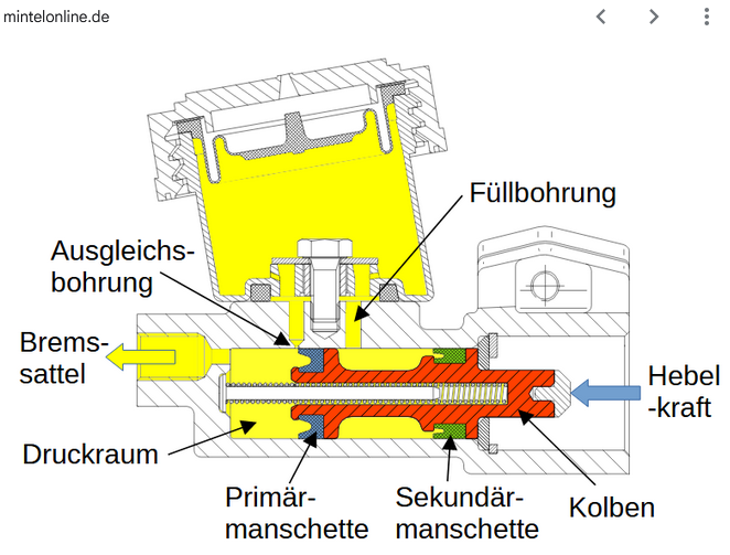

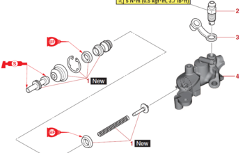

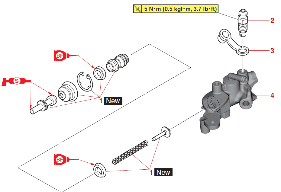

    Ich kann mir gut vorstellen, dass es hochpreisige Vorderrad-Bremszylinder gibt bei denen man diese Vorspannung am Bremszylinder selbst einstellen kann. Die technisch einfachere Variante wäre aber es über den Bremshebel machen zu können. Bei meinen Motorrädern kann man an keinem der vorderen Bremszylinder diese Vorspannung einstellen, sondern es entspricht der hier beigefügten Grafik, die auch gleichzeitig sich mit dem Aufbau aus dem Werkstatthandbuch meiner Tracer 9 GT+ weitestgehend deckt:

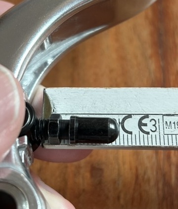

    Mir gehts darum, zu klären, ob die Vorspannung, die durch den original Bremshebel bei meiner MT-09 verursacht wird, so bei allen anderen auch vorhanden ist.
    Mir kommt das ungewöhnlich vor, zumal ich den vermutlichen Schaden an der Primärmanschette habe. Wenn ich den Bremshebel montiere, drückt der Druckpin (da wo bei der Querschnittszeichnung der Pfeil mit Hebelkraft ist) den Kolben (rot schraffiertes Teil bei der Querschnittszeichnung) ein. Die Ruheposition des Kolben, der die Manschetten trägt, ist bei montiertem Bremshebel dadurch etwas vorgespannt.
    Die Empfehlung von ProBrake ist "kein Spiel", aber halt auch keine Vorspannung, dadurch dass der Druckstift am Bremshebel in Ruheposition den Kolben im Hautpbremszylinder etwas eindrückt.
    Mit einem Meterstab gemessen, sinds etwa 20mm (Originalhebel meiner MT-09). Kann später noch mit dem Messschieber messen.
    Werde ebenfalls messen, wieviel der Kolben dadurch vorgespannt wird.
