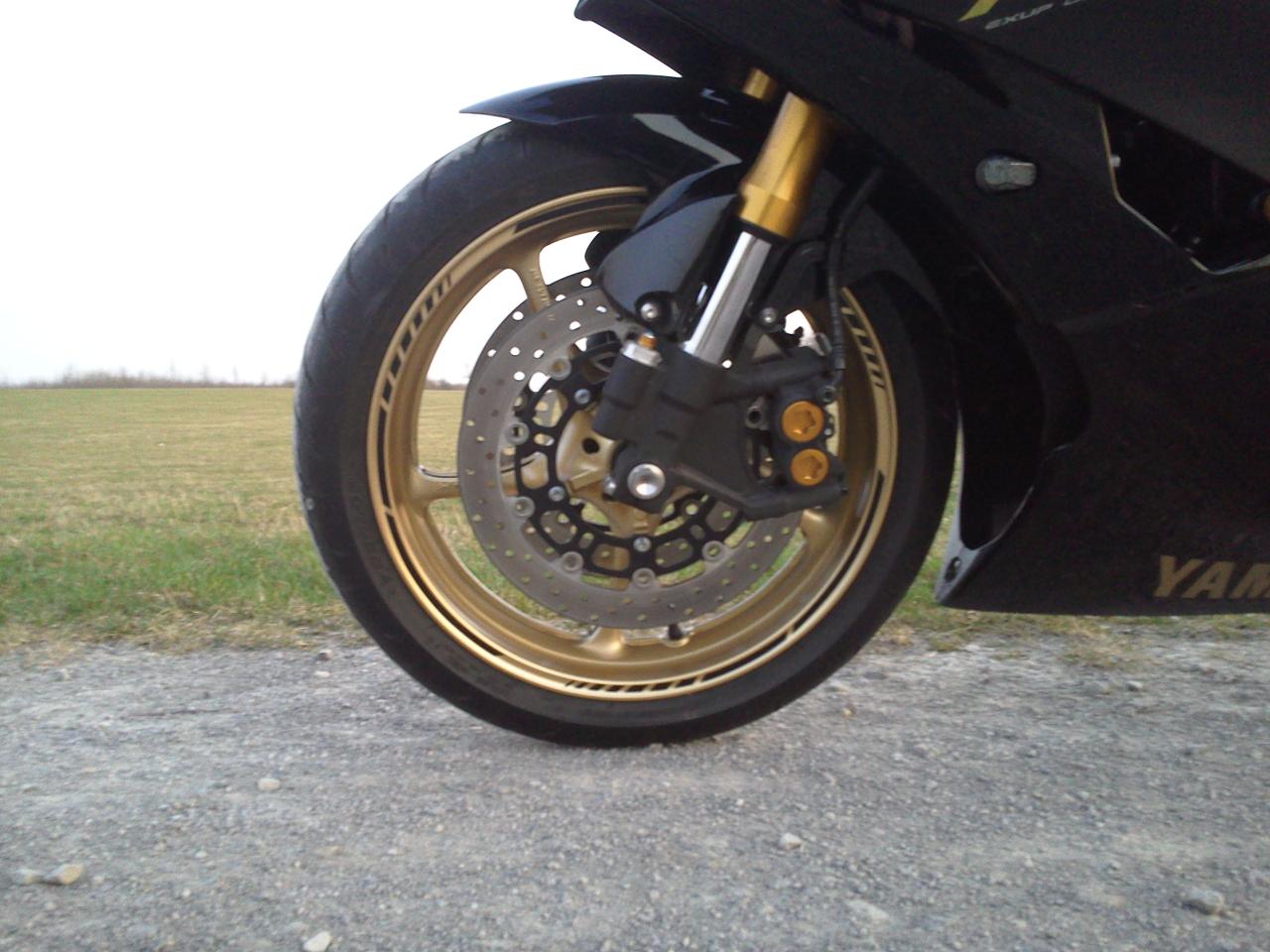

Ist kein so großes Problem. Hab schon ein paar mal die Dinger aufgeklebt. Auf alle Fälle ist es individueller. Man kann sich die Farbe und das Design selbst aussuchen. Wer`s noch gar nie nicht gemacht hat - sowieso erst mal bis zum Frühjahr warten. Bei wärmeren Temperaturen klebt sich`s besser !!!! Und dann fängt man vorne links an. Das ist die Seite die man nicht so sieht. Und dann kauft man dünne Aufkleber, die kann man besser korrigieren. Und man nimmt sowieso nicht das eigene Motorrad, sondern übt an einer Anderen. Zwecks den Eiern die man eventuell fabriziert. Und man muß sich ein wenig Zeit lassen. Ich brauch so um die 3 Std. für alles incl. ausschneiden vom Klebebogen und vorreinigen der Felgen. Das Ausschneiden empfehle ich aber vorher zu einem anderen Zeitpunkt zu machen, da man schnell die Lust verliert wenn`s zu lange dauert. Am Besten an einem Regentag. Da gibts auch welche mit Applikator - das ist eine kleine Vorrichtung die man benutzt, ähnlich eines Tesaabrollers den man am Rand der Felge anlegt um den Aufkleber schön gleichmäßig auf die Felge aufzukleben. Mit dem habe ich noch keine Erfahrung gesammelt. Ich hab bis jetzt immer die 4-teiligen genommen.
