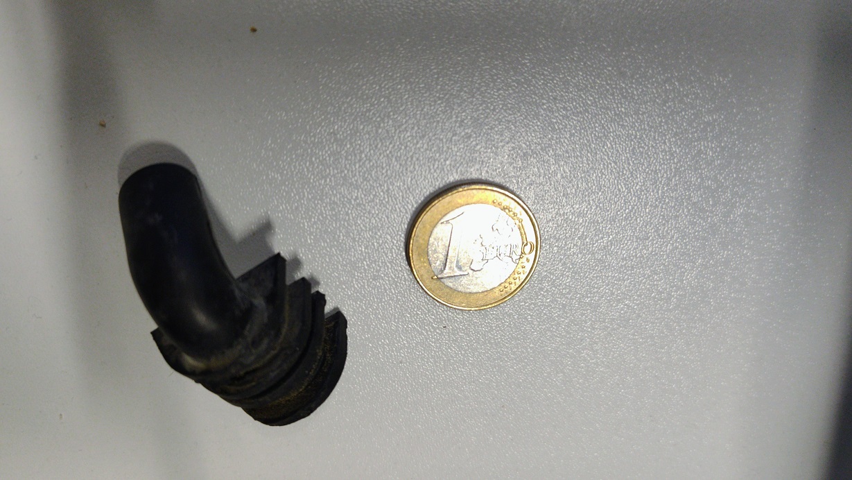

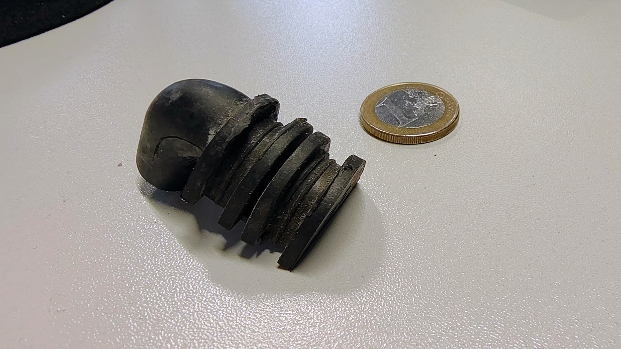

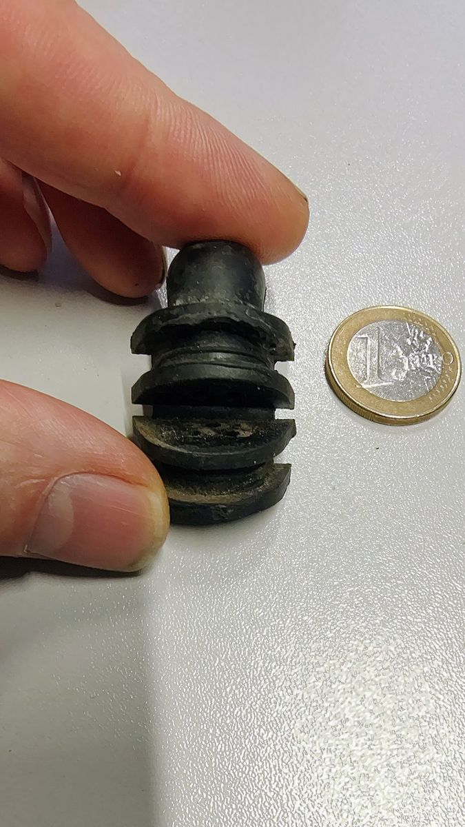

    gestern beim Anschrauben meines neuen Schaltwellenverstärkers (RN29 von 2014) habe ich diesen Gummipfropfen hinter der Ritzelabedeckung (oben auf dem Motorgehäuse) gefunden. Ich habe vor eingier Zeit mal den Ganganzeigeschalter gewechselt und musste dafür den Tank abbauen und kam auch in die Nähe der Batterie. Der Vorbesitzer hatte die alte Yuasa-Batterie gegen eine Lithium-Ionen Batterie getauscht. Kann es ein Überlaufschlauch der alten Batterie sein?
    Was denkt ihr?

    im ersten Augenschein sieht das aus wie ein Ketten- oder Kupplungsdruckstangen- Schutzstopfen.

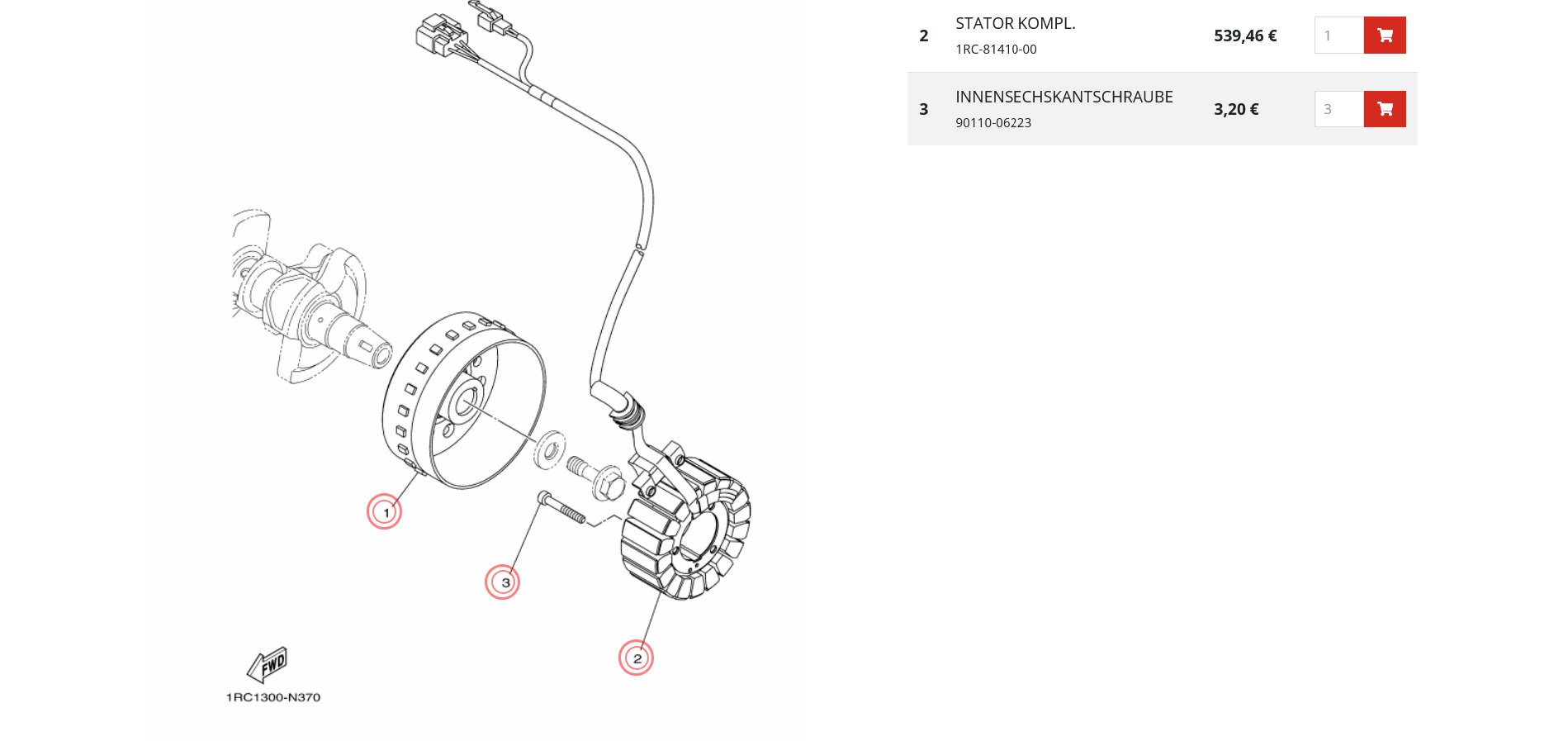

    Habe schonmal auf der Yamaha-Ersatzteilseite geschaut. Was dem nahe kommt wäre eine Gummitülle um das Kabel der Lichtmaschiene in den Motorraum "zu führen". Aber durch meine Tülle passt kein Kabel, weil es am unteren Ende nur 5 sehr kleine Lüftungsöffnungen hat. Es kann allerdings sein, dass das große Kabel unten am Motordeckel in seine 5 kleinen Kabel aufgeteilt wird....hmmm

    optisch und Größen Technisch würde mir am ehesten die Gummitülle am Stator, wo die Abdeckung drauf geschraubt wird um die Lichtmaschine durch die Kabeleinführung vor Knicken und Feuchtigkeit zu schützen.
    Ansonsten, wenn es das nicht ist, dann Zylinderkopf POS. 26 (ist eine Belüftung).
    Ich tippe mal ganz stark darauf, dass der Vorbesitzer die Lichtmaschine erneuert hat und die Gummitülle dann beim demontieren hintergerutscht ist.

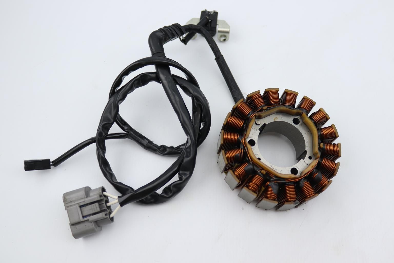

    Jeep! Das ist die Gummitülle die die Verkabelung von der Batterie an die Lichtmaschine durch den Motordeckel führt (siehe Bild oben). Muss dann gleich mal schauen, ob das Teil bei mir vorhanden ist. Denke aber schon. Die LiMa wurde bei mir schon getauscht. Sehe ich an der neuen Motordeckeldichtung.

    Ja, es wurde mit Sicherheit durch den Vorbesitzer eine neue Lichtmaschiene eingebaut. Die neue Gummitülle ist vorhnden und dichtet ab. Ich vermute das beim Umbau die alte Tülle unten in den Motorbereich gefallen ist und als blinder Passagier mitgereist ist.
