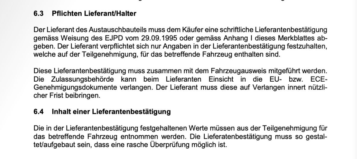

    Schweizer benötigen ein sogenanntes ASA-Datenblatt. Dies erhält man i.d.R. über den schweizer Importeur / Händler.
    Austauschschalldämpfer, -katalysatoren und -partikelfilter
    Könnte in dieser Art ausfallen: https://www.speedpro.de/pdf/datenblatt.pdf
    Solltest du nun einfach mal so bei der deutschen Fa. Lohne eine Auspuffanlage kaufen und die dir kein solches ASA-Datenblatt mitgeben können / wollen, wirst du wahrscheinlich in der Schweiz ein Problem mit dem Auspuff haben.
