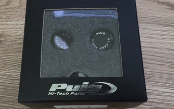

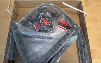

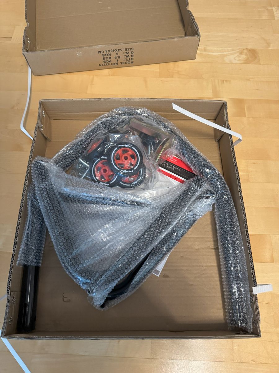

    Ich habe jetzt die bestellten PUIG Teile für meine MT-09 bekommen.
    Falls jemand überlegt hat, auch welche zu kaufen.

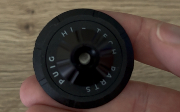

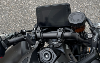

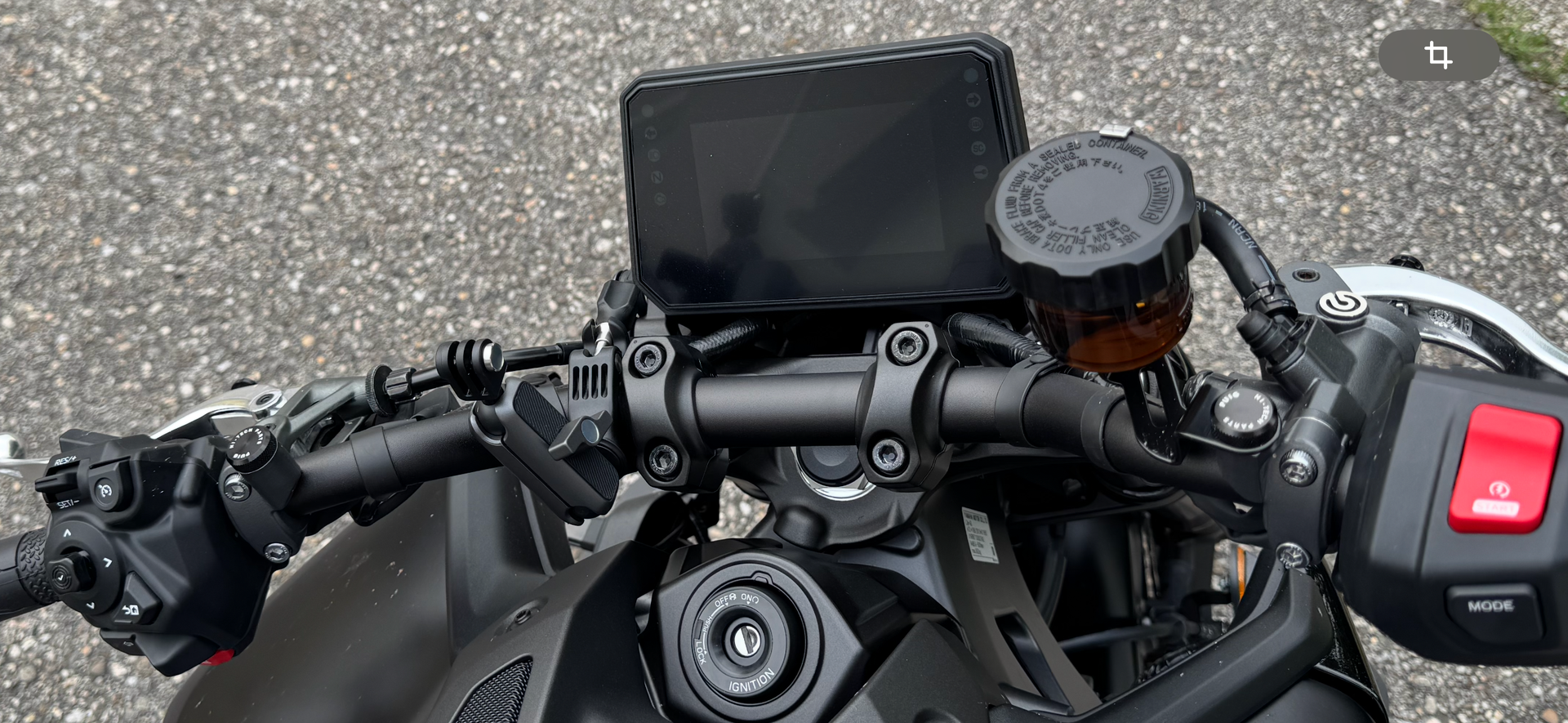

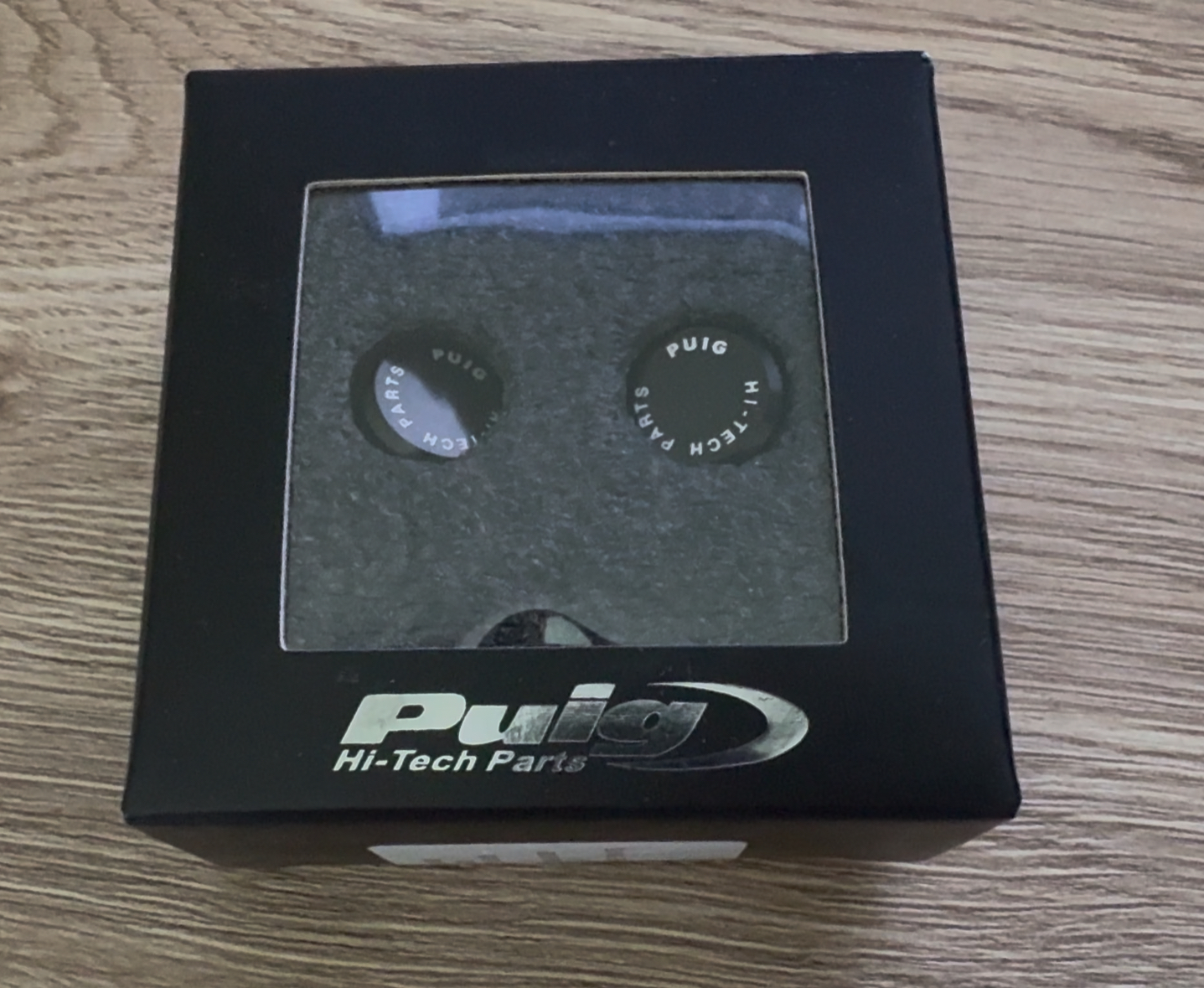

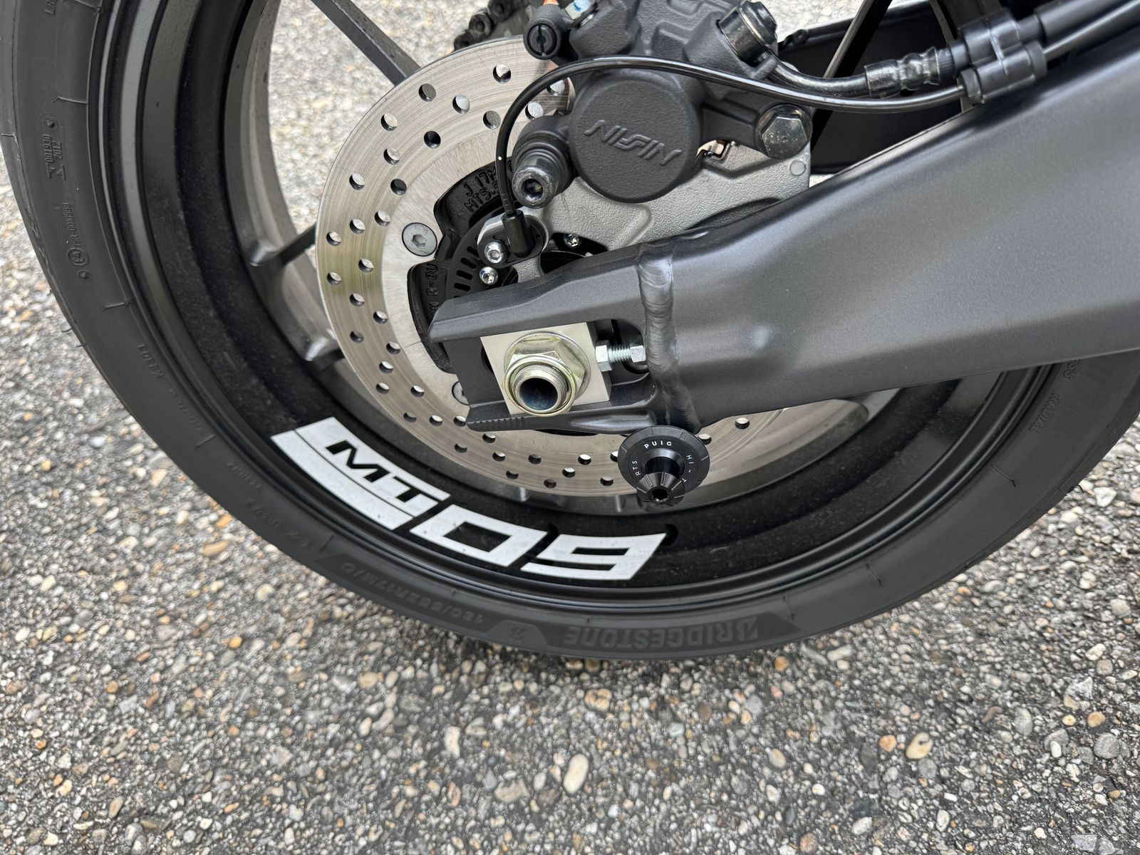

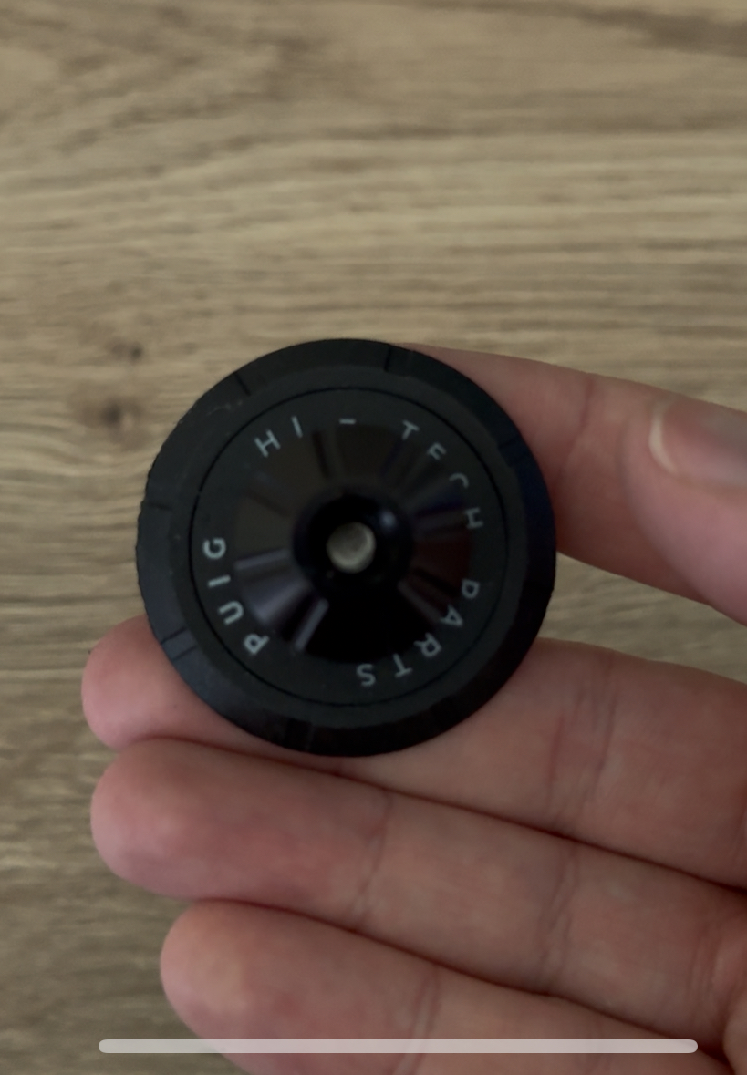

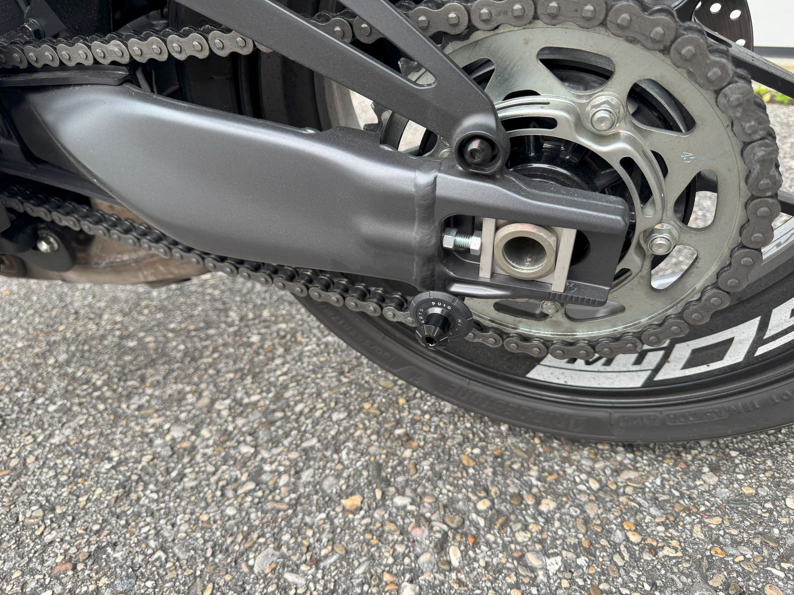

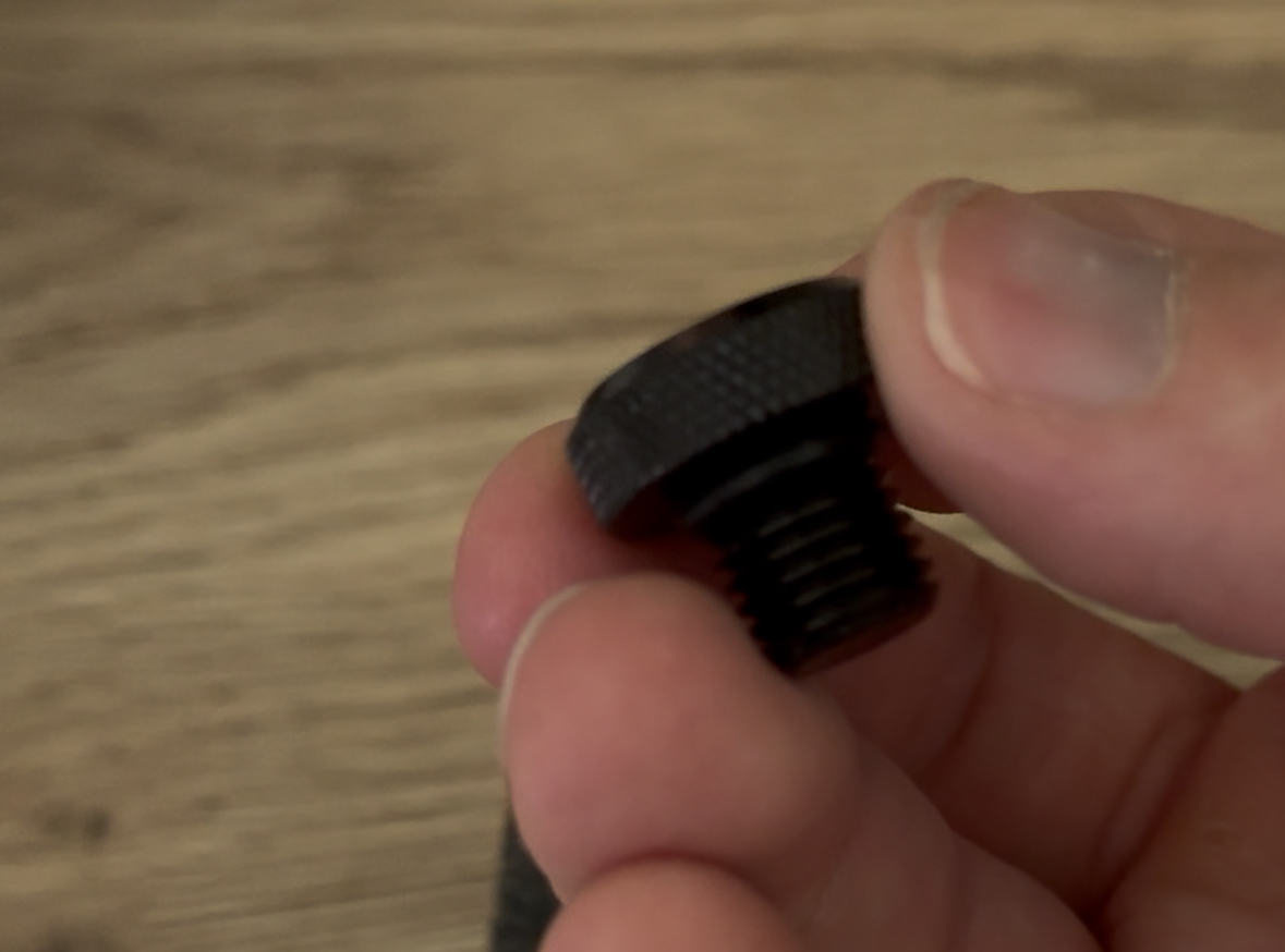

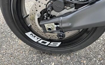

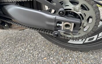

    Vorerst habe ich mal die beiden Teile montiert:
    • Spiegelaufnahmeschrauben
    • Aufnahmen für den Hinterradständer

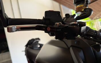

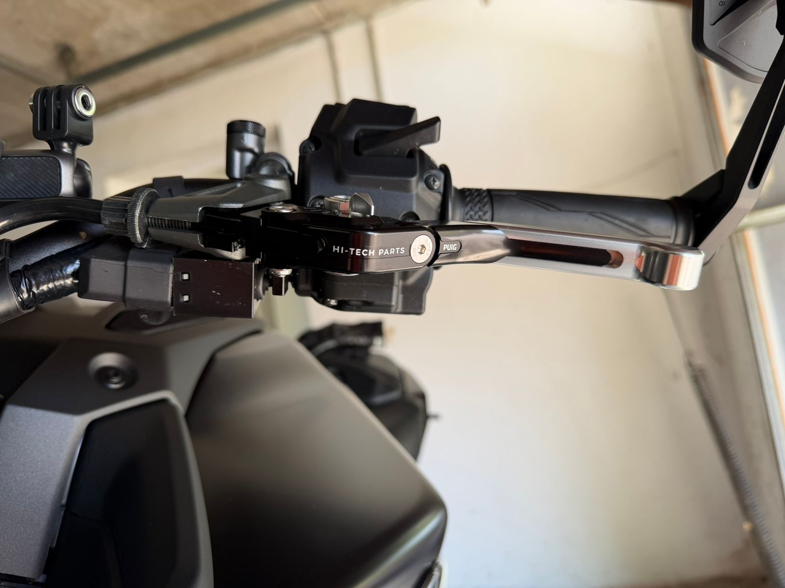

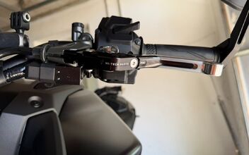

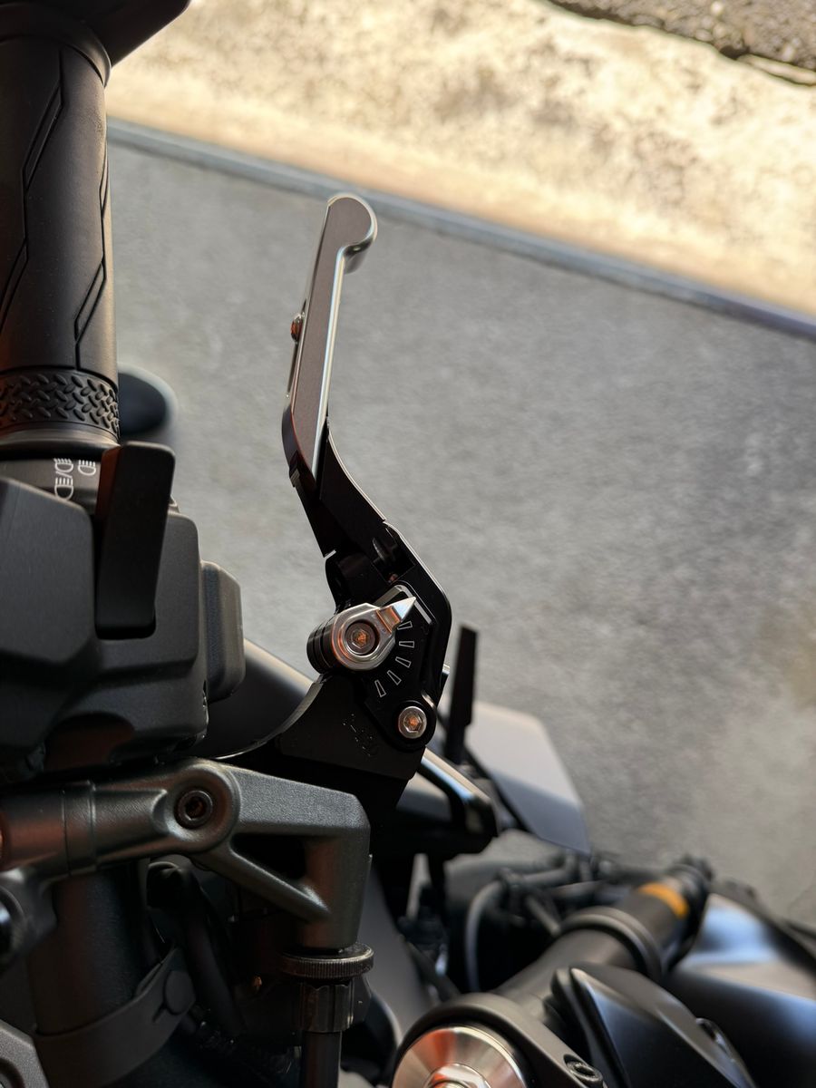

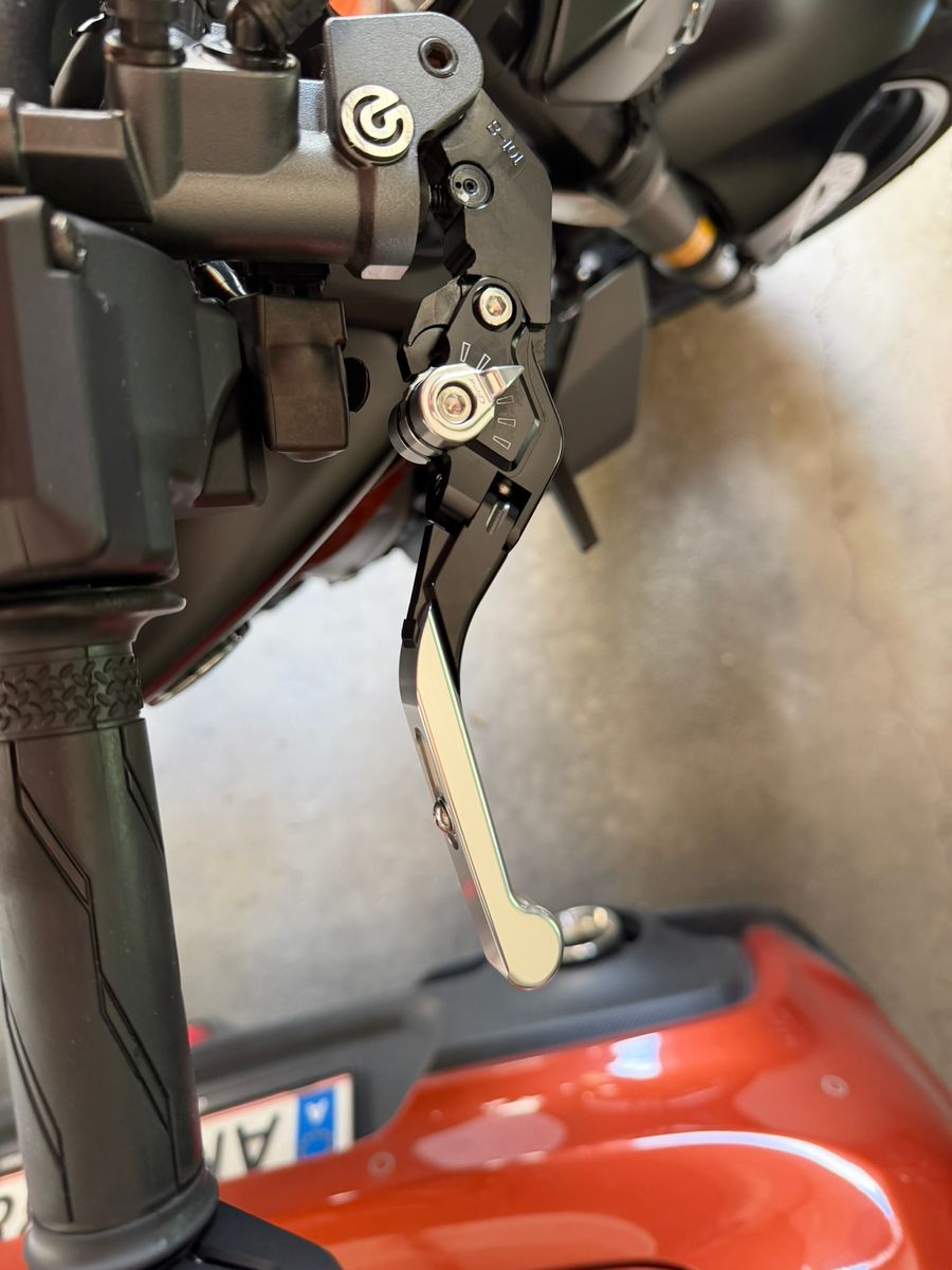

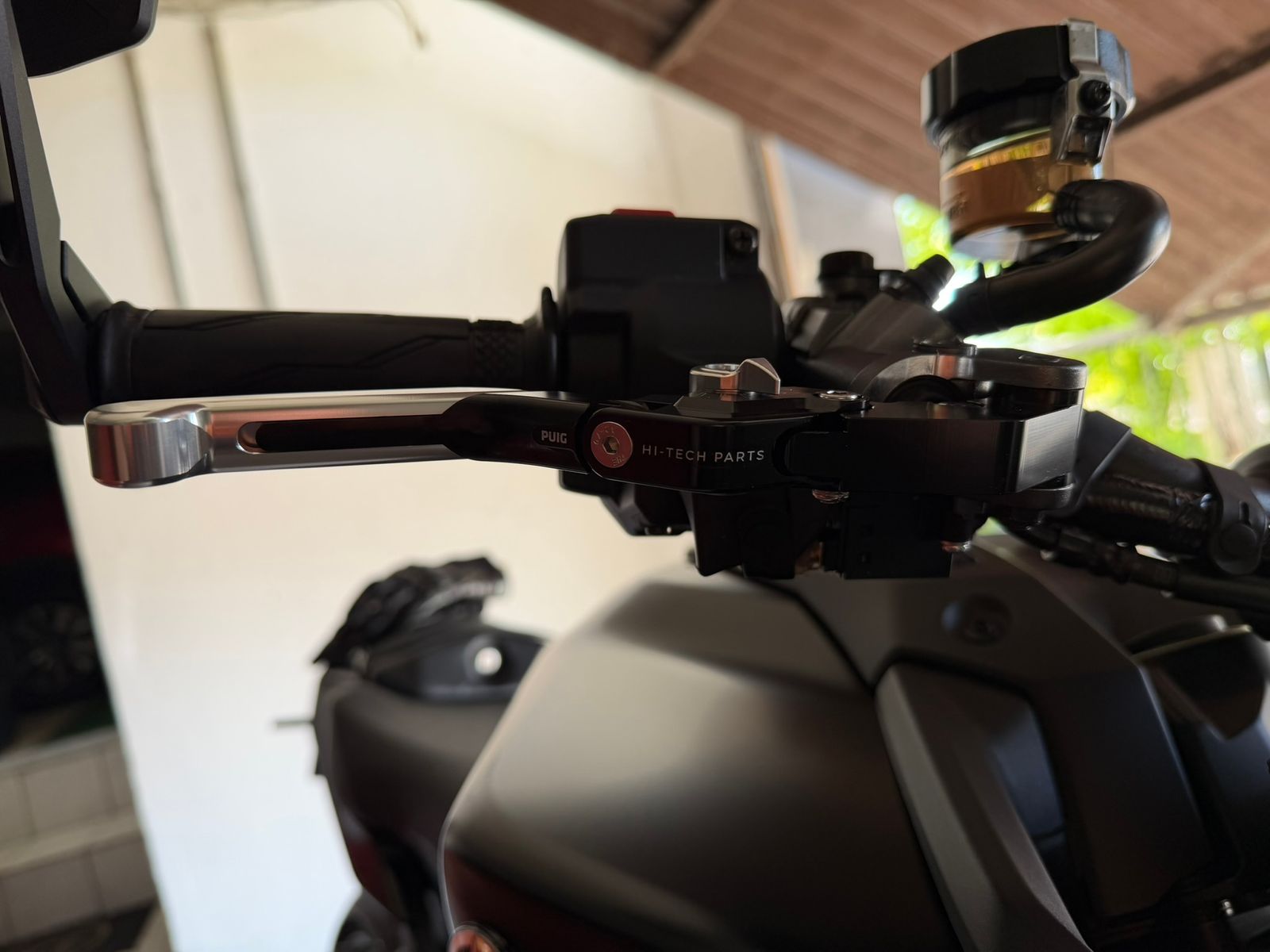

    Die Hebel 3.0 in Silber habe ich auch noch, aber die werden noch erst montiert, wenn ich auf Stahlflex umbauen lasse.
    Muss ja alles eingetragen werden.
    Den Hinterrad Ständer von PUIG muss ich noch auspacken.
    Weitere Fotos folgen.

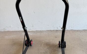

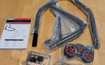

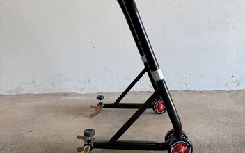

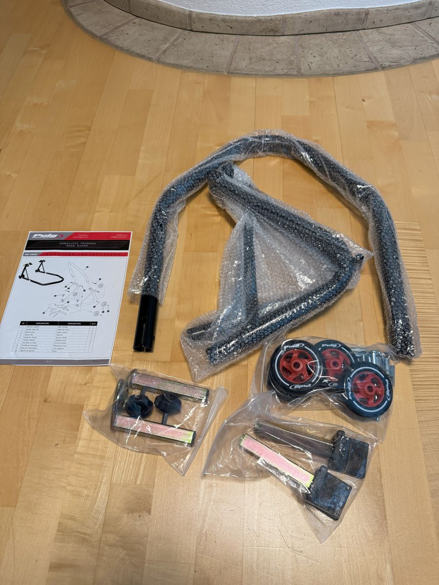

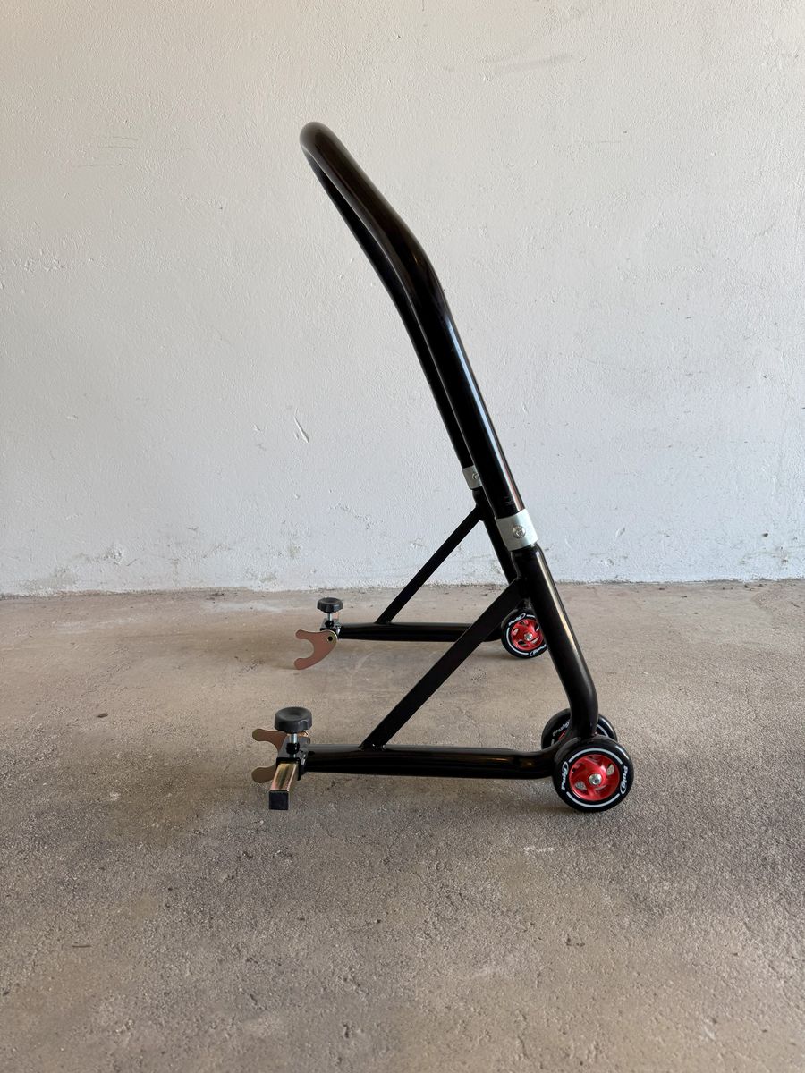

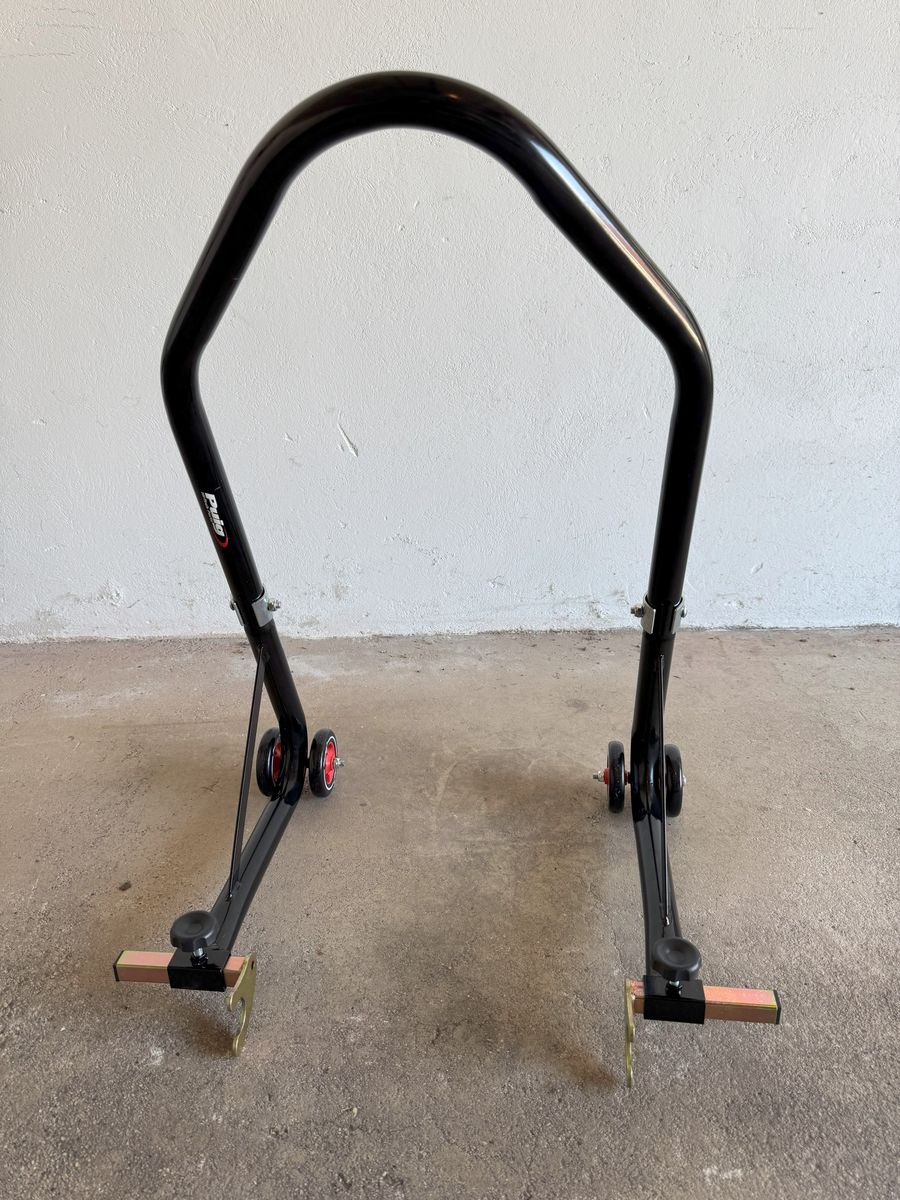

    Hatte jetzt mal Zeit den Hinterrad Ständer zu montieren.
    Lt. Anleitung sind 4 Stück von den Spacer dabei, allerdings werden nur zwei verwendet für die inneren Räder.
    Die passen auch nur bei zwei Räder, die Äußeren haben einen kleineren Schraubendurchmesser.
    Was dann beim Zusammenschrauben gleich negativ auffällt, denn wenn man die Mutter gekontert zu fest anzieht, dann drehen sich die äußeren Räder nicht mehr.
    Außerdem kann sich PUIG nicht entscheiden, in welcher Ausrichtung die Haken montiert werden sollen.
    Langes Stück vorne oder hinten. Auf der Hompage und in der Anleitung ist es verschieden abgebildet.
    Wenn die Räder mal frei rollen ^^ , dann funktioniert er soweit einfach und gut.
