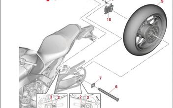

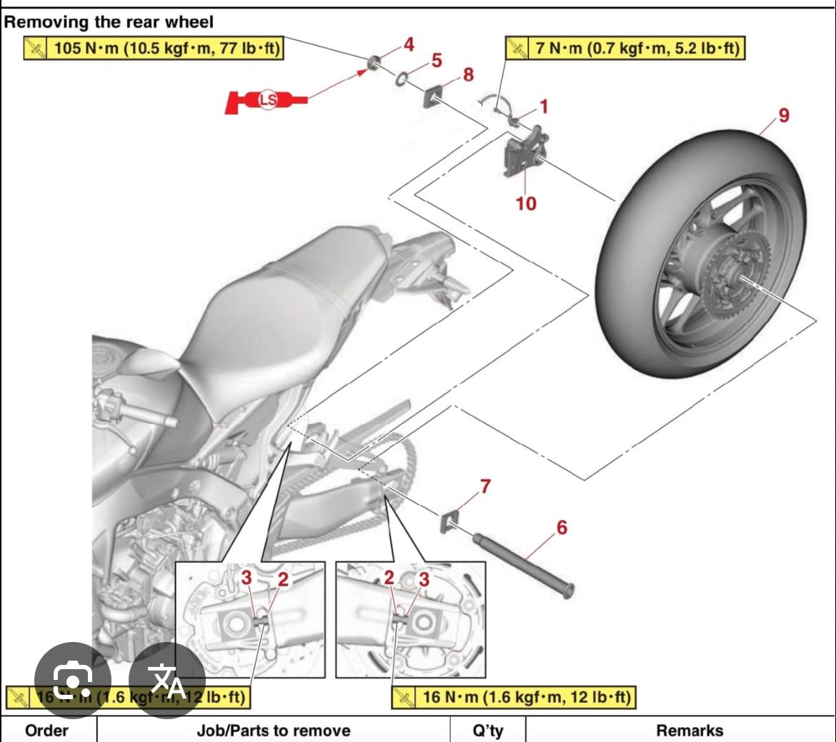

    Aber nur mal so, warum machst du den nicht im Vorfeld Bilder von der Demontage?
    Ich hoffe das hilft dir. Ist zwar Gen3 aber sieht exakt gleich aus bei der RN87.
