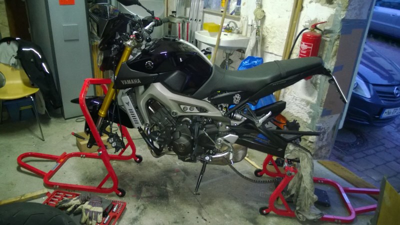

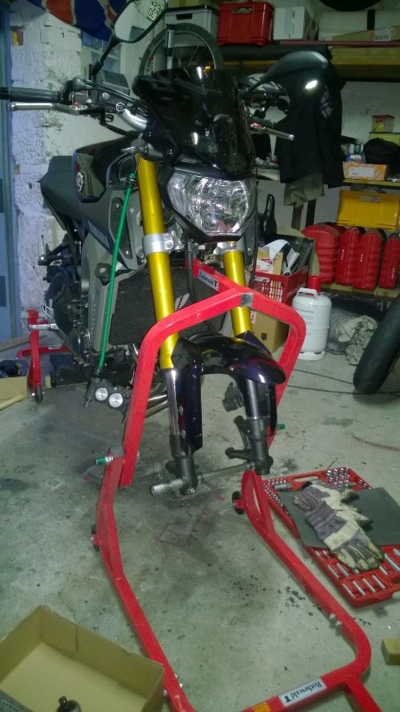

    ich habe auch das Set von Ricambi Weiss.
    Habe mir für den Lenkkopfständer einen im Durchmesser passenden Bolzen von einem Bekannten drehen lassen und dann für rechts und links jeweils zwei 20mm starke Bretter zusammengeschraubt und lege diese immer unter, dann passt es wunderbar. Habe so schon zweimal das VR ausgebaut und das Motorrad 2-3 Tage stehen gelassen, klappt super.

    Habe mir auch ne hülse drehen lassen die genau passt und werde den Ständer noch 100 mm verlängern lassen.
    Habe heute mit der Brett Technik beide Räder ausgebaut um neue Socken drauf machen zu lassen hat super geklappt
