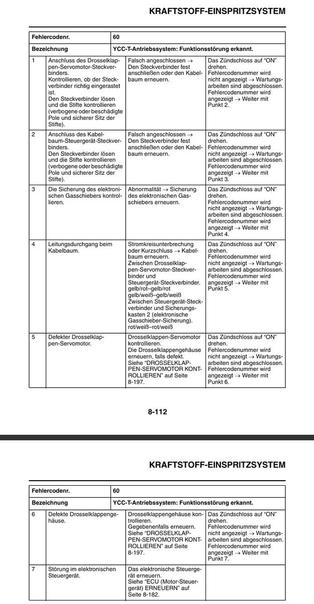

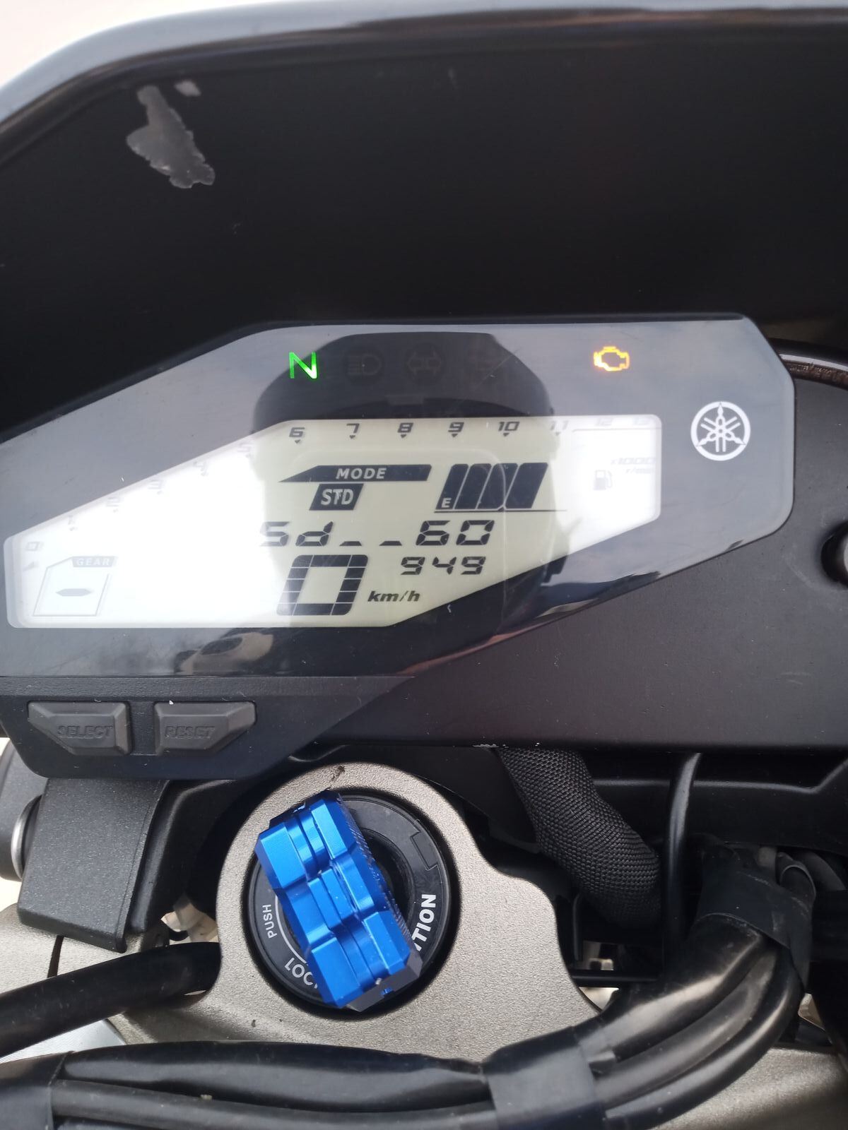

    Heute bin ich (endlich) das erste Mal mit meiner Mt09 gefahren, nach ca. 3-4km bei langsamer Geschwindigkeit kurze fehlzündung, Motor ging aus & dieser Fehlercode + Motorlampe an...
    Kurz gewartet Zündung aus/an, danach nicht mehr vorgekommen und alles normal.
    Weiß jemand was das war?
