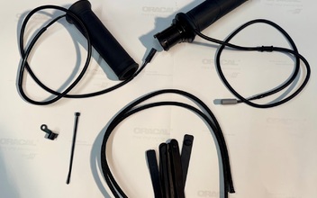

    Ich habe nun endlich die Originalgriffe von Yamaha bekommen und sie heute verbaut. War nicht allzu schwer und funktioniert super. Es ist das Modell BME-829A0-00-00 auf der Yamaha Homepage ist leider ein verwirrendes Bild abgebildet, wo an den Heizgriffen jeweils zwei Stecker zu sehen sind. Definitiv ist aber immer nur ein Stecker am Kabel. Ich habe auch mal die Anleitung, die dabei war als PDF Datei gespeichert und will sie ihr mit euch teilen. Bei Yamaha kosten die Griffe unglaubliche 288 € Stand Dezember 24. Als kleinen Tipp bei RWN Moto bekommt man die zur Zeit 12/24 für 233 €

    Hab das mit knapp 300€ auch letztens gesehen und mich gefragt ob ich ne Brille brauche oder die sich vertippt haben...
    Sind die original Griffe schwer ohne Druckluft runter zu bekommen?
    Und bei meiner Bestellung ist kein kleber dabei, war der bei dir dabei?
    Oder welchen kleber hast du verwendet?
    Einmal editiert, zuletzt von LarsLB ()
    Ja genau Bremsenreiniger funktioniert Super Kleber war nicht bei habe ich auch nicht benötigt

    ich habe an meinen letzten Gummigriffe (an der GSX 750 AE) nix drauf gemacht bzw. verklebt und die heben bombe. Einfach mit Luftdruck reingeblasen beim "Aufziehen" bis sie an der richtigen Position waren und gut wars.. Kein Verdrehen oder Rutschen....
  • #10
    da hat doch einer hier im forum bereits mal erklärt wie man’s macht, allerdings mit anderen heizgriffen.
    Die griffe sollten von hand ohne druckluft runterkommen können, lenkerenden weck und einfach von innen nach außen ziehen…
