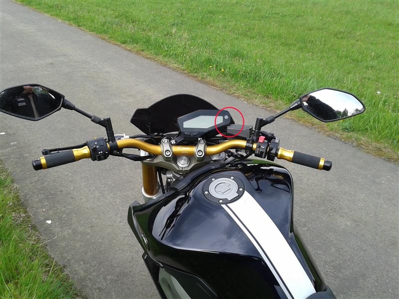

    Problematisch wird es mit dem Zugang zum Zündschloss. Habe bei meiner Yamaha - Scheibe schon geschaut wie flachere Befestigungen aussehen müssten und habe das Tacho mittiger und tiefer rangehalten. Dann ist kaum ein Rankommen.

    ich hab meinen Tacho tiefer gelegt und den Anstellwinkel abgeflacht
    geht eigentlich ganz einfach
    1. den Tachohalter von unten montieren - haben ja schon einige hier gemacht
    2. zusätzlich Abstandsstück aus Hartplastik dazwischen - bei mir in Form eines schräg geschnittenen Zylinder (min/max Seitenlängen 5mm/8mm) - so wird der Tachohalter noch tiefer und weniger steil
    weiter runter geht dann nicht, da dann die Gasbowdenzüge kommen
    Bilder hab ich jetzt in der Galerie
    Matt Grau :handgestures-thumbup:
