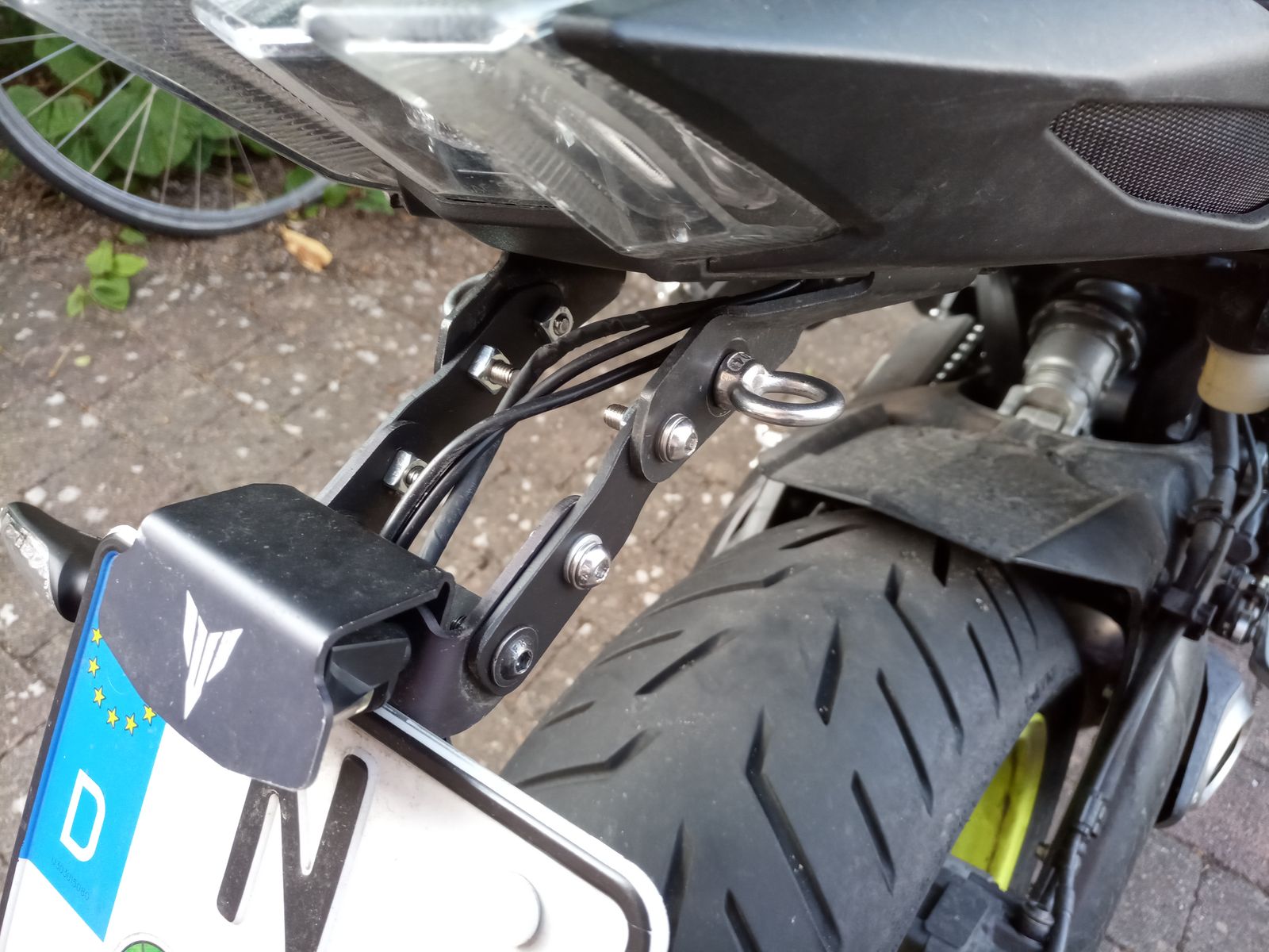

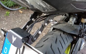

dazu habe ich den Nummernschildträger nebst Blinkern einfach um einige cm nach hinter verlängert.
Dazu zwei Blechstreifen (3mm V2A) mit der Stichsäge zurechtgesägt, die Löcher vom NS-Träger abgemessen und gebohrt. Im Schraubstock mit dem Hammer einen leichten S-Schlag reingedengelt, lackiert und montiert. Die zusätzliche Kabelläge war noch im Bürzel vorhanden.
Statt Muttern auch gleich zwei Ösen mit angeschraubt für die Gepäckgummis.

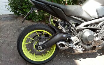

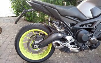

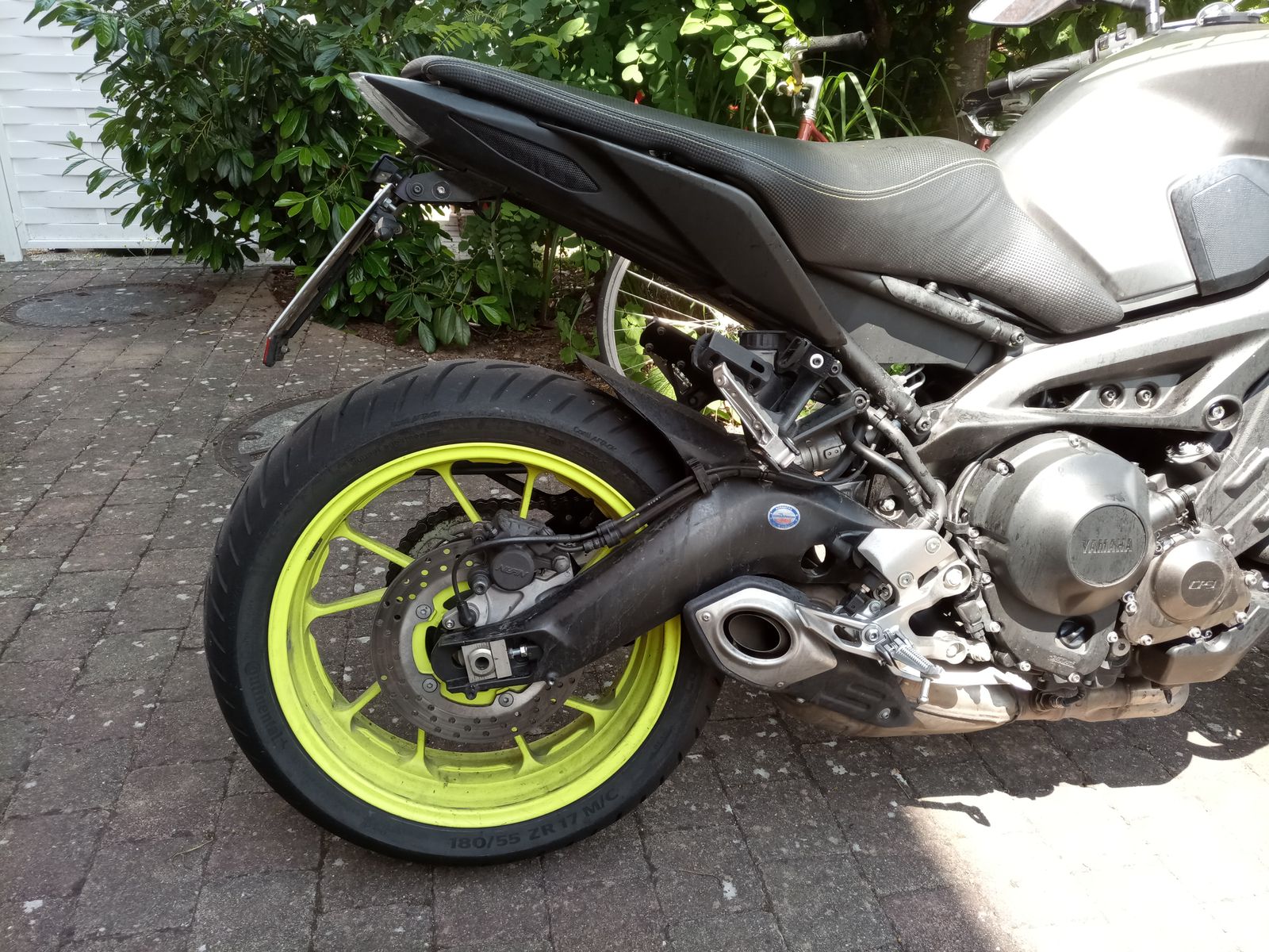

Vorher:

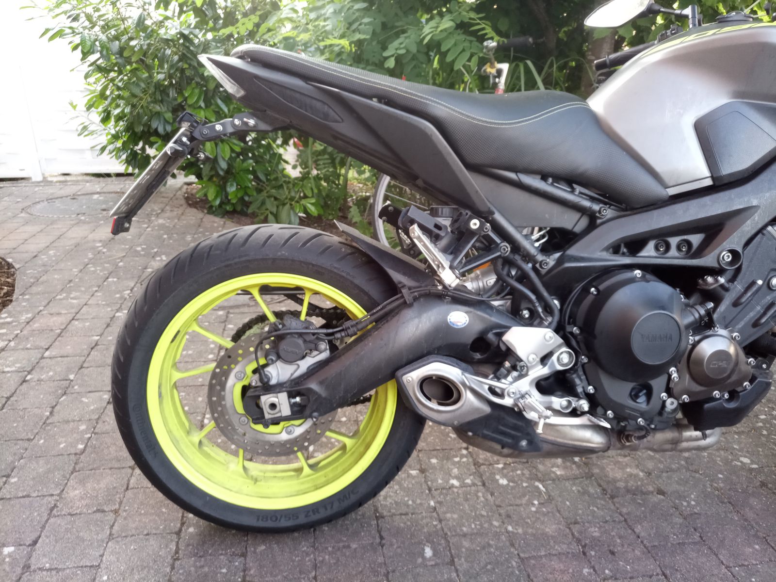

Nachher:
Das Nummernschild ist nun ca. 6cm weiter hinten, was mir die Nackendusche spart. Und die Blinker werden mit Satteltaschen auch nicht mehr verbogen.
