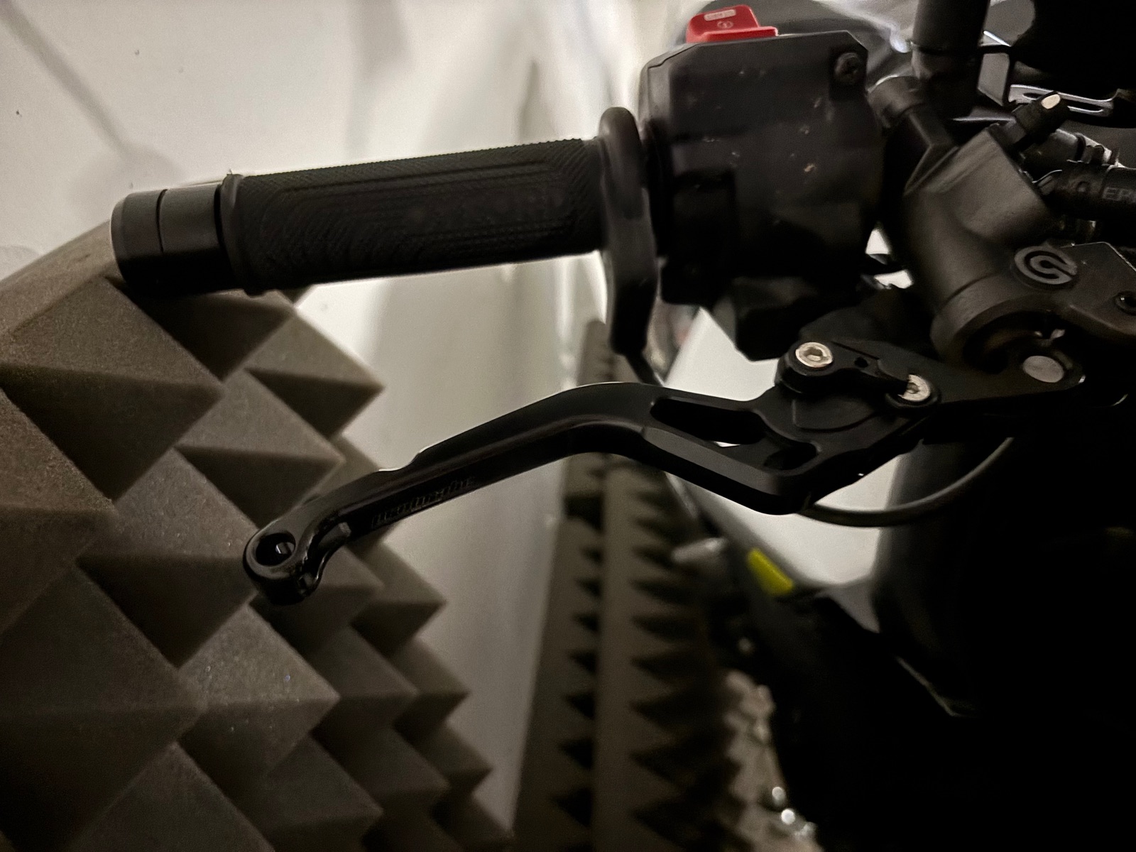

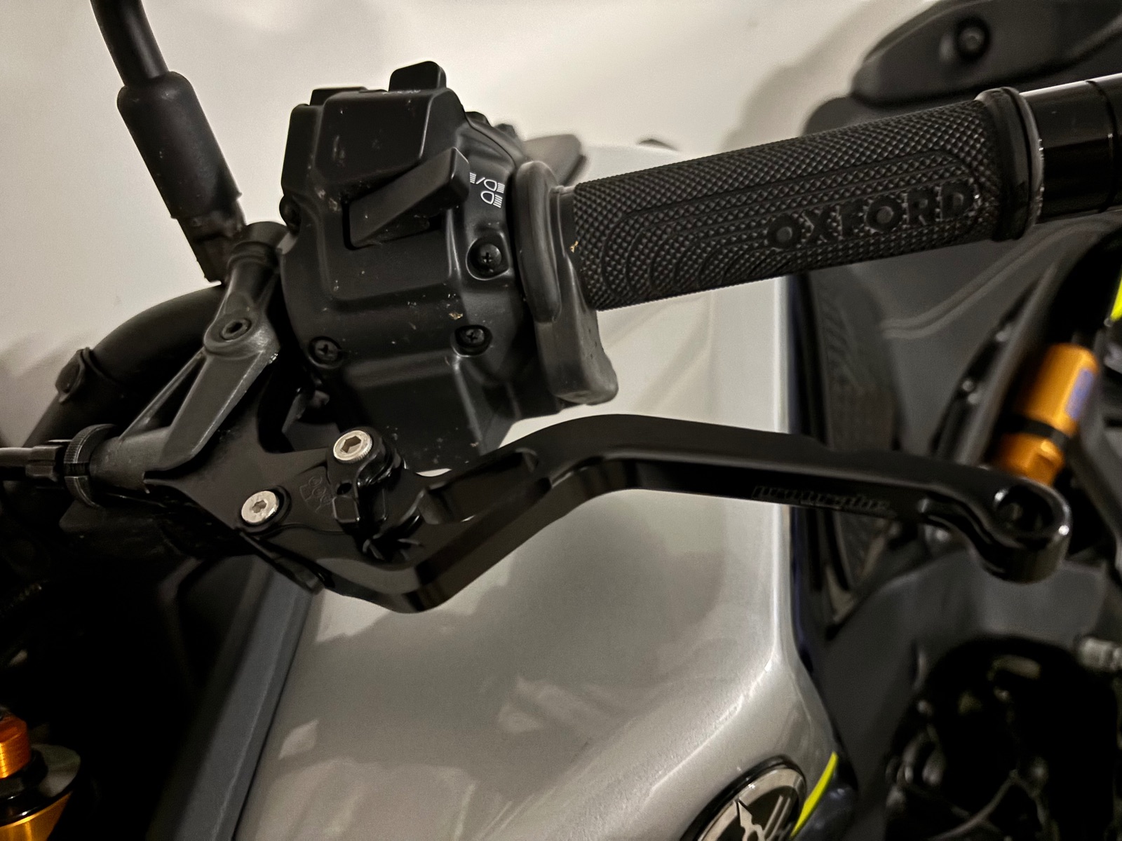

    Habe jetzt von probrake set midi gekauft. Was soll ich sagen, funktioniert einwandfrei, Einbau hat keine 10 Minuten gedauert. Und die rutschen nicht so von den Fingerspitzen wie die originale.
    Für 100€ echt alles wert 👍

    Meine MIDI von Probrake sind auf beiden Seiten 6,5 cm vom Griff entfernt.
    Gemessen am Knick vom Hebel.
    Einstellung am Hebel ist mittig eingestellt, also könnten Sie noch näher oder weiter gestellt werden.
